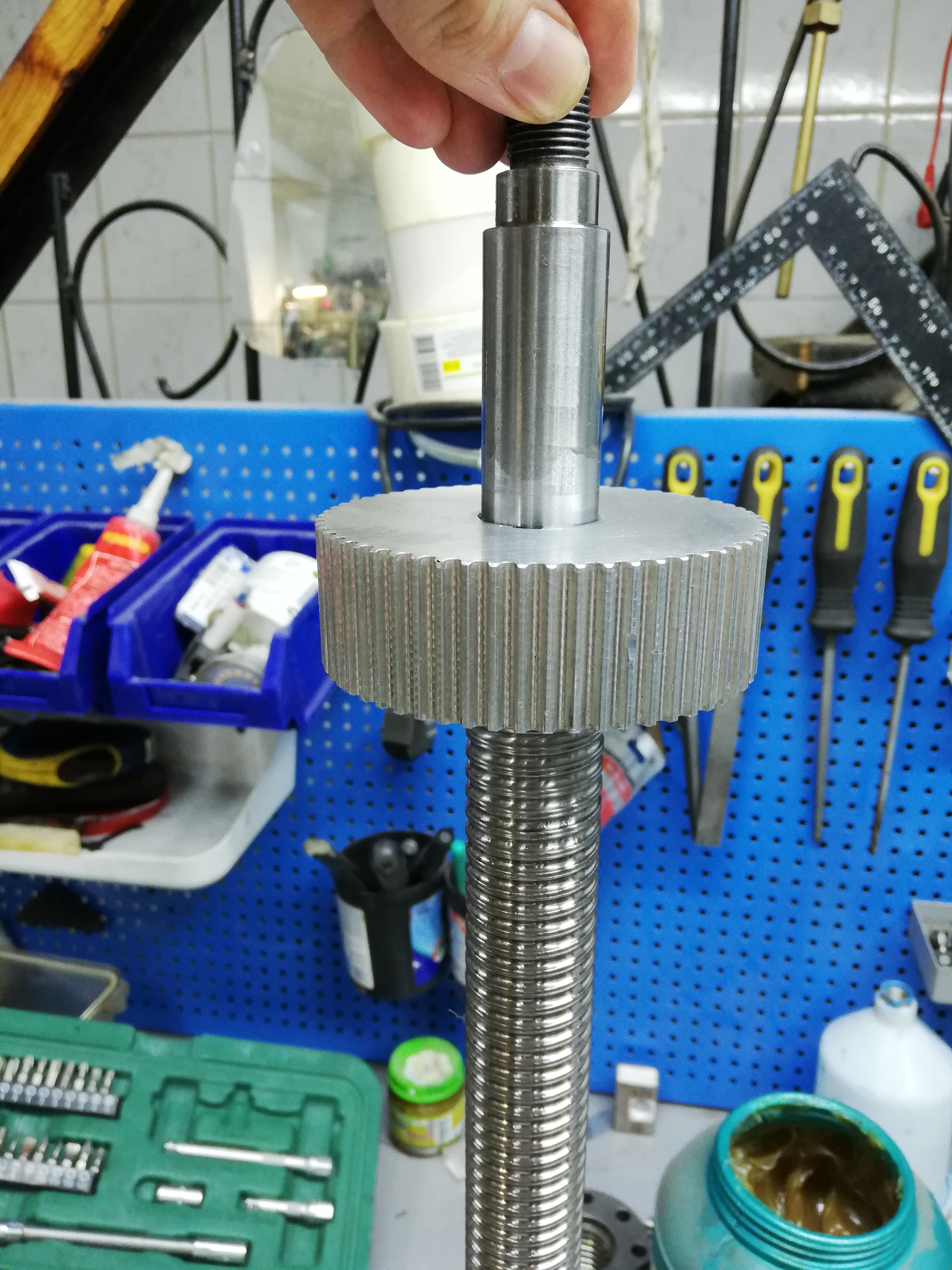

3. Ось Z (1)
Диаметр стакана в который вставляется гайка трапецеидального винта не достаточен для закрепления гайки ШВП, пришлось делать бандаж.
Бандаж запрессован на Loctite 648 прессом с приличным усилием.
Бандаж-модель.png (7490 просмотров) <a class='original' href='./download/file.php?id=167163&mode=view' target=_blank>Загрузить оригинал (36.33 КБ)</a>
Бандаж.jpg (7490 просмотров) <a class='original' href='./download/file.php?id=167164&mode=view' target=_blank>Загрузить оригинал (1.81 МБ)</a>
Сам винт ШВП заказан по образу и подобию родного винта
ШВП Z.png (7490 просмотров) <a class='original' href='./download/file.php?id=167165&mode=view' target=_blank>Загрузить оригинал (34.91 КБ)</a>
На винте сделана шпонка, одет шкив для ремня: ширина 25 профиль HTD5, 60 зубов.
Шпона Z.jpg (7490 просмотров) <a class='original' href='./download/file.php?id=167168&mode=view' target=_blank>Загрузить оригинал (4.03 МБ)</a>
Шкив шпонка Z.jpg (7490 просмотров) <a class='original' href='./download/file.php?id=167167&mode=view' target=_blank>Загрузить оригинал (4.44 МБ)</a>
Шкив на Z.jpg (7490 просмотров) <a class='original' href='./download/file.php?id=167166&mode=view' target=_blank>Загрузить оригинал (4.22 МБ)</a>
Шпонка 6мм, делал фрезой 5 мм в разбивку, мерил КМДшками.
Расточку шкивов и шпоночный паз делали на стороне и по мне так расточили плохо (одевается без заметно люфта но от руки), поэтому шкив дополнительно посадил на Loctite 648.

Привод винта оси Z сделан ременной передачей 24 : 60 (отношение 2.5), хотел сразу 3 но место ограничено.
Огромное спасибо калькулятору который есть в вики нашего форума в разделе Механика
Он позволил мне корректно выбрать длину ремня.
Мне очень хотелось уместить серводвигатель внутри консоли, но Delta, которую рекомендовал aftaev с тормозом уже не лезла по длине, к счастью на барахолке подвернулась Yaskawa SGMGV13D длина с тормозом всего 189мм, обороты 1500, момент 8.34 N*m

В верхней плите на которой закреплен двигатель, сделаны пазы, чтобы натягивать ремень. Все получилось на мой взгляд очень удачно.
Сейчас бы добавил два болта, чтобы можно было тянуть верхнюю плиту для плавной/точной натяжки ремня, возможно не поленюсь и добавлю.
