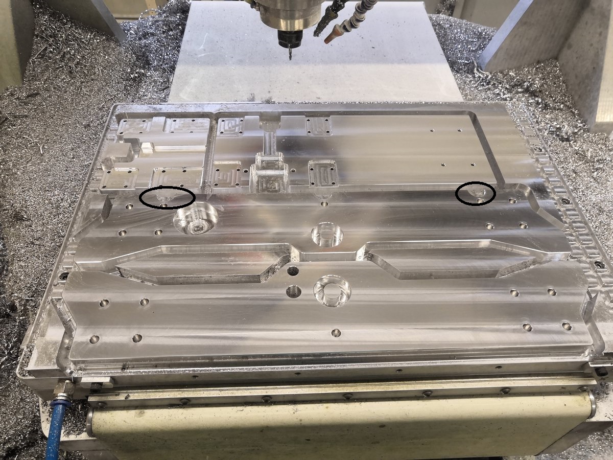

Спросонья не разглядел - показалось под каждую деталь сделана своя подложка по контуру. Типа на нее клеится и потом ставится. Отсюда и вопрос про выставление и качество. А решил так потому что есть прорези напоминающие уплотнения (это сейчас уже посмотрев еще раз увидел что как-то они неправильно проходят).
Из кармана не может вылететь деталь, как-то дополнительно крепится?
Сообщения: 13713
Re: вакуумный стол
никак не крепится чисто присос.
Сообщения: 13713
Re: вакуумный стол
тем временем продолжаю наглеть поскольку теплоотвод хороший влупил 2мм за проход и ушел от послойной обработки на спираль.

Скорость и обороты можно узнать?
Сообщения: 13713
Re: вакуумный стол
в конце видео показано. подача 1500 обороты 12000

а на какую глубину фрезеруется паз относительно ширины и какое сечение шнура брать? что-то бродит мысль часть стола сделать вакуумным, он аккурат 20мм плита люминиевая. и компрессор вакуумный есть под рукой только сомнительно что он рассчитан на длительную непрерывную работу, хотя цифровой датчик давления есть и можно соорудить ресивер и контроль разряжения.
Сообщения: 13713
Re: вакуумный стол
я использую шнур 5мм и глубину паза 4.7мм

Сообщения: 4510
Re: вакуумный стол
frezeryga писал(а):запилил боевые детали на столике. держит зверски. детали не греются а значит можно еще навалить.
все опыты с слабым присосом через частотник или краник не удались. потому первую базу делаю на клею но чтобы было быстро жертвенник присасываю на вакуум.
Макс, а что за вырезы такие? Подвод/отвод стоял и похерило детали? Или технологические вырезы
IMG_20190807_175842.jpg (3612 просмотров) <a class='original' href='./download/file.php?id=171297&mode=view' target=_blank>Загрузить оригинал (394.73 КБ)</a>
Сообщения: 13713
Re: вакуумный стол
это вырезы под торчащие немного сухари. скачай проект и все увидишь.
