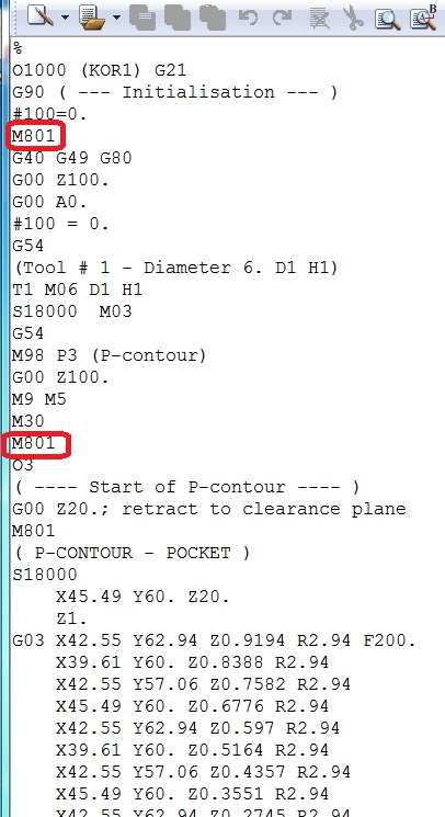

m801.jpg (3607 просмотров) <a class='original' href='./download/file.php?id=167420&sid=6f9acfddedb4b0462b09f1a4a5810f85&mode=view' target=_blank>Загрузить оригинал (97.83 КБ)</a>
Установил постпроцессор под МАСН3 на 4 оси , в УП после создания есть код М801. Не нашел за что он отвечает .

dumpdr писал(а):Установил постпроцессор под МАСН3 на 4 оси , в УП после создания есть код М801. Не нашел за что он отвечает .
Вот выдержка из мануала:
Mxxx User defined macro (xxx = 100-9999)
но вообще данный вопрос к СолидКаму ни как не относится...

Смотрел это видео , т.к. подписан на его канал. Не совсем понятно все с первого раза. Там про HAAS станок пост насколько я помню.
Когда знаешь все просто кажется. Я уже месяца два бьюсь с постпроцессорами, перебрал разные.
Если у вас есть наметки по посту МАСН3 сделанному по данному видео , прошу поделиться ...
У меня станок самодельный на 3 оси.
Re: SolidCAM
М коды частично обще принятые
Тут могли свое прописать
Попробуй поиграться с галками на охлаждение, может там что то генерит
