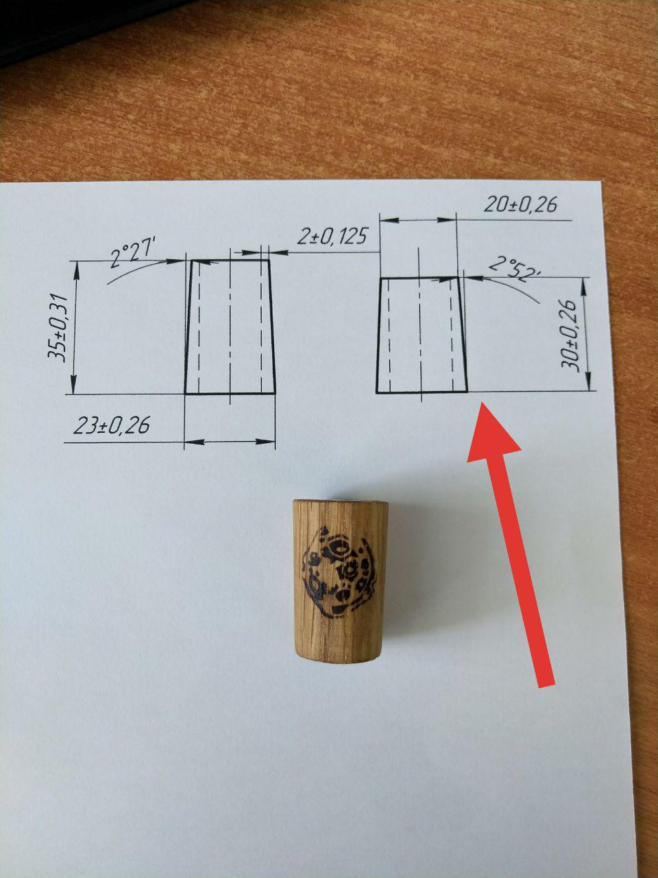

Описание станка, основные характеристики: Maxicam maxi-w1325
Рабочее поле: 1300х2500х200 мм

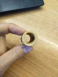

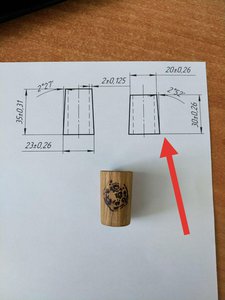

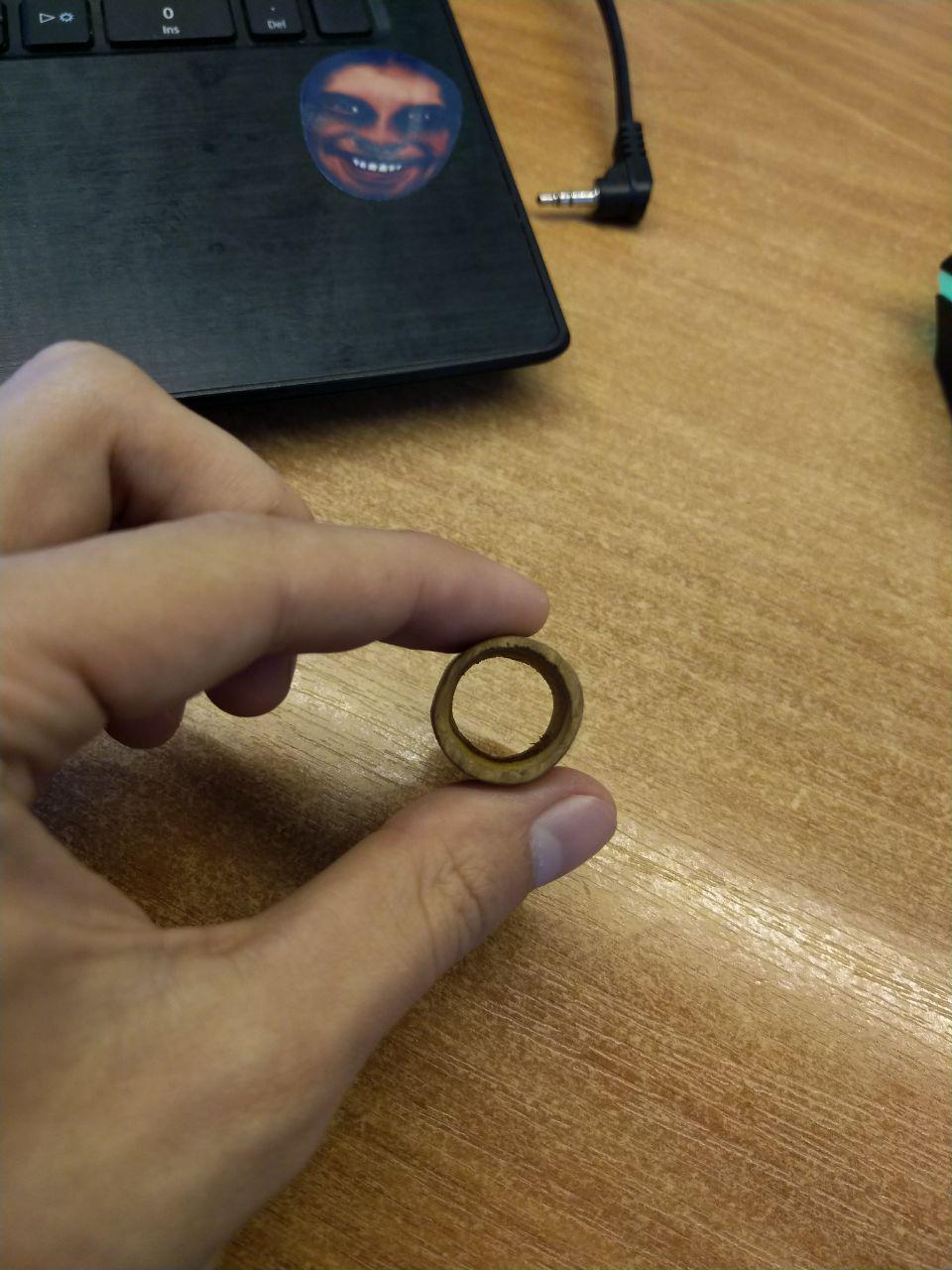

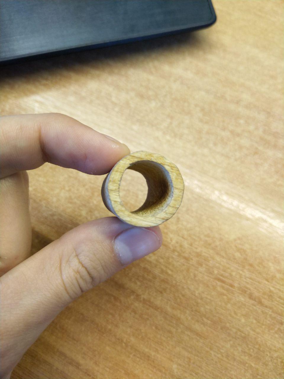

Приветствую обитателей, с ЧПУ не работал ни разу но появилась необходимость нарезки деревянных заготовок в большом кол-ве, токарь не справлялся и нашел человека который имеет ЧПУ, но толком им пользоваться не умеет.
Пробную деталь делали на "Фреза конусная HRC55*R1*30.5C*6D*75L", но выходит совсем криво
Вопрос: Как правильно выточить деталь и какую фрезу лучше использовать? Фото с чертежом прилагаю

hkgxj писал(а):Как правильно выточить деталь и какую фрезу лучше использовать?
Лучше использовать токарный станок.

У Вас заготовка "гуляет". Надеюсь, что не сам станок :))
UAVpilot писал(а):
токарный полуавтомат с оборотами этак 30`000.
Если нет такового под рукой, и заготовка - кругляк, попробуйте заготовку крепить в шпиндель, а фрезы (хотя тут резец нужен) закрепите неподвижно на столе. Фрез лучше несколько - одну подрезать, вторую точить, третью отрезать.
Если заготовка массив, то можно и фрезеровать, но операция отрезания детали от массива должна быть последней, и потом доводить руками.
