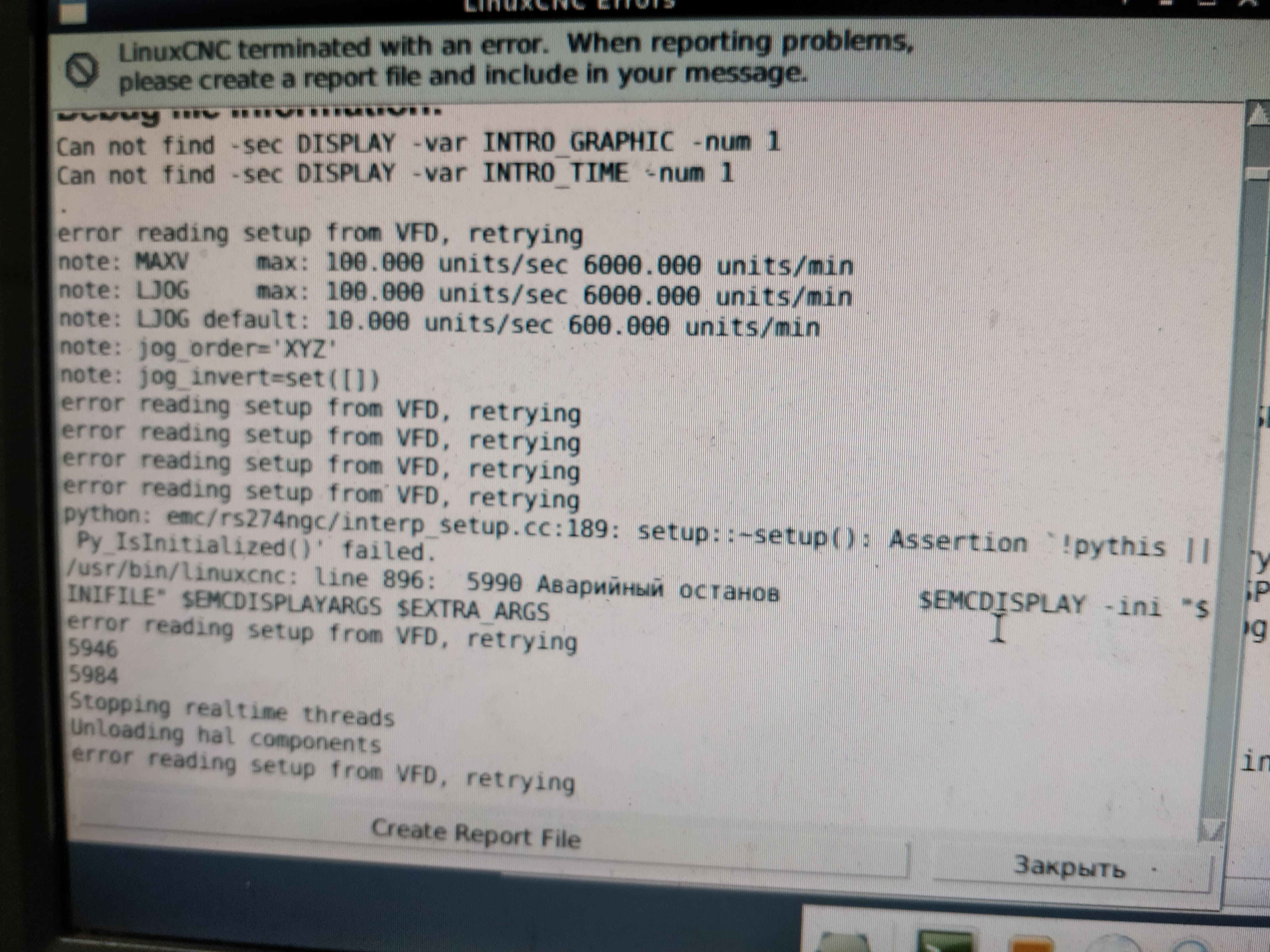

Добрый день, уважаемые формучане. После настройки gantry через trivkins столкнулся с такой проблемой. После закрытия linuxcnc вылетает ошибка

HALUI=
DISPLAY=axis
COORDINATES=X Y Y Z
KINEMATICS=trivkins coordinates=xyyz
Starting LinuxCNC...

Warning: Forward kinematics must handle duplicate coordinate letters:yy
Note:
Individual axis homing is not currently supported for
KINEMATICS_IDENTITY with duplicate axis letter <Y>

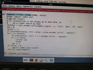

Exception in Tkinter callback
File "/usr/lib/python2.7/lib-tk/Tkinter.py", line 1437, in __call__
return self.func(*args)
File "/usr/bin/axis", line 1442, in jogspeed_listbox_change
if isinstance(value, str): value = value.encode('utf-8', 'replace')
UnicodeDecodeError: 'ascii' codec can't decode byte 0xd0 in position 0: ordinal not in range(128)
note: jog_order='XYZ'
note: jog_invert=set([])
python: emc/rs274ngc/interp_setup.cc:189: setup::~setup(): Assertion `!pythis || Py_IsInitialized()' failed.

R6MF49T2
Сообщения: 219
Зарегистрирован: 14 июл 2016, 17:18
Репутация: 32
Откуда: Великий Новгород/Санкт-Петербург
Re: ошибка linuxcnc
Сообщение R6MF49T2 »
проверьте файл /usr/bin/axis, не используйте кириллицу даже в комментариях
j4zzur1
Сообщения: 29
Зарегистрирован: 26 фев 2018, 23:04
Настоящее имя: Николай
Re: ошибка linuxcnc
Сообщение j4zzur1 »
R6MF49T2 писал(а):проверьте файл /usr/bin/axis, не используйте кириллицу даже в комментариях
Проверил. Кириллицы там не было.
IMG_20190806_095957.jpg (3665 просмотров) <a class='original' href='./download/file.php?id=167281&mode=view' target=_blank>Загрузить оригинал (4.11 МБ)</a>
Убрал (uft-8), теперь ошибка с этим файлом не появляется. Но все еще появляется с другими..
IMG_20190806_100849.jpg (3665 просмотров) <a class='original' href='./download/file.php?id=167282&mode=view' target=_blank>Загрузить оригинал (2.11 МБ)</a>
я так понимаю, проблема именно в файле /usr/bin/linuxcnc. Но понятия не имею, что там править ;(
p.s. на vfd не обращайте внимания, без него то же самое.
R6MF49T2
Сообщения: 219
Репутация: 32
Re: ошибка linuxcnc
j4zzur1 писал(а):Убрал (uft-8)
Зачем? Просто взяли и выкинули часть алгоритма...
Верните обратно, перед строкой "if isinstance(value, str): value = value.encode('utf-8', 'replace')" добавьте "print(value)" с тем же самым отступом. После этого в консоль будут выводится все строки которые попадают в эту функцию, в последней выведенной строке перед ошибкой ищите в чём дело.
j4zzur1
Сообщения: 29
Re: ошибка linuxcnc
Сообщение j4zzur1 »
R6MF49T2 писал(а):Верните обратно, перед строкой "if isinstance(value, str): value = value.encode('utf-8', 'replace')" добавьте "print(value)" с тем же самым отступом. После этого в консоль будут выводится все строки которые попадают в эту функцию, в последней выведенной строке перед ошибкой ищите в чём дело.
Сделал, как вы сказали.. а где смотреть результат? через терминал запускаю - ошибка та же, что и выше была.
R6MF49T2
Сообщения: 219
Репутация: 32
Re: ошибка linuxcnc
Покажите вывод консоли перед ошибкой
