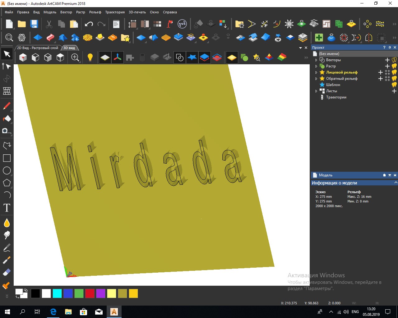

Здравствуйте.Купил станок Аман 3040 с максимальной частотой вращения шпиндиля 24000.Задача обработка алюминия Д16ат для создания клише.посоветуйте фрезы для чистовой и черновой обработки

рисунки будут простейшие в основном надписи на пластинах 20см на 20см высотой и толщиной 8мм

Вы в симуляции хоть посмотрите что там 4мм фреза вам навырезает...

ну я думал фрезой 4 или 6ой вделать выборку а потом гдето 2ух ммовой вырезать что останеться

Negtym писал(а):Задача обработка алюминия Д16ат для создания клише.
Боюсь вас постигнет разочарование. Кто вам насоветовал этот станок для обработки люмишки ?
Нигде не нашёл диаметр ходовых валов этого станка, даже тщательно скрывается во всех описаниях, что он на валах.
Для справки -фрезеровал клише 4*5 см глубиной 8 мм на подобном станке, в час по чайной ложке, обработка заняла 16 часов.

чтоб я знал кто посоветовал...мне его вручили с фразой "Разберайся" по дереву прошелся чисто фрезерует хорошо но долго потому что в наличии толька фреза концевая 2 мм .дошел до алюминия и тут началось.поверхность неровная станок дребезжит и пишит .сейчас почетал что пис может быть из за того не прекручен к столу сижу фиксирую его намертво

Negtym писал(а):писк может быть из за того
дребезг и писк может быть из-за слабой жесткости станка, неправильной/тупой фрезы, неправильных режимов/оборотов, отсутствие СОЖ, неправильного шпинделя (300-500Вт с внутренними резинками на посадках подшипников) и т.д., прикручивание станка к столу - это вообще самое последнее в списке. Да и вообще, это не дерево, аллюмяшка не фрезеруется в тишине...

Negtym писал(а):.дошел до алюминия и тут началось.поверхность неровная станок дребезжит и пишит .
Наверное это никак не победить. Единичное изделие из алюминия можно постепенно выпилить на таком станке, пшикая ВДшкой, и с прочими танцами с бубном, я например шпиндель утяжелял, но постоянная серийная работа невозможна. Особенно такие станки не любят прорезания пазов по ширине фрезы, кто то тут на форуме описывал.
