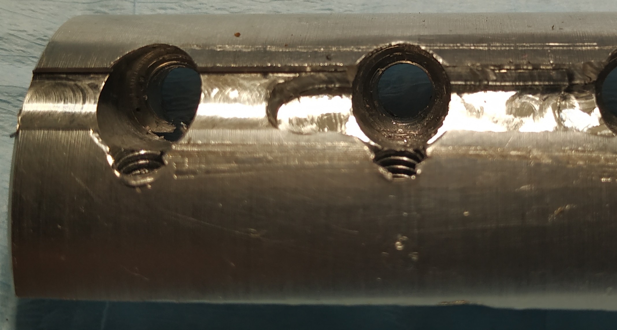

Попробовал максимальные режимы по русской дюрали Д16Т.
Фреза D6 мм. 25000 об/мин. Подача 3000 мм/мин. Первый проход с заглублением 1 мм. прошёл легко. Второй 2 мм. не вытянул.
На фото видно что первый проход довольно гладкий, а втором станок уже не справляется.
https://youtu.be/w7L7mgKdAis
IMG_20190811_144500~2.jpg (9046 просмотров) <a class='original' href='./download/file.php?id=167527&mode=view' target=_blank>Загрузить оригинал (308.79 КБ)</a>

Какое то безумие. Не способен этот станок на обработку стали (на фото не похоже на Д16Т). Зачем все эти потуги? Зачем нереальные режимы? Хиленький вал ER16 погнется скоро.
Судя по звуку, первый проход тоже не в нормальном режиме прошел.

На вопрос по режимам мне не ответили. Вот я и пробую что он может по максимуму. На последнем фото именно Д16Т.
А так под фланец гайки ШВП фрезеровал на оборотах 15000, с подачей 1000 и заглублением в 1 мм по спирали. В китайском алюминиевом сплаве.

Cvazist писал(а):На вопрос по режимам мне не ответили. Вот я и пробую что он может по максимуму.
Почему же не ответили. Ответили, что на нужных оборотах у этого шпинделя нет нужного момента. Из-за недостаточной жесткости, будет скалываться кромка на фрезе. Всё же говорилось. Алюмишку на легких режимах будет резать.

mikehv писал(а): у этого шпинделя нет нужного момента.
Теперь я в этом убедился в реальности.

для er16 2мм это много нет у него жесткости.
ну и подача 3000 это лихо. надо наваливать постепенно и разумно.

frezeryga писал(а):для er16 2мм это много нет у него жесткости.
Это проба, сколько он может съесть максимально ))). Рабочие режимы будут скромнее.
Сообщения: 13713
Re: Фрезерный станок по металлу CNC 3040ASP (китайский прово
такими пробами вы тока ушатаете шпиндель. эти пробы полная хрень и к реальной работе не имеют отношения. начните пилить детали хоть какие нибудь и все прийдет с опытом.
А какие нагрузки для шпинделя с ER16 приемлемые? Есть какое то описание, таблицы нагрузки?
