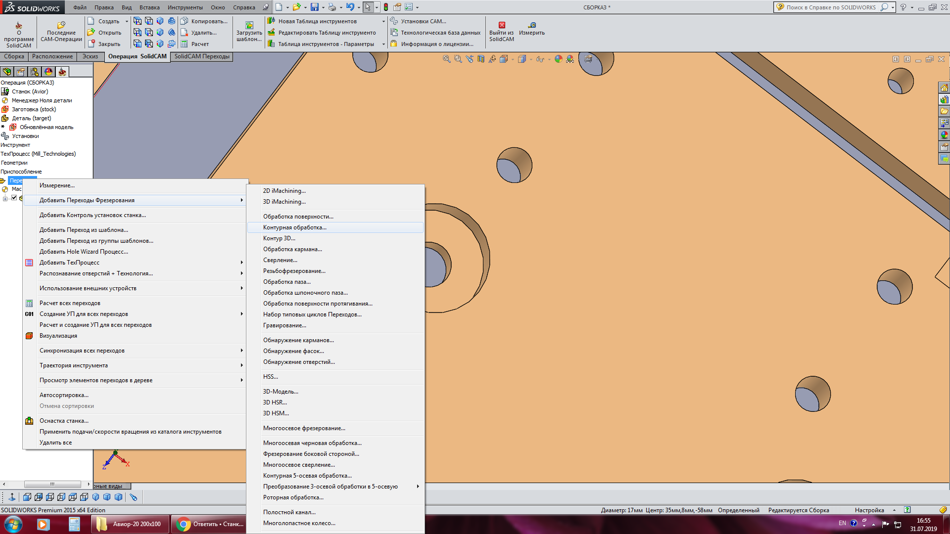

Доброго времени суток!
Подскажите пожалуйста, уже совсем голову сломал.
При составлении траектории, а именно контурной обработки у меня направление движения меняется в зависимости от диаметра отверстия то по часовой, то против часовой.
Есть ли какая нибудь возможность, чтобы направление в отверстиях рисовалось всегда по часовой стрелке?
При прямоугольниках, квадратах и т.д. таких проблем нет, а вот с отверстиями прям беда, особенно когда их много.
Заранее, спасибо!
Это стратегия обработки (3043 просмотра) <a class='original' href='./download/file.php?id=167025&mode=view' target=_blank>Загрузить оригинал (224.57 КБ)</a>
А это то, что получается. (3043 просмотра) <a class='original' href='./download/file.php?id=167026&mode=view' target=_blank>Загрузить оригинал (247.41 КБ)</a>

Sdwily писал(а):Доброго времени суток!
Заранее, спасибо!
Реверс )) по правой кнопке мышки на нужном контуре после его выбора )

Re: SolidCAM
Сообщение Sdwily »
Да это я знаю. Но когда отверстий более 100, то постоянно делать такие действия: выбрать узел (а он в самом низу!), затем жать правую кнопку, потом нажимать реверс... Очень много движений пустых. Вот я и хочу этот вопрос как то оптимизировать...
Вот небольшой пример. Как из него видно направление меняются произвольно, хотя я стараюсь выбирать одну точку клика. 28-35 и т.д. В данном случае используется обработка кармана и там есть выбор движения фрезы, а в контурной обработке фреза бежит по стрелочке (
Вот такая чахарда выходит. (3026 просмотров) <a class='original' href='./download/file.php?id=167027&mode=view' target=_blank>Загрузить оригинал (1.6 МБ)</a>
Сообщения: 8408
Re: SolidCAM
Можно выделить все сразу и выбрать против часовой или по чаовой
Можно выбрать стратерию мультицепочка, тогда все внешние и внутренние контуры будут в одном направлении для своего маршрута
в фильтре можно указать какие контуры нужны, внешние или внутренние, если надо по отдельности

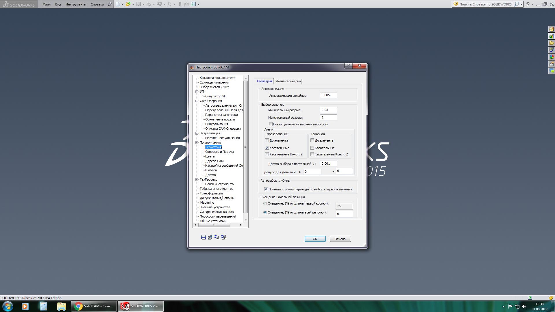

Вроде получается, но вот как убрать дублирующие контуры (нужны только нижние), я не нашел. Вроде и фильтра все перепробовал. Выбирает и верхнюю поверхность и нижнюю. Соответственно - 2 траектории на одном контуре.
Да, может это важно - Солидкам 2016.
3.png (3012 просмотров) <a class='original' href='./download/file.php?id=167028&mode=view' target=_blank>Загрузить оригинал (2.23 МБ)</a>
4.png (3006 просмотров) <a class='original' href='./download/file.php?id=167029&mode=view' target=_blank>Загрузить оригинал (2.23 МБ)</a>

Sdwily
Сообщения: 8
Зарегистрирован: 31 июл 2019, 16:42
Откуда: г. Ростов-на-Дону
Re: SolidCAM
Сообщение Sdwily »
Спасибо, буду искать тогда где это в настройках включается. У меня и сверху и снизу. Только если обычные режимы работают нормально, то в мультицепочках активны 2 стороны...
Вроде больше нигде ничего не нашел, где можно как то влиять на плоскости...
2.png (2902 просмотра) <a class='original' href='./download/file.php?id=167049&mode=view' target=_blank>Загрузить оригинал (810.58 КБ)</a>
1.png (2902 просмотра) <a class='original' href='./download/file.php?id=167050&mode=view' target=_blank>Загрузить оригинал (815.31 КБ)</a>
