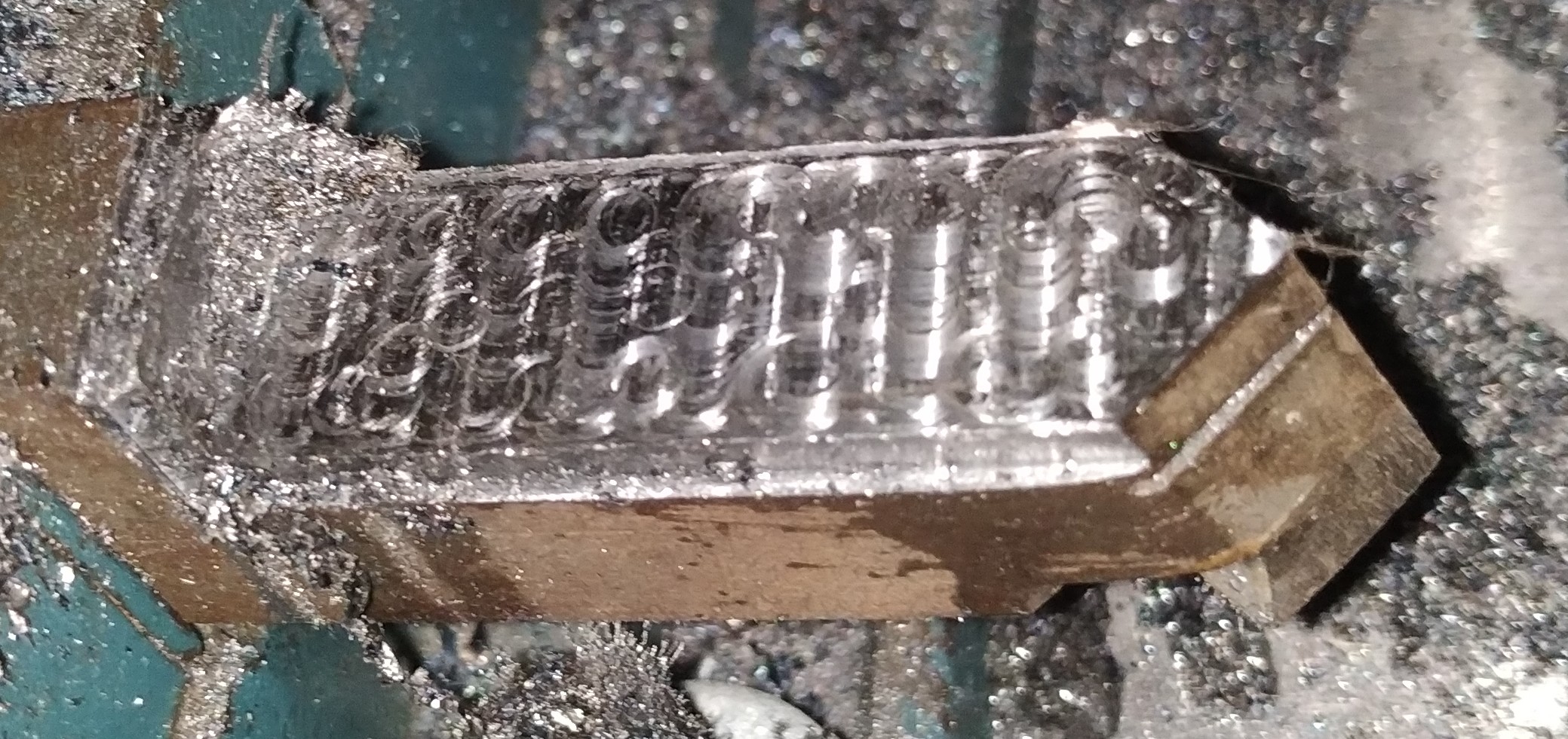

Первая стружка. Фрезерую советский токарный резец. Фреза диаметром 6 мм. 3 пера, твёрдосплав HANITA D513.
Обороты 8000, подача 150 мм/мин.

Фреза бу. Торец заточил сам в ручную. После фрезеровки сточились самые острые кончики, больше повреждений нет.
Станок всё ещё стоит на фанере, которая усиливает звук. Думаю на металлической тумбе звук будет тише.

Обороты велики, подача мала. Фреза не режет, а царапает.
Не мучайте станок. Подшипники шпинделя кончатся очень быстро при таком дроблении.

У Вас "тиски" ходуном ходят - выкиньте их и купите нормальные, или прижмите это непосредственно к столу, звук поменяется, подачу как минимум в 4 раза больше для таких оборотов, либо обороты до 4-5 скиньте, но подачу все равно больше

Так всё ещё впереди и тиски куплю и зажимы сделаю.
Расчётная подача 1000 мм/мин для 8000 об. По данным производителя данной фрезы. Я подозреваю что без СОЖ такая подача невозможна?

Smlua, я наверное просверлю резец и закреплю его прямо к столу болтами М8. И проверю Ваше предположение.

Задача сож - смазывать чтоб стружка не липла, все возможно и без сож в данном случае (тест). посмотрите в своем видео на стружку которая лежит на тисках (танцует) и на столе (просто лежит неподвижно. Эти тиски для сверления - они вообще никак не для фрезеровки, можно, но результат как на видео). а эти вот вибрации очень вредны для фрезеровки и подачи которые рекомендуют - в основном для жестко закрепленной заготовки. Когда искал подачи для своих фрез - там был пункт - жестко закрепленная заготовка или нет (тики/прихваты или иной способ) - вот для "иного способа" режимов не было - отсылка на выбор другого вида (кода) фрез. и вообще - хотите резать - берите острые фрезы
