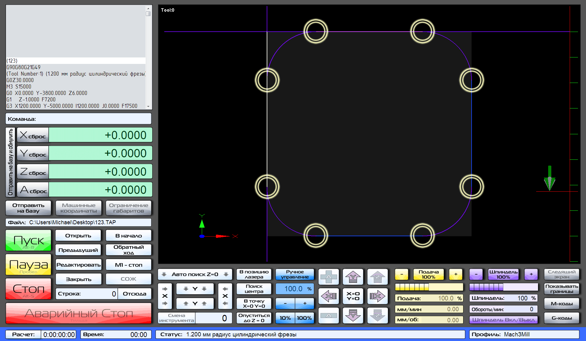

Начну с того, что ЧПУ через LPT порт - это отдельная проблема и я постараюсь здесь ее не касаться.
Предположим, что у нас LPT порт работает идеально (стабильно, на любых частотах, без подтормаживаний и т.п.). Сказка, конечно, но давайте обсудим сами программы управления.
Так же абстрагируемся от конкретной механики станка ЧПУ,
Представим, что это идеальная система без люфтов, без перекосов, без подклиниваний,..
в общем - качественно изготовленный станок ЧПУ у которого есть совершенно обыкновенные физические ограничения,
т.е: Масса у подвижных частей. И приводы, которые имеют ограниченную скорость и крутящий момент.
Предлагаю сделать уклон на использование шаговых приводов в купе с качественными драйверами.
Для станка очень важно, чтобы система управления не превышала допустимых ускорений и скоростей во время работы, иначе в случае с шаговиками мы получим пропуск шагов, а в случае с сервоприводом - отклонение от траектории.

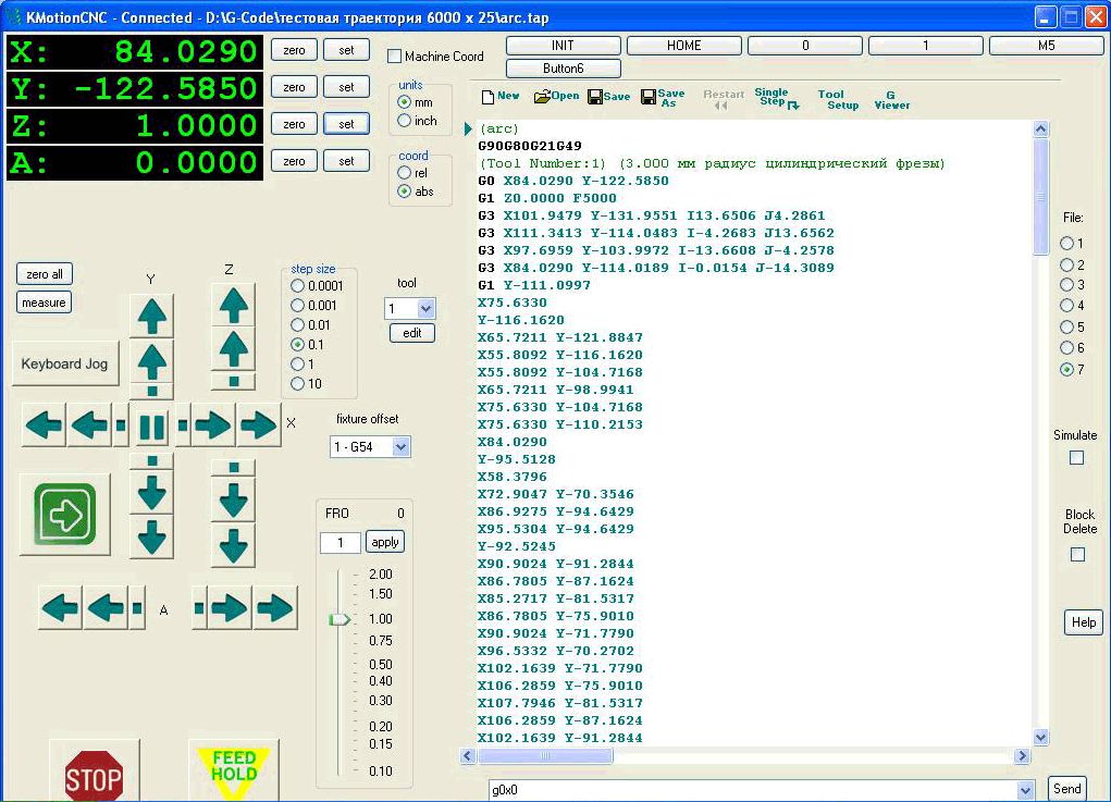

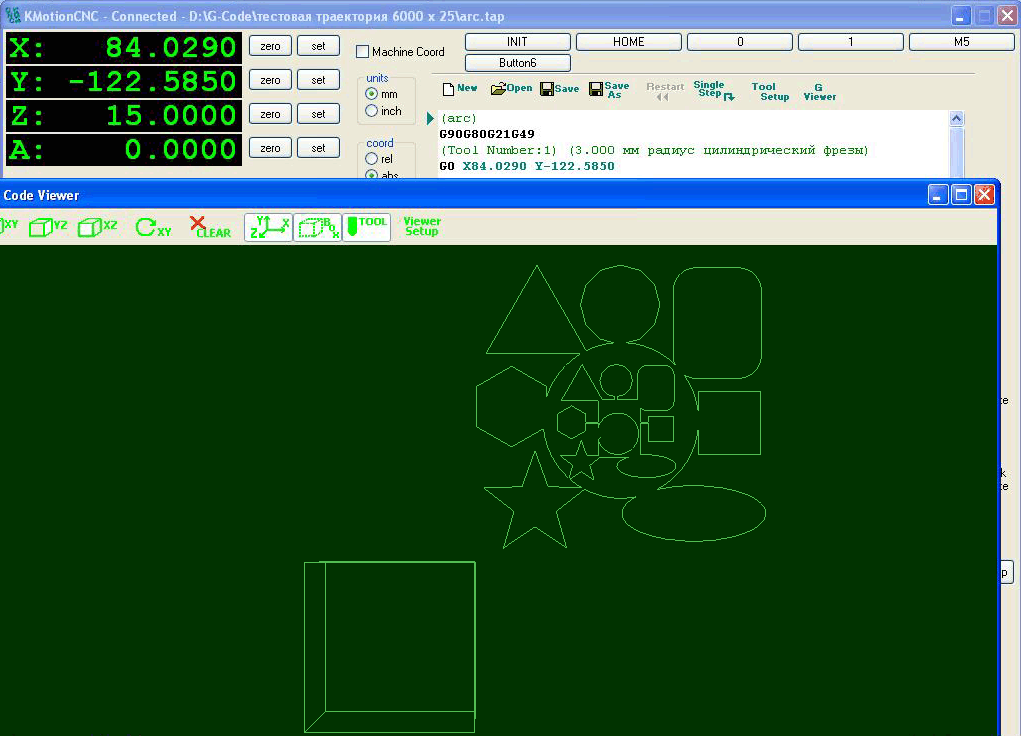

Для сравнения я использовал данный файл УП.
тестовая траектория 6000 x 25.zip
(406.54 КБ) 3035 скачиваний
При этом настройки станка устанавливал следующие: Максимальная скорость - не мнее 5000 мм/мин, ускорение - 25 мм/сек² (специально, чтобы легче было оценить поведение каждой системы управления), пороговый угол - не более 20° (не менее 160°).
Стартовая точка - в начале траектории в координатах X84.0290 Y-122.5850 (совпадает с конечными). Скорость и ускорение оси Z не принципиально.
К сожалению, провести сравнение различных систем я решил намного позже, чем провел ряд тестов с Mach3. Поскольку провести повторные тесты для этой программы проблематично, я не стал менять тестовую траекторию.
Результаты, полученные на данный момент:
KMotionCNC - 2:59
NCStudio v5.5.60 - 3:12
EdingCNC - 3:47
LinuxCNC - не проверялся
Mach3 - 5:25
PlanetCNC - в режиме только G1 - 11:24, а в режиме G1/G2/G3 - не тестировался, но результат не может быть менее 6:03.

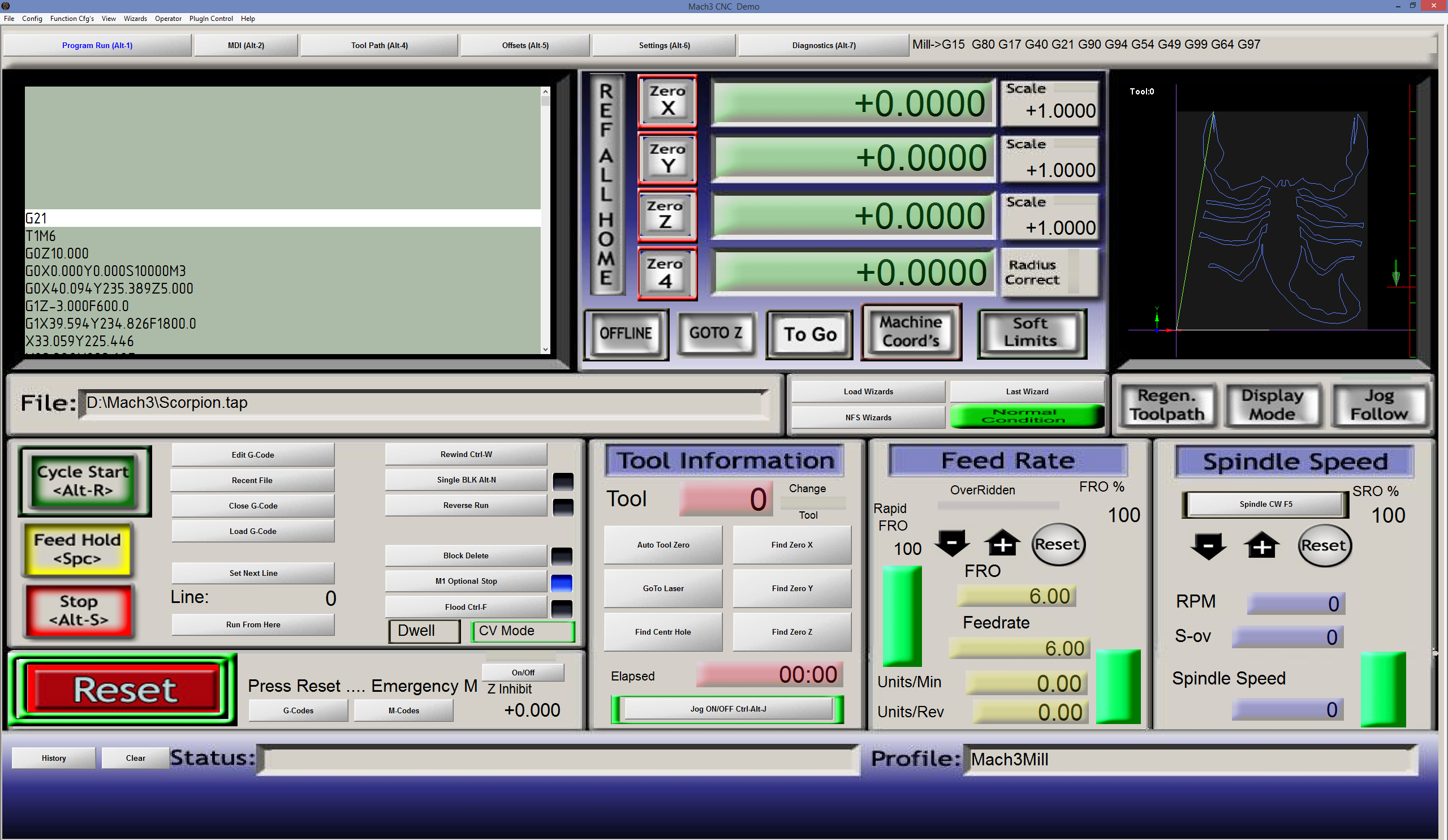

Mach3:
Самая известная и популярная программа для самодельных ЧПУ.
Работает под Windows, можно найти пиратскую копию, можно купить лицензию т.к. она не слишком дорогая.
Есть возможности расширения системы, создания собственных экранов и еще много плюсов. Многие известны, многие - нет.
Есть возможность использовать внешний контроллер, такой, как SmoothStepper, или PLCM, или KFlop или еще какой-нибудь,их сейчас ооочень много.
Многие контроллеры поддерживают обратную связь от сервоприводов. От внешнего аппаратного контроллера будет зависеть максимальная частота импульсов Step, например SmoothStepper позволяет использовать частоты до 4 МГц!, что полезно для сервоприводов, и явный перебор для шаговых моторов.
Но я хочу обратить внимание, на расчет скоростей и ускорений этой программой. Как оказалось - "не все то лебедь, что торчит из пруда".
Mach3 действительно всегда укладывается в допустимые параметры скоростей и ускорений заданные для станка,
НО! есть две проблемы:
1. Mach3 отклоняется от траектории во время движения и практически никто не знает, как правильно с этим бороться
2. Mach3 не всегда движется с оптимальной скоростью, иногда он снижает скорость там, где это совсем не нужно.

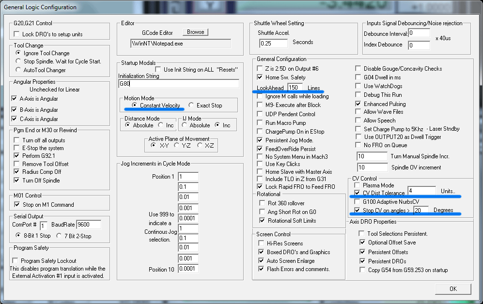

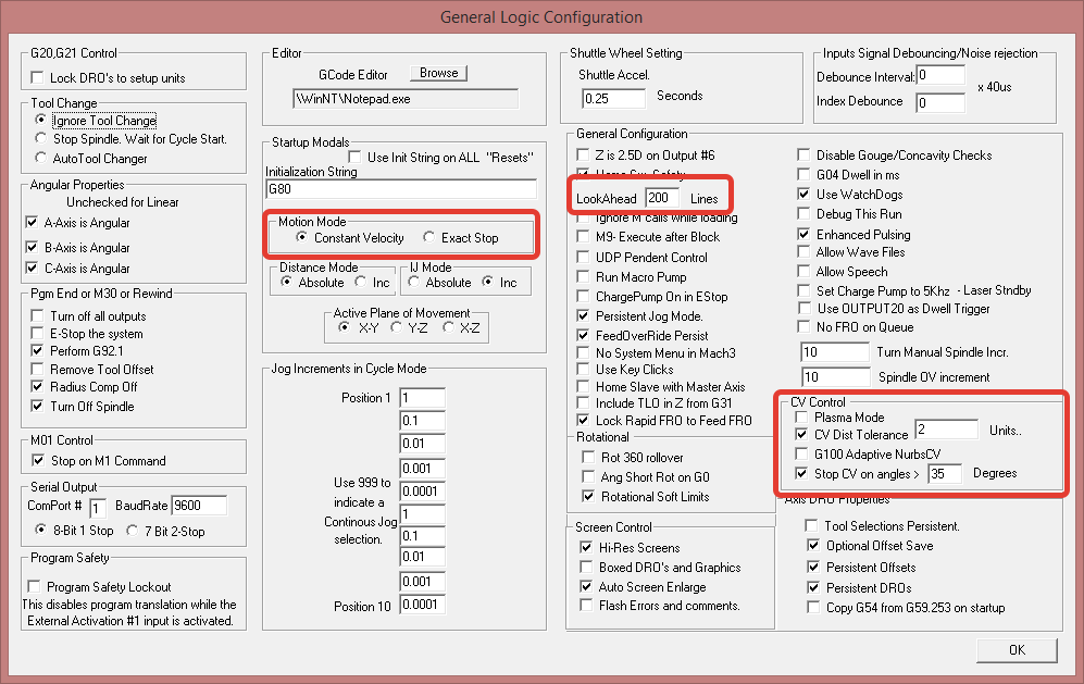

О том, ка правильно настроить Mach3:

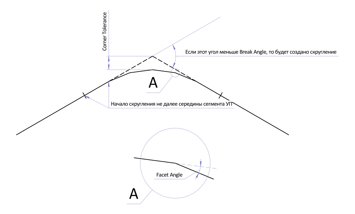

В окне глобальных настроек есть пара очень важных параметра о которых мало кто знает. И еще меньше пользователей знают, как их правильно настроить.
Это пороговый угол [v] Stop CV on angles [....] degrees, который определяет - нужно ли останавливать станок в вершине угла траектории, или же сгладить это угол и постараться не терять на нем скорость.
И второй параметр - это допустимое расстояние до вершины, начиная с которого Mach3 начнет строить скругление угла [v] CV Dist Tolerance [....] units.
Я рекомендую установить следующие значения (только отмеченные!, остальные - случайны и не настраивались):
706071358064913.png (151645 просмотров) <a class='original' href='./download/file.php?id=38185&mode=view' target=_blank>Загрузить оригинал (38.57 КБ)</a>
Это позволит двигаться по траектории с высокой скоростью и при этом все углы траектории будут выполнены четко с с остановкой в вершине (т.к. если пройти угол не остановившись - получим бесконечно большое ускорение в вершине, что недопустимо).
Так же стоит обратить внимание на количество предпросмотра кадров LookAheadd [....] Lines, на сайте программы написано, что рекомендуется значение не менее 120 строк.
Если обрабатываются рельефы из дерева - можно поставить немного другие значения:
2015-03-05 02-35-54 General Logic Configuration.png (149425 просмотров) <a class='original' href='./download/file.php?id=44650&mode=view' target=_blank>Загрузить оригинал (32.58 КБ)</a>
Вот мои тесты с различными значениями этих параметров: Скачать файл тестовая траектория 6000 x 25.zip (406.54 kB)

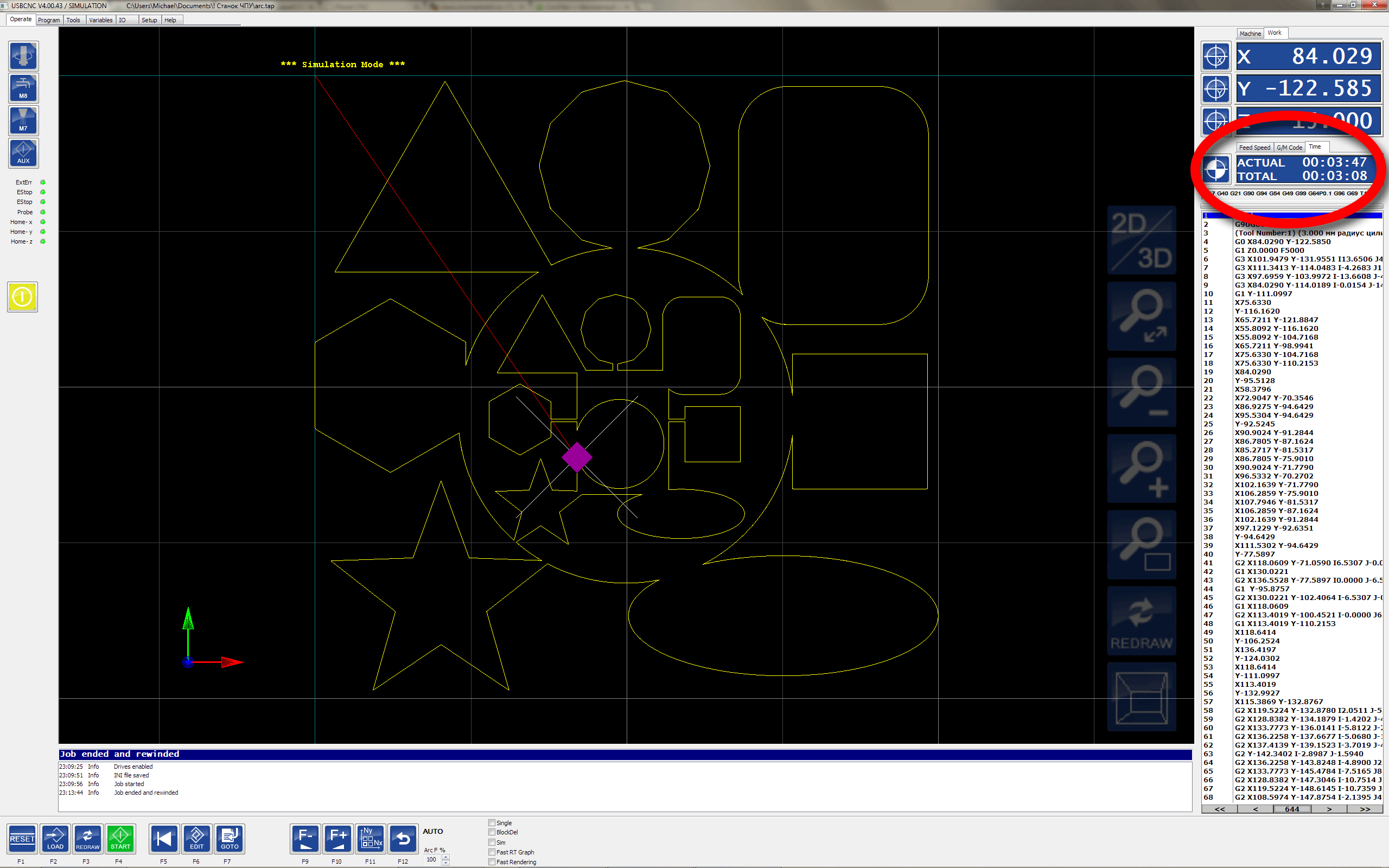

EdingCNC:
Начну с того, что это очень грамотная разработка. Программа внешне похожа на PlanetCNC, однако железо и алгоритм расчета движения совершенно разные.
В отличии от Mach3 программа с легкостью отображает на экране траектории любой сложности и при этом не тормозит и не требует ничего сверхъестественного от компьютерного железа.
Интерфейс простой и удобный.
Сама программа бесплатная, но работает только с внешним контроллером, и цены на них нешуточные - начиная с € 219,00 за самую простую модель.
Есть варианты с USB подключением и с Ethernet (что, мне кажется, очень важной возможностью).
Частота импульсов Step - до 125 кГц, что совершенно достаточно для мягкой работы достаточно быстрого и точного станка на шаговых приводах.
Но, главное!
В отличии от Mach3 движение рассчитывается программой без отклонения от траектории, и тестовую траекторию, которую Mach3 в лучшем случае проходит за 5:03 (если грамотно настроить),
EdingCNC проходит за 3:47!
509181358357702.png (151645 просмотров) <a class='original' href='./download/file.php?id=38190&mode=view' target=_blank>Загрузить оригинал (148.85 КБ)</a>
При этом, никаких хитростей с настройкой программы нет.
С другой стороны - описанных мной проблем, присущих Mach3 здесь нет. Скорость при движении по окружности точно совпадает с теоретической, если провести расчет на основе центростремительного ускорения.

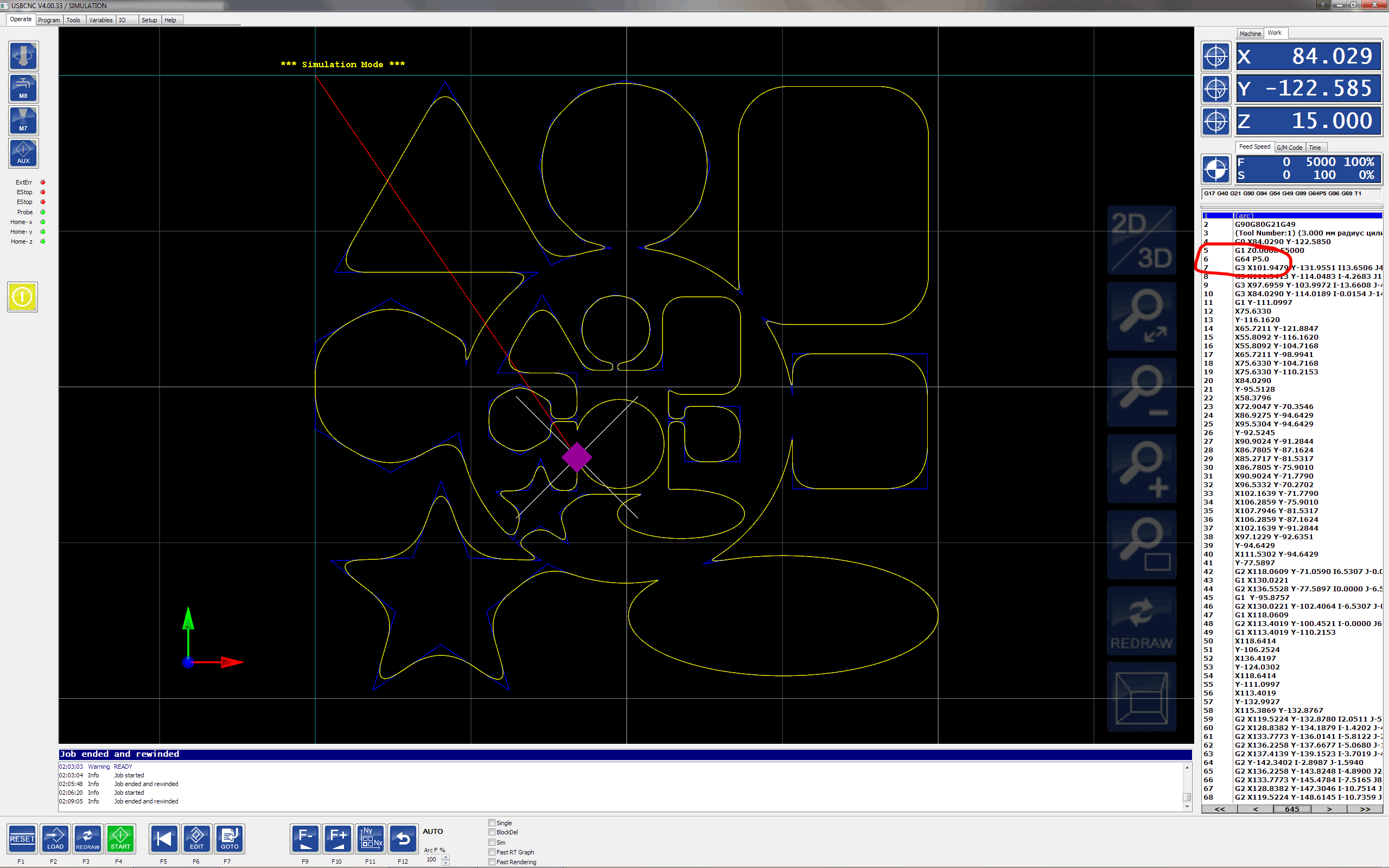

Более того, оказалось, что программа позволяет использовать дополнительные параметры в коде G64,
В частности G64 P5.0 приводит к таком результату:
871881354220114.png (151645 просмотров) <a class='original' href='./download/file.php?id=38191&mode=view' target=_blank>Загрузить оригинал (132.92 КБ)</a>

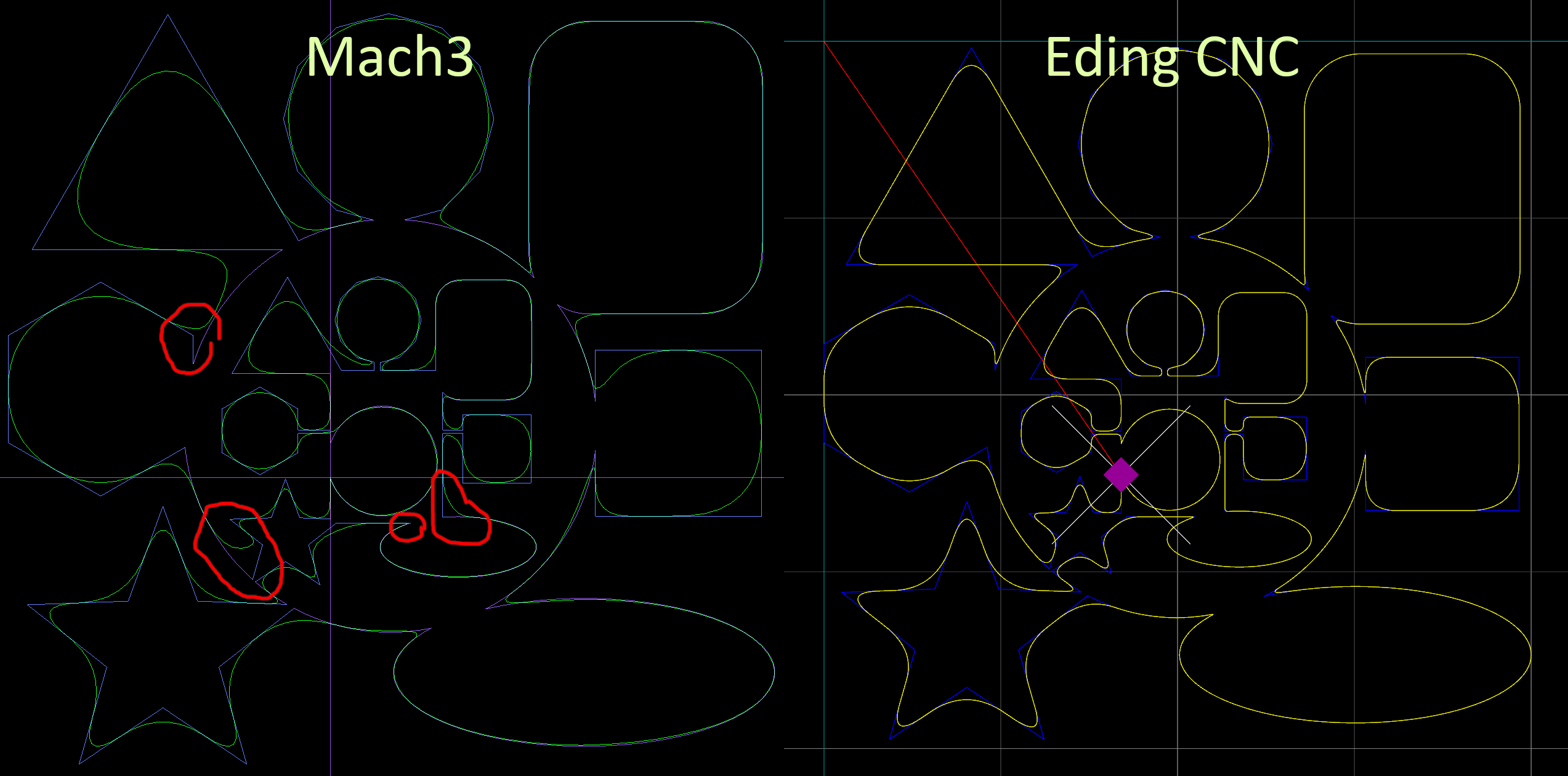

Хочу заметить, что сглаживание происходит намного "правильнее", чем у Mach3:
134821358358719.png (151645 просмотров) <a class='original' href='./download/file.php?id=38189&mode=view' target=_blank>Загрузить оригинал (81.55 КБ)</a>

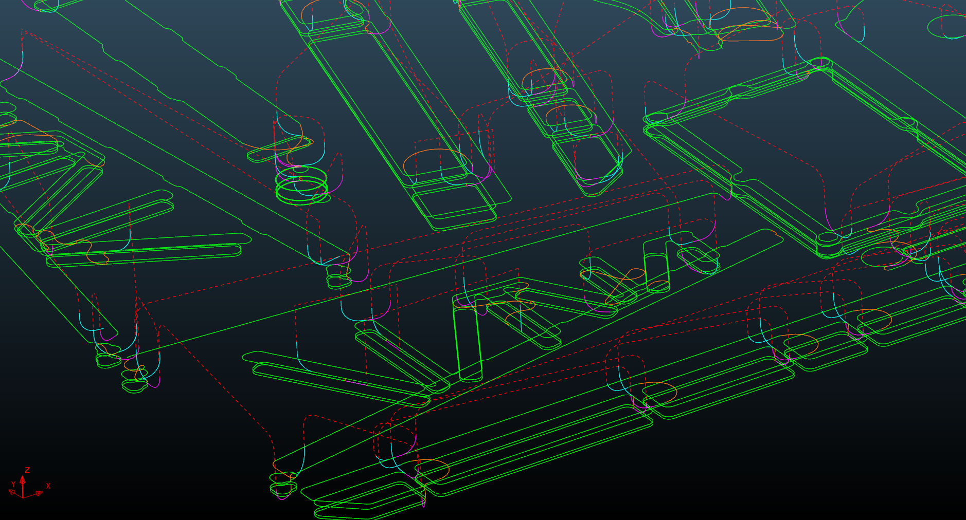

На сколько я понял, NCStudio движется точно по заданной траектории, что может негативно сказаться на скорости обработки "неточных" изделий, таких как декоративные рельефы.
Полагаю, для подобных задач лучше подойдет Mach3, т.к. он позволяет за счет сглаживания значительного траектории сильно сократить время обработки.
А вот там, где важна точность обработки, и где производится обработка геометричных изделий NCStudio будет работать прекрасно.
Вот такую сложную траекторию из PowerMill, NCStudio съест с большим удовольствием? и при этом движение будет плавным, быстрым и точным:

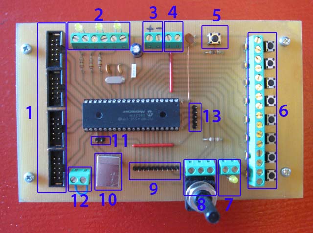

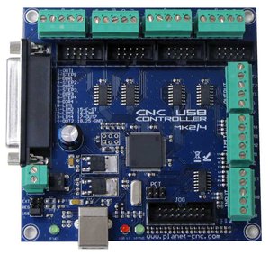

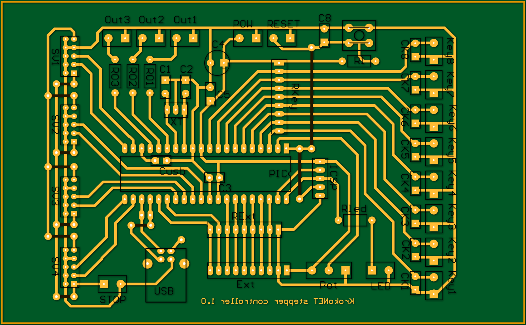

Главное достоинство этой системы управления в том, что можно своими силами изготовить плату аппаратного контроллера и использовать ее с программой управления "CNC USB Controller".
Т.е. на сайте приведена схема, разводка платы, инструкции по прошивке контроллера и т.п.
Единственное условие - для самостоятельного повторения доступна информация по самому простому из нескольких контроллеров Planet CNC. У этого контроллера значительно более скромные возможности, чем у платных вариантов, например, максимальная частота step - 25 кГц, против 100 кГц у платных версий.
359501359136293.png (151645 просмотров) <a class='original' href='./download/file.php?id=38201&mode=view' target=_blank>Загрузить оригинал (468.03 КБ)</a>
967291359139298.jpg (151645 просмотров) <a class='original' href='./download/file.php?id=38205&mode=view' target=_blank>Загрузить оригинал (73.61 КБ)</a>
867451359136901.jpg (151645 просмотров) <a class='original' href='./download/file.php?id=38202&mode=view' target=_blank>Загрузить оригинал (126.13 КБ)</a>
889461359136903.jpg (151645 просмотров) <a class='original' href='./download/file.php?id=38204&mode=view' target=_blank>Загрузить оригинал (112.12 КБ)</a>
872071359136902.jpg (151645 просмотров) <a class='original' href='./download/file.php?id=38203&mode=view' target=_blank>Загрузить оригинал (116.48 КБ)</a>
"Бесплатную" версию контроллера можно без проблем купить на e-bay или AliExpress, при чем есть даже варианты в составе бюджетного многоканального драйвера на TB6560.
Из плюсов можно еще назвать стабильность генерации импульсов (по сравнению с LPT), достаточно удобный программный интерфейс, невысокую цену самого контроллера.
Правда, я не смог понять, зачем на сайте продают лицензию на программу.., вполне возможно, что для использования нужно купить и контроллер и лицензию. :wik:
На этом, явные плюсы, видимо, заканчиваются,
С алгоритмом расчета движения у этого контроллера все очень плохо.
Из настроек доступны: Lookahead Angle, Lookahead Radius и Optimization Threshold.
Как это ни странно, но к предпросмотру траектории (Look Ahead) они не имеют никакого отношения, т.к. предпросмотр осуществляется не далее, чем на 1 кадр вперед.
Из инструкции узнаем, что Lookahead Angle, это минималный угол, который станок будет проходить вообще не сбрасывая скорость, как будто он движется по прямой. Lookahead Radius - минимальный радиус дуги, по которому станок будет двигаться так же не снижая скорости. Казалось бы - этот радиус легко вычислить зная скорость подачи и допустимые ускорения (разделив квадрат скорости на допустимое ускорение), но даже такой простой расчет программа не может сделать, а задать этот параметр в настройках совсем не просто, т.к. он зависит от скорости подачи. Optimization Threshold - величина минимального перемещения станка. Т.е. если отрезок траектории меньше заданного в настройках значения, то такие перемещения будут игнорироваться. Это сделано для того, чтобы бороться с проблемой переполнения буфера контроллера. :wtf:
Чтобы работа контроллера была хоть чем то лучше режима ExactStop (как у древней системы TurboCNC, работающей под DOS), у контроллера есть возможность задания начальной скорости движения станка. У TurboCNC тоже можно задать начальную скорость, но между отрезками траектории TurboCNC останавливается на доли секунды, а Planet CNC, надеюсь - нет. Такой режим работы очень плохо отразится на механике станка, но за то движение по сложным траекториям (например, по рельефу) не будет смертельно медленным.
Программу я не тестировал, да и как это сделать - не знаю, но судя по всему она покажет результат хуже чем Mach3 в режиме точной остановки, т.к. не умеет рассчитывать допустимую скорость движения по дугам (окружностям), т.е. точно более 6 минут, а в случае с сохранением траектории линейными отрезками - 11:24, что очень печально по сравнению с другими системами управления. :?

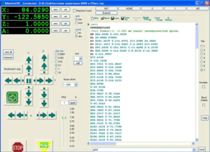

Обзор написан на основе информации из документации на контроллер.
Тестирование проведено пользователем ukr-sasha, за что ему огромное спасибо.
Сам по себе контроллер KFlop способен управлять 8 осевым станком и может генерировать сигналы Step с частотой до 2,5 мГц!
Так же есть возможность организации полной петли обратной связи с помощью линейных энкодеров, установленных непосредственно на станке. В общем то контроллер позволяет организовать любую схему обратной связи, и использовать, как шаговые, так и сервоприводы. Количество входов/выходов контроллера удовлетворит любые требования. Стоимость контроллера - $249.

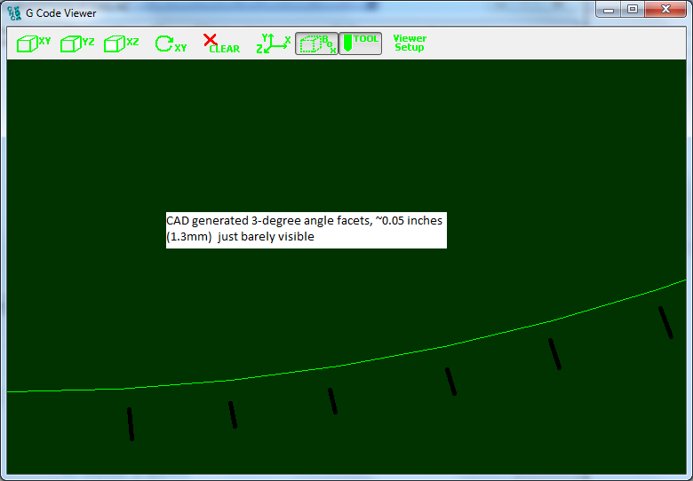

Система имеет следующие параметры настройки, касающиеся расчета движения:
731111359146495.png (151645 просмотров) <a class='original' href='./download/file.php?id=38215&mode=view' target=_blank>Загрузить оригинал (59.4 КБ)</a>
Break Angle - пороговый угол. Если угол изменения направления больше этого значения, то движение будет происходить с остановкой в вершине, например, если траектория представляет из себя 12-угольник (изменение направления в вершинах - 30°) и Break Angle задан меньше 30°, то движение будет происходить с остановкой в каждой вершине, тем самым траектория движения будет идеально точной.
Если же угол изменения направления меньше чем Break Angle (например, траектория представляет собой 36 угольник (изменение угла - 10°)), то траектория будет сглажена на основе параметров Corner Tolerance и Facet Angle.
Происходит это следующим образом - система на основе допустимых ускорений строит скругление угла так, чтобы отклонение скругленной траектории от исходной не превысило Corner Tolerance, а начало и конец скругления лежали бы не дальше середин стыкующихся отрезков УП.
Собственно, это скругление строится то-же из маленьких отрезков, так, чтобы изменение направления между этими маленькими кусочками не превышало Facet Angle.
768161359123212.png (151645 просмотров) <a class='original' href='./download/file.php?id=38216&mode=view' target=_blank>Загрузить оригинал (26.93 КБ)</a>
TestCurveZoomOut.png (151645 просмотров) <a class='original' href='./download/file.php?id=38221&mode=view' target=_blank>Загрузить оригинал (44.36 КБ)</a>
Facets3degrees.png (151645 просмотров) <a class='original' href='./download/file.php?id=38220&mode=view' target=_blank>Загрузить оригинал (52.85 КБ)</a>
Loock Ahead - время упреждающего просмотра траектории, оно должно быть больше, чем станку необходимо для полной остановки. Т.е. больше чем максимальная скорость станка (мм или дюймы / сек) деленная на допустимое ускорение (мм или дюймы / сек²). Раз уж ресурсы контроллера позволяют, то можно установить значение с запасом.
Collinear Tolerance - не описанная в статье величина, переводится как допустимое отклонение параллельности сегментов. Полагаю, это величина допустимых границ при объединении почти параллельных мелких последовательных отрезков, чтобы легче было провести последующие операции сглаживания пологих углов, т.е. чтобы те самые середины стыкующихся отрезков были подальше от вершины, и была возможность построить сглаживающую дугу необходимой длины. Полагаю, Этот параметр должен быть несколько больше, чем точность вывода числовых значений в файл УП, и вероятно равен или больше точности генерации УП заданной в CAM программе.

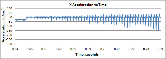

После сглаживания углов таким способом, все равно остается некоторая неравномерность в местах перегиба Facet Angle, и чтобы движение стало еще мягче, используется фильтр нижних частот (low pass filter), который убирает высокочастотную составляющую пульсаций скорости и ускорения.
820601359144519.png (151645 просмотров) <a class='original' href='./download/file.php?id=38217&mode=view' target=_blank>Загрузить оригинал (59.37 КБ)</a>
974311359144671.png (151645 просмотров) <a class='original' href='./download/file.php?id=38219&mode=view' target=_blank>Загрузить оригинал (84.21 КБ)</a>
596891359144517.png (151645 просмотров) <a class='original' href='./download/file.php?id=38211&mode=view' target=_blank>Загрузить оригинал (61.31 КБ)</a>
722811359144672.png (151645 просмотров) <a class='original' href='./download/file.php?id=38214&mode=view' target=_blank>Загрузить оригинал (63.42 КБ)</a>
157931359144520.png (151645 просмотров) <a class='original' href='./download/file.php?id=38208&mode=view' target=_blank>Загрузить оригинал (59.36 КБ)</a>
Сила сглаживания фильтром задается установкой параметра KLP. На данный момент, чтобы задать этот параметр нужно использовать С программу.
#include "KMotionDef.h"
main()
    double Tau = 0.001; // seconds for Low Pass Filter Time Constant
    KLP = exp(-TIMEBASE/Tau);
    printf("Tau=%f KLP=%f\n",Tau,KLP);
В статье приводится несколько примеров поведения станка при различных значениях "Tau"
Данная обработка фильтром нижних частот несколько размывает геометрическую точность траектории, но эти величины настолько малы, что в случае с реальным станком ими можно пренебречь, например при рекомендуемом значении Tau = 3 миллисекунды, возможное отклонение траектории не превысит 0,0025 мм (четверть тысячной миллиметра).

Тестирование:
ukr-sasha провел тестирование системы, настроив станок согласно параметрам теста.
(Максимальная скорость всех осей - не менее 5000 мм/мин (данная скорость задана в УП), ускорения осей - 25 мм/сек², стартовая точка - в начале траектории в координатах X84 Y-122.
Break Angle - 25°, Loock Ahead - не менее 3.5 сек, Collinear Tolerance - 0.0005 дюйма, Corner Tolerance - 0.03, Facet Angle - 0.5.
Результат превзошел всех участников теста.
Время выполнения тестовой УП - 2:59!
Лучше, наверное, быть не может.
Во всяком случае, система рассчитывает движение по самым сложным траекториям (речь не о тестовой, конечно) идеально точно, вне зависимости от того, как они сохранены - с дуговыми сегментами, или только отрезками прямых.

Пара слов про интерфейс.
На мой взгляд, он не очень аккуратный и не очень удобный, но! программа позволяет создавать свои собственные интерфейсы, что, конечно, же большой плюс. Так что с интерфейсом в скором времени все будет замечательно.
"Вот такие вот пряники" за $249
