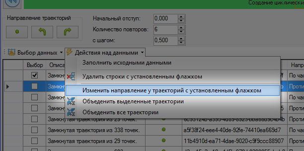

Добрый день коллеги. После вынужденной паузы возвращаюсь ))). Версия 3.3 очень понравилась. С программой стало намного удобнее работать.
Но что то я немного туплю. Есть два контура - внешний и внутренний. Не могу сообразить, как сделать что бы при заполнении внешнего контура вовнутрь, заполнение не заходило за внутренний контур.
Причем, насколько помню, Сергей отвечал на этот вопрос кому-то. Но не могу найти. Подскажите как это сделать
Вот тут как сделать чтобы заполнение не пересекало внутренний контур ? (4830 просмотров) <a class='original' href='./download/file.php?id=165886&mode=view' target=_blank>Загрузить оригинал (113.57 КБ)</a>

Evg69 писал(а):Добрый день коллеги. После вынужденной паузы возвращаюсь ))). Версия 3.3 очень понравилась. С программой стало намного удобнее работать.
Тут всё просто:
2019-07-06_122327.png (4817 просмотров) <a class='original' href='./download/file.php?id=165888&mode=view' target=_blank>Загрузить оригинал (100.79 КБ)</a>
Имеем контуры нуля, который состоит из 2-х траекторий, и нам нужно сделать так, что-бы внутренняя траектория имела противоположное направление от внешней. При выборе направления формирования новых траекторий например по правой стороне, для обоих траекторий, мы получим новые траектории, которые будут формироваться указанное количество раз, если конечно позволит место у фигуры.
Для смены направления у траектории нужно установить флажок, и в меню действий нажать вот этот пункт:
2019-07-06_123519.png (4817 просмотров) <a class='original' href='./download/file.php?id=165891&mode=view' target=_blank>Загрузить оригинал (30.02 КБ)</a>

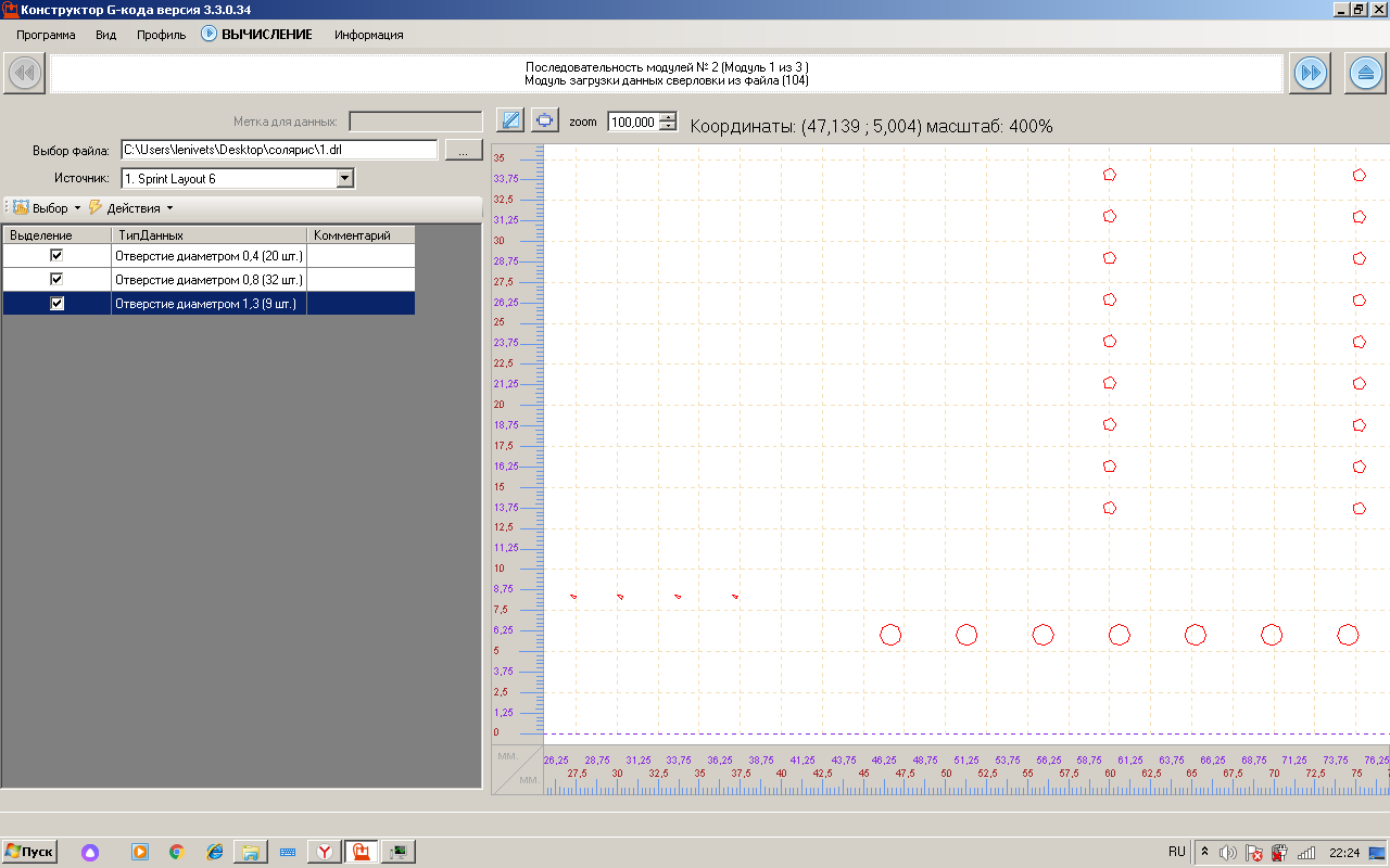

Сергей, привет. посмотри или разъясни, что за нездоровая фигня.
При загрузке сверловки и выбор траектории в круг, выходит малый круг как треугольник а чуть поболее в шестиугольник
Безымянный.png (4705 просмотров) <a class='original' href='./download/file.php?id=165953&mode=view' target=_blank>Загрузить оригинал (65.13 КБ)</a>

lenivets писал(а):При загрузке сверловки и выбор в траектории в круг выходит малый круг как треугольник а чуть поболее в шестиугольник
Ну тут всё очень просто, есть вот такая настройка:
2019-07-08_002906.png (4703 просмотра) <a class='original' href='./download/file.php?id=165954&mode=view' target=_blank>Загрузить оригинал (67.82 КБ)</a>
Которая отвечает за размер прямолинейных отрезков, из которых состоит окружность, чем меньше укажешь значение, тем более круглые будут отверстия ;-)
спасибо .
