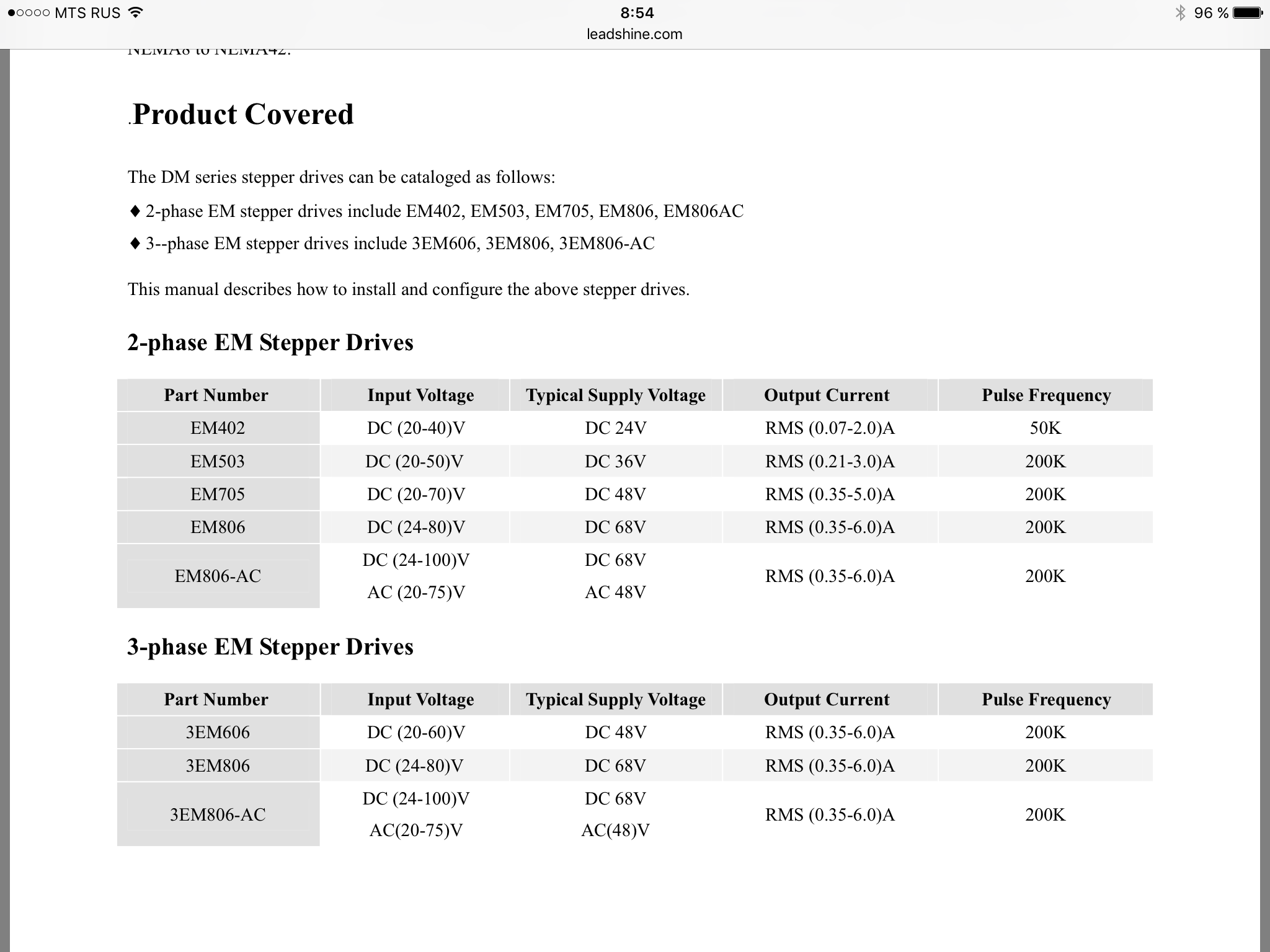

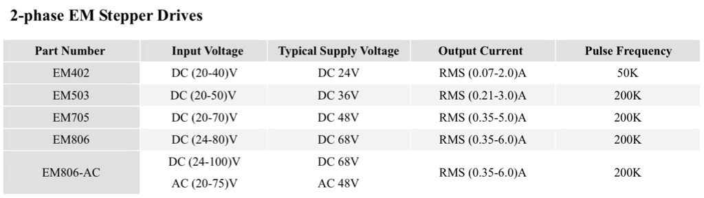

А в Hardware installation manual у производителя указаны цифры, которые совпадают с моей картиной мира
IMG_4635.PNG (11411 просмотров) <a class='original' href='./download/file.php?id=166599&mode=view' target=_blank>Загрузить оригинал (253.3 КБ)</a>
IMG_4635.png (11411 просмотров) <a class='original' href='./download/file.php?id=166600&mode=view' target=_blank>Загрузить оригинал (77.64 КБ)</a>

Andrey@KZN писал(а):
UAVpilot писал(а):62.50 мм/сек
А откуда эта цифра?
Из test.ini, STEPGEN_MAXVEL = 62.50. :)
Andrey@KZN
Сообщения: 422
Зарегистрирован: 22 авг 2016, 12:21
Репутация: 44
Re: Вопросы по подключению 7I92M
Сообщение Andrey@KZN »
D.L. писал(а):Из test.ini, STEPGEN_MAXVEL = 62.50
Этот pncconf вечно нагенерит, убирай потом за ним :)
Ок, но это всё равно не 1.5 метра в минуту же
Откуда LCNC взял 1.5 в минуту? :(

Кажется понял, сейчас проверю
Из test.ini, [DISPLAY] MAX_LINEAR_VELOCITY = 25.000000
Andrey@KZN
Сообщения: 422
Репутация: 44
Да, именно
Сообщение с ошибкой выдается про 62.50, а полтора метра в минуту - это чисто AXIS-овое отображение. Сейчас подкрутил это значение и стал бегать 2.4 м/мин
А я эти два разных факта воспринял, как части одного - типа "не могу с такой быстрой скоростью, как ты указал, могу по ограничениям частоты только 1.5 м/мин"
Уф-ф-ф-ф, ощущаю себя студентом :)

Andrey@KZN писал(а):Сейчас вообще запутался. Значения брал из таблицы http://wiki.linuxcnc.org/cgi-bin/wiki.p ... ive_Timing
А если глянуть спецификации на мои leadshine em705
"Pulse Input Frequency 200 kHz Max"
Но при этом "For reliable response, pulse width should be longer than 10μs"
Нужно верить спецификациям и стараться не использовать минимальные и максимальные значения.

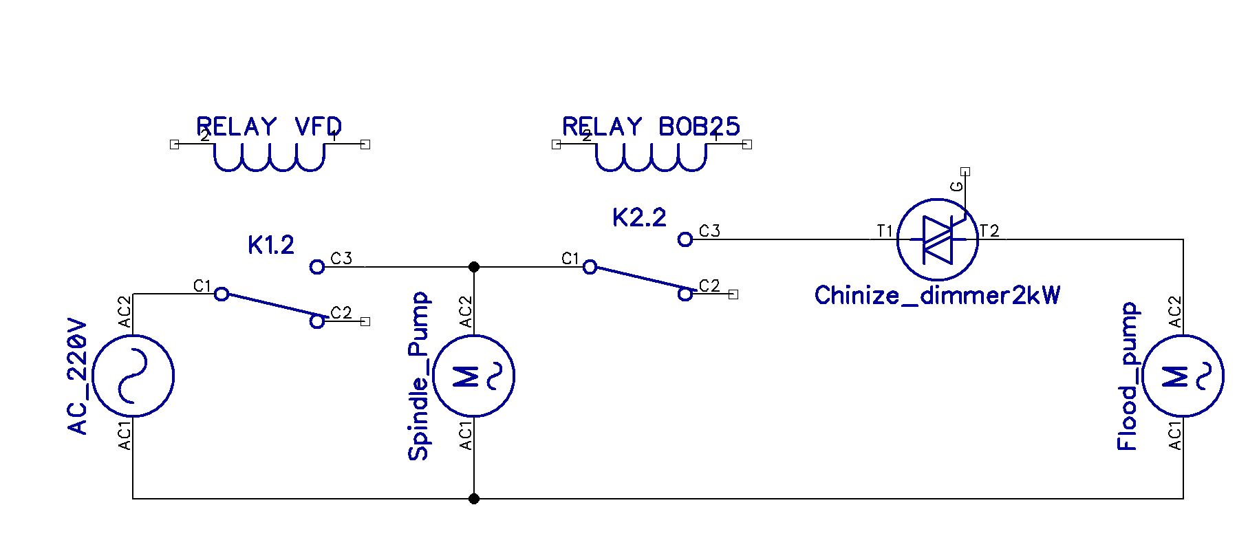

iMaks-RS
Сообщения: 1692
Репутация: 205
Настоящее имя: Maks
Откуда: От туда.
Сообщение iMaks-RS »
Какие параметры задать в конфигурации на пины IO №№ 07,24 , что-бы при подаче питания уровень на них был 0, (подключены к 17 выводу LPT порта - задействовано реле). Сейчас используется стоковая конфигурация G540X2. К разъёмам P1 и Р2 подключены "зеленые" платы развязки. При включении щита, щелкают реле на обоих платах, может для охлаждения шпинделя это и хорошо, но для подачи СОЖ в область резанья - не очень..
Вроде бы очевидная задача, но похоже на столько очевидна, что "гугление" не принесло результата. HAL файл подредактировал, реле щелкает. Осталось "научить" месу при включении устанавливать низкий уровень по дефолту на нужном порту.
Сообщение Kost_irk »
Не совсем понятно, что у вас там происходит, но правильный алгоритм такой: меса сама должна включать питание станка одним из выходов, до этого состояние любых выходов вообще должно быть без разницы. Если у вас проблема в самом начале, при подаче питания на месу, тут можно сделать задержку между подачей питания на месу и на выходные релюшки, чтобы она успевала загрузиться.
Kost_irk писал(а): ↑ меса сама должна включать питание станка одним из выходов
Меса не включит "силу", пока не загрузиться конфигурация станка, значит на момент загрузки конфигурации - меса уже должна прогрузиться. Получается замкнутый круг. Нужно сконфигурировать пины так, что-бы при подаче +5В на месу, на пинах 7, 24 был логический нуль. На сколько я понял, нужно вручную подравить файл прошивки и залить через mesaflash. Осталось понять, как подравить файлы прошивки. Установил с гитхаба утилиту 7i92, она более навороченная, чем конфигуратор PNCConfig. Но при чтении настроек с месы, эти настройки остаются только как окно для просмотра и в интерфейсе софтины ничего не меняется.. т.е с нуля нужно в ручную заполнять.. Много времени выделить на изучение и проведение эсперементов не могу.. поэтому ищу пока на форумах готовые конфигурации..
upd.
Скачал с store.mesanet.com архив с набором конфигураций и виндовыми утилитами, обнаружил что появились конфигурации для плат развязки LPT, называемые на англоязычных сайтах BOB25. Глянул файл с пинами: 7 и 24 прописаны как out. Завтра вечером загружу в месу и проверю работу.
Не получится у вас так просто прошивку поправить, там физически подтяжка на ногах фпга, да и не совсем правильно это. Вот в инструкции написано:
STARTUP I/O VOLTAGE
After power-up or system reset and before the the FPGA is configured, the pull-up
resistors will pull all I/O signals to a high level . If the FPGA is used for motion control or
controlling devices that could present a hazard whe n enabled, external circuitry should be
designed so that this initial state (high) results in a safe condition.
Там же реле стоит на переключение, просто третий контакт не выведен, кто мешает переделать плату, чтобы было включение нулем?
Kost_irk писал(а): ↑ Не получится у вас
Выход всегда есть ) За замечание на счёт подтяжки - спасибо.. И так - решение без использования паяльника можно видеть во вложенном файле. При этом достигается удобство или как модно говорить "гибкость" в управлении давлением/потоком, вместо вентиля используется диммер. Введение сантихнического вентиля будет напрягать насос и понадобится ещё фитинг для слива неиспользованной жижи обратно, (к сожалению быстро найти видео, где автор столкнулся с этой проблемой, не удалось).
Идею подключения накидал в DipTrace "по быстрому", реализация в железе потребует больше проводов, чем на "художестве". По причине того, что в силовом щите я не использовал ЗНИ, то пришлось всё колхозить на "орехах" с пружинным зажимом. Сам диммер помещён в распред. коробку 100*100*50, в которую хочу вмонтировать термометр для контроля температуры жижи шпинделя.
cooled_and_flood_pump.JPG (7785 просмотров) <a class='original' href='./download/file.php?id=203581&mode=view' target=_blank>Загрузить оригинал (99.04 КБ)</a>
Идея простая, "как сатиновые трусы", но если кому-то требуется расшифровка:
1. Настраиваем частотник так, что-бы при включении шпинделя срабатывало реле, (на рис. это К1.2) и замыкало нормально-замкнутные контакты, (С1 и С3). У некоторых ПЧ есть настройка в задержке отключения реле после отключения шпинделя: например что-бы подолжала работать система охлаждения в течении 10 минут. На моём ПЧ эта задержка может быть до 3600секунд.
2. Реле К2.2 - это реле на плате развязки BOB25. По причине того, что аппаратно у 7i92 уровень на пине 17 высокий, то при подаче питания на плату, реле включается и замыкает контакты С1 и С3. В это же время, контакты реле К1.2 разомкнуты и помпа сож не включается. Как только загрузилась конфигурация LinuxCNC, реле К2.2 размыкает контакты С1 и С3.
3. Если УП содержит команду М08 на включение струи сож, то при её запуске реле К2.2 замкнёт контакты С1-С3. УП создаваемое в Fusion360 сначала включает шпиндель, потом СОЖ. Т.к. у меня шпиндель запускается через RS-485, то пока не будут набраны заданные обороты - УП не будет выполняться. Возможно имеет смысл изменить логику построцессора, что-бы сначала шла команда М08, а за ней уже М3 S15000 - что-бы СОЖ успела, за время выхода на заданные обороты, из бака по трубке дойти до сопла и в первые секунды работы не было "СОЖ голодания" в области резанья.
