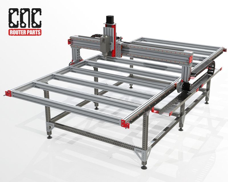

Привет всем! Помогите пожалуйста собрать ЧПУ станок 2000*3000*300мм, 4х осный (поворотная). Сам в этом полный дилетант, только видео в нете смотрел на эту тему, и понял, что это реализуемо. Смотрю здесь хватает опытных людей в этой сфере. Собираюсь купить комплектующие, а вот порядок сборки не знаю, да и нюансов похоже куча, с которыми придется столкнуться. За ранее всем благодарен!!!

sns1177 писал(а):Собираюсь купить комплектующие
Однозначно сначала нужен проект, иначе деньги на ветер. Тем про большие станки на форуме достаточно, зачастую такие станки выполнены из черного металла, но в тырнете встречаются и варианты из профиля, PRO CNC например. Можно попробовать их конструктив изучить, тем более на сайте есть PDF туториал по сборке подробный (не реклама).
З.Ы. Обработка алюминия на таком рабочем поле маловероятна.

Для портальника просвет 300мм это слишком много. Без опыта жесткость будет сильно низкая, даже по фанере будет проблематично работать.
Лучше бы уменьшить до 100мм, а сам подъем по Z можно оставить и 300. Поворотную ось расположишь вдоль портала

Mamont писал(а):Поворотную ось расположишь вдоль портала
тут не совсем понял Вас
