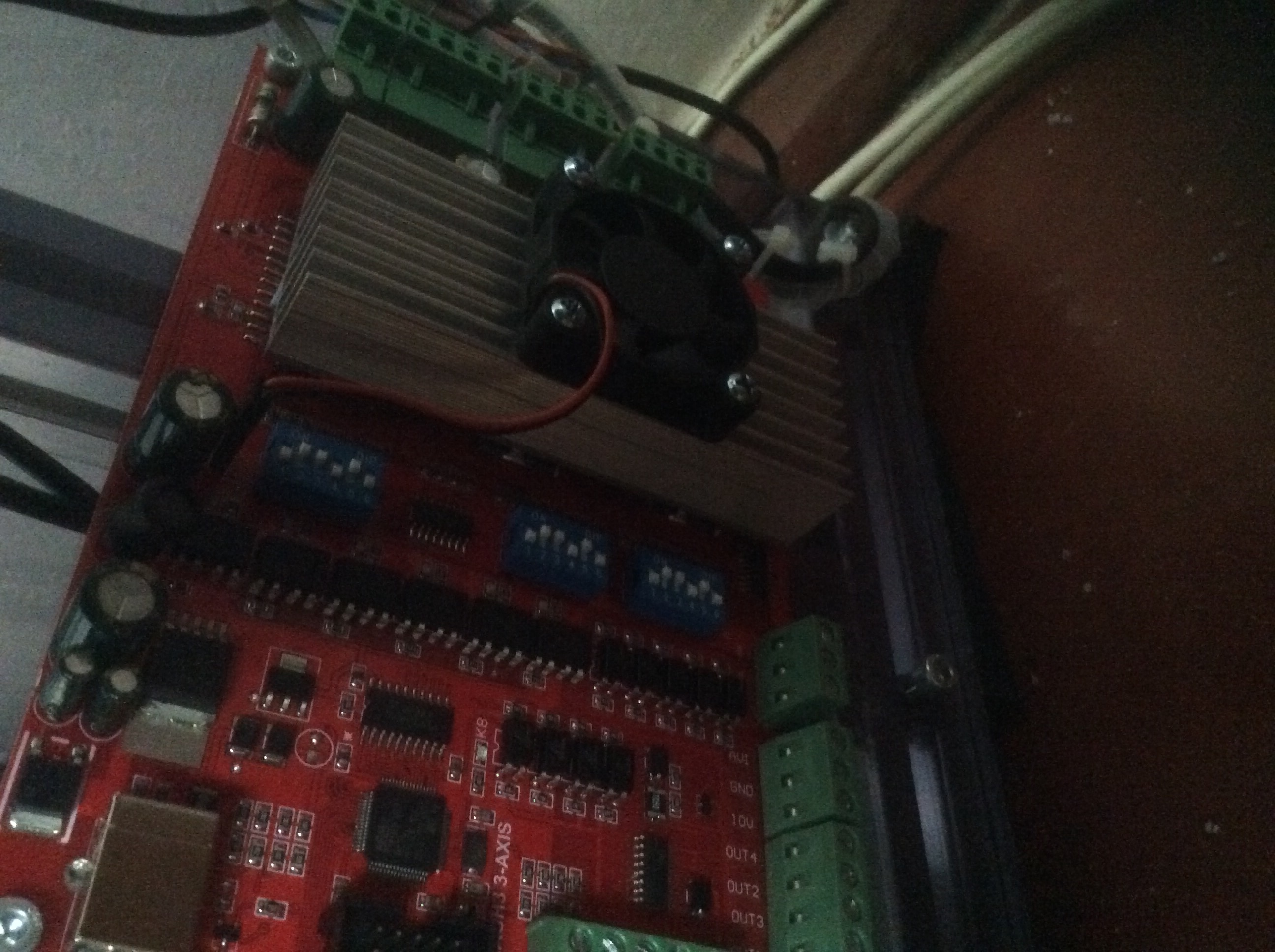

Всем привет, делаю небольшой домашний фрезер и возникла пару проблем. Дело в том что изначально он работал под ардуино и кое как оси двигались и он работал.
Решил его переделать под mach3 более интересная и гибкая в плане настроек и тд. И при настройке возникла проблема с двигателями, даже ролик сделал для наглядности проблемы.
Менял в настройках скорость и ускорения мотора, ток ничего не меняется уже начал грешить на сам мотор. Но на высоких то скоростях он нормально работает, а вот на низких писк.
Вот собственно проблема https://youtu.be/hMFOiphVF4E

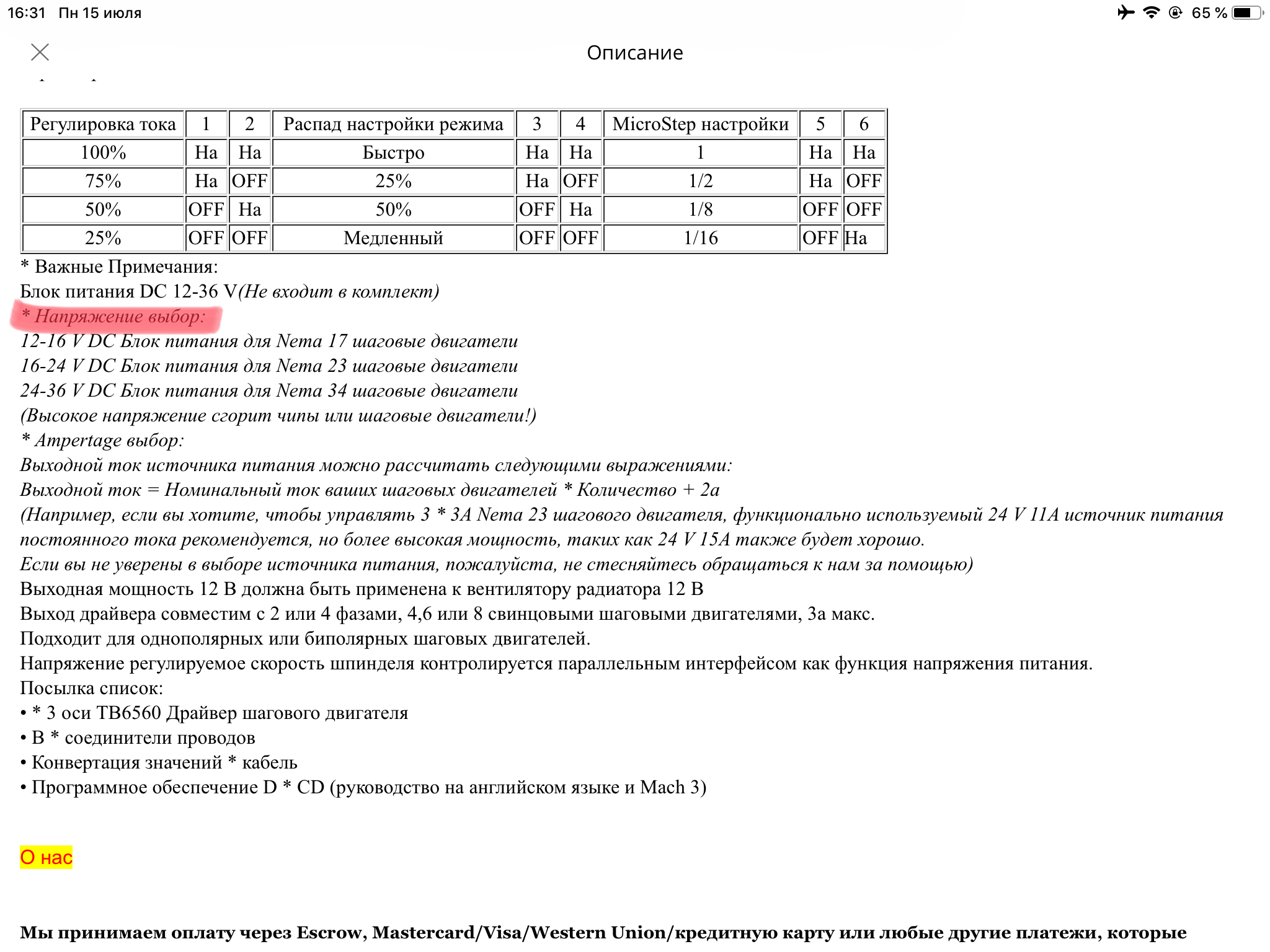

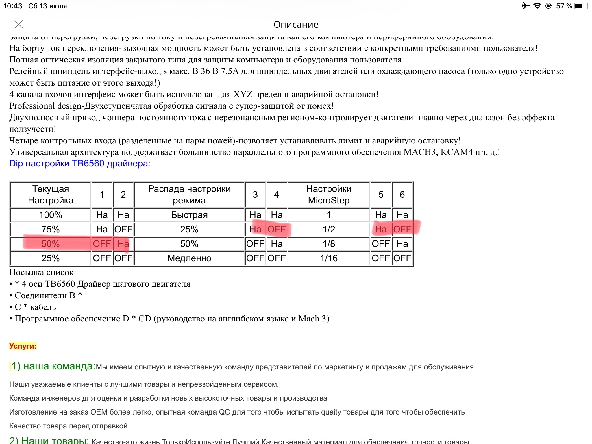

У меня вот такая плата usb mach3 китайская, и там джамперами выставить можно только четыре уровня питания пробовал все, на всех результат одинаковый. Не понятно то что на ардуине такого не было а там драйвера то еще проще, и в механике ничего не делал. Только поставил эту плату под мачь, концевики и все.
Блок питания 12в движки nema17HS4401 ДА на ардуино у меня был шаг 1/16 а сейчас поставил 1/2
Понятно что при работе шпинделя это и не услышишь но все же.
P.S красным отметил то что выставлено у меня.

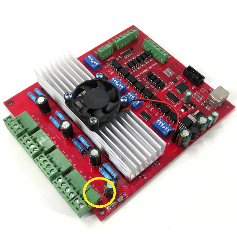

На этой плате моторы можно питать +24 вольта. Но только моторы!!! Есть возможность проверить?
USB-MDK2-4.jpg (4086 просмотров) <a class='original' href='./download/file.php?id=166344&mode=view' target=_blank>Загрузить оригинал (191.21 КБ)</a>

Нема 17 при 24 вольтах не згорит ли ? По инструкции к этой же плате этого делать не рекомендуют
Да и при том же питании и на ардуине + A4988 такого не было, может где то в mach3 ответ ?

Вот по питанию
EAB2F043-C811-4D07-904E-F1925DD0796E.jpeg (4072 просмотра) <a class='original' href='./download/file.php?id=166346&mode=view' target=_blank>Загрузить оригинал (851.46 КБ)</a>

У меня Nema17 прекрасно работают от 24 вольт. Но если боишься подавать 24, подними напряжение до 16 и посмотри на разницу... В любом случае ТВ-ки ограничивают ток через обмотки двигателей.
p.s. Вот тут описано, как подсчитать максимальное напряжение для твоих моторов. viewtopic.php?t=1475
