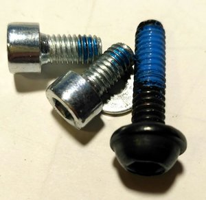

Приветствую многоуважаемые!
Знаю, что вопрос заезженный, но ответа на него так и не нашел-
При сборке станка нужно лочить болты, а-то от вибрации все по раскручивается.
Попробовал что выходит с китайским фиксатором слабой фиксации - аналог loctight 222
он довольно жидкий и в резьбу хорошо заходит, но при раскручивании через сутки как порошок на винте остается.
Т.е. - с ним не получиться заранее капнуть, закрутить, а потом подтянуть/отпустить при юстировке.
У меня довольно много соединений, где выкрутить, капнуть и закрутить назад вообще невозможно - доступ к шлицам через отверстие в профиле.
Хочется найти фиксатор, как в пром. изделиях используют - застывающий в вязкую резинистую массу.

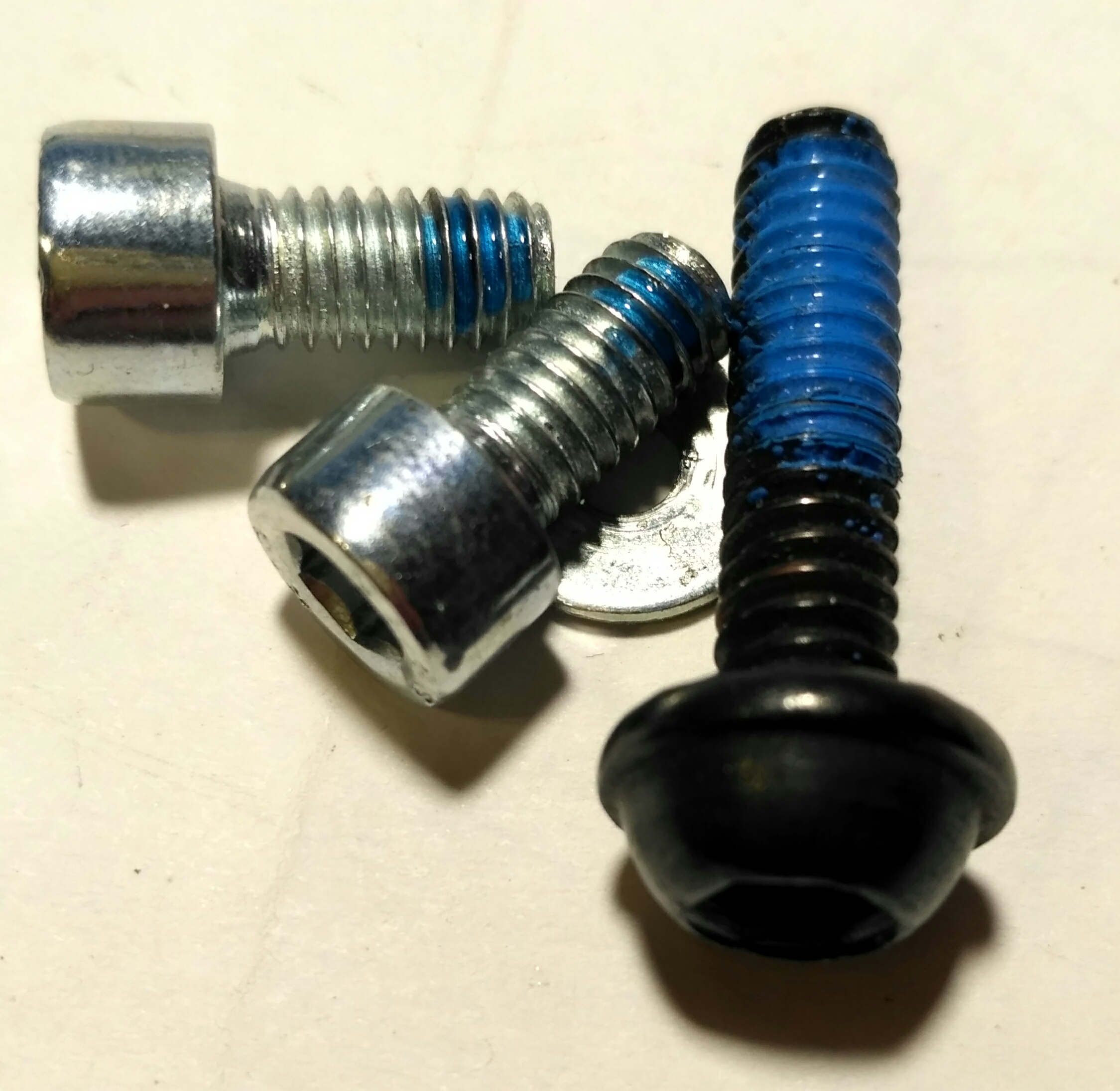

IMG_20190715_031847.jpg (4747 просмотров) <a class='original' href='./download/file.php?id=166332&mode=view' target=_blank>Загрузить оригинал (857.05 КБ)</a>
Вот на фотке на чертом болтике, выкрученном из стула - от болта хрен отдереш, но при этом оно не твердое. Выкрутилось с усилием, назад вкручивается тоже туго, не слизывается, даже через надцать лет эксплуатации отсалось мягким.
Причем наносили его на болт похоже заранее - на гайке чисто, а на болте зубами не отдереш.
Подскажите кто находил что-то подобное, как называется.

Это не фиксатор, фиксатор априори становится твердым в резьбе. Фиксаторы обычно анаэробные...
Это что-то еще... хотя самое правильное посмотреть у локтайта что там у него есть для решения этой проблемы.
У него что-то есть 100%...
Но вообще, похоже проблема с резьбами. Если диаметр отверстий нормальный, и нормальные болты, то они довольно туго идут.
Возможно имеет смысл купить или доработать метчик так, чтобы не дорезал слегка. Но понадобятся хорошие болты, и боюсь тоже на 2-3 раза не более.
Честно говоря никогда у меня ничего не откручивалось. И такие вибрации точно не норма.
Исключение - процесс настройки серв, пару раз в такой резонанс попадали, что было видно как головки винтов крутятся.
Но при этом был ацкий звук и в процессе нормальной работы ничего такого не происходит.

calabr писал(а):Хочется найти фиксатор, как в пром. изделиях используют - застывающий в вязкую резинистую массу.
Попробуй этот, если не дорого...
http://www.so-innotech.ru/vibra-tite-vc-3-threadmate
https://www.vseinstrumenti.ru/krepezh/k ... 330/#tab-1

фиксаторы резьбы это вообще не для того, не предполагает дальнейшего выкручивания. Только через нагрев.
Подойдет любой герметик-прокладка, хоть советский "Казанский", еще лучше - невысыхающий, проверено.
Невысыхающий продается даже в строймагах.

Rom327 писал(а):Попробуй этот, если не дорого...
Да! По описанию это именно оно!
И да, дорогой зараза... Попрообую погуглить может китайцы какие аналоги делают.

так и искать - невысыхающий герметик.
Сам пользуюсь то Казанским, то "резиновым" Sikaflex Construction+, какой ближе и открыт. Это не невысыхающие, но работают нормально.
Использую в ремонтах швеек-вязалок, в местах со знакопеременными нагрузками, требующими потом "немного докрутить".
Попробовал этот красный сухой фиксатор, работает интересно - его нужно намазать на резьбу и ждать пока высохнет. Закручиваешь уже сухой, очень хорошо держит и крепеж можно использовать несколько раз. У них же купил Vibra-tite 122, там даже не тюбике написано, что он конкурирует с Loctite 243, а стоит дешевле. По качеству разницы совсем не заметил, написано, что сделано в США. Пробовал дешевые фиксаторы Абро, но не держат совсем, брал в Кэмпе, может подделка попалась.
