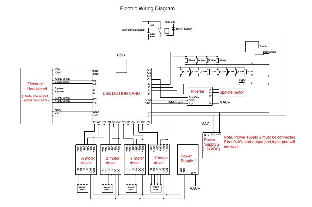

У меня проблема следующего характера. На осях X и Z драйвера DM556D и они работают. Движение шаговиков есть (пока правда не проверял насколько точно, но не суть).
Что касается оси Y то вот тут беда:
Стоит драйвер DM860D, и работать он не хочет ни в какую. Только зеленый светодиод горит.
Из предпринятых мер на данный момент делал следующее:
  • игрался с галочками Low Active;
  • подавал 5В на Enable;
  • переустанавливал Mach3 (правда на одном и том же компе и в одной ОС... если Mach оставляет конфиги после удаления и подгружает их, то эксперимент не совсем чистый);
  • само собой Motor Tuning и переключатели на драйвере перепробовал в разных сочетаних.
:thinking: Подскажите, пожалуйста, что еще можно сделать...

Если драйвер DM860D+ШД подключить (dir/step) вместо одного из работающих драйверов DM556D+ШД есть изменения?

А ты как подключаешь драйвера Тимур, схемку бы, просто обычно общий минус используют, но бывают драйвера, которым нужен общий плюс

timruz писал(а):Только что попробовал... к сожалею безуспешно
Значит контроллер работает. ШД правильно подключен?
https://vk.com/rom327

drey82 писал(а):А ты как подключаешь драйвера Тимур, схемку бы, просто обычно общий минус используют, но бывают драйвера, которым нужен общий плюс
Подключил по схеме которая была в документации к STB4100.
Тут как раз общий плюс на PUL и DIR
conecct.jpg (3484 просмотра) <a class='original' href='./download/file.php?id=167710&sid=fadb579e906b921152f36483cfdd5139&mode=view' target=_blank>Загрузить оригинал (114.35 КБ)</a>

Rom327 писал(а):Значит контроллер работает. ШД правильно подключен?
Провода выходящие из ШД спаривал между собой и прокручивал вал, чтобы найти A и В обмотки.
Думаю, ШД верно подключен.
