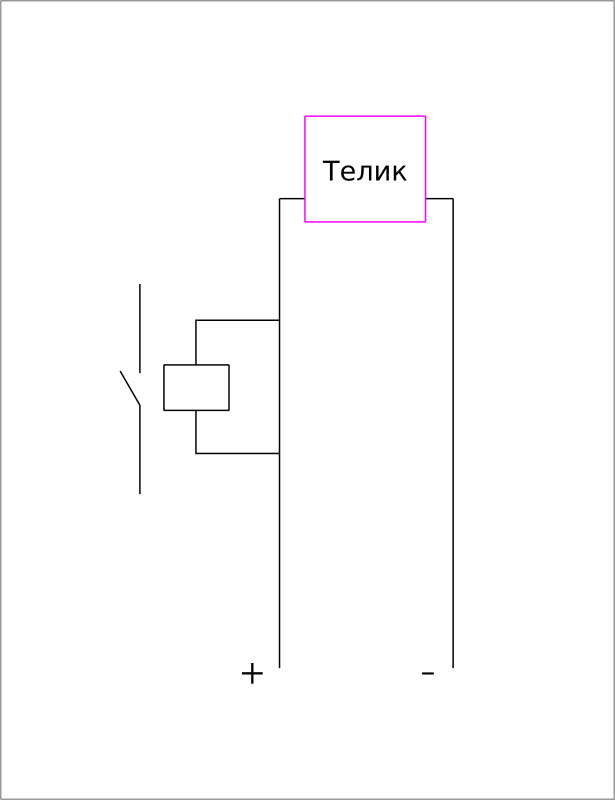

Re: Детектор тока + рэле. бывает такое ??
Эммм.. а если эту релешку просто параллельно на кабель питания повесить и все? Ну если совсем телик не выключается, то плюс какой - нибудь резистор...
Сообщение Алексс »
параллельно лучше не надо :)
я сделал так:
разобрал переноску на 5 розеток,
разрезал одну шину - отделил первую от кабеля розетку от остальных - она будет мастер розетка :) в нее включаем телевизор.
в разрыв припаял SSR. все собрал, склеил горячим клеем (корпус переноски пострадал при разборке :) ).
к управляющему входу ssr подключил usb кабель проводами 0v, 5v.
usb воткнул в телевизор.
все.
в остальные розетки включает колонки, комп с xbmc.
при включении телевизора он выдает 5в на USB, при этом реле включается = включаются колонки и тп.
профит.
Я вот так имел в виду :)... хотя я в электронике...
Так будет работать?
