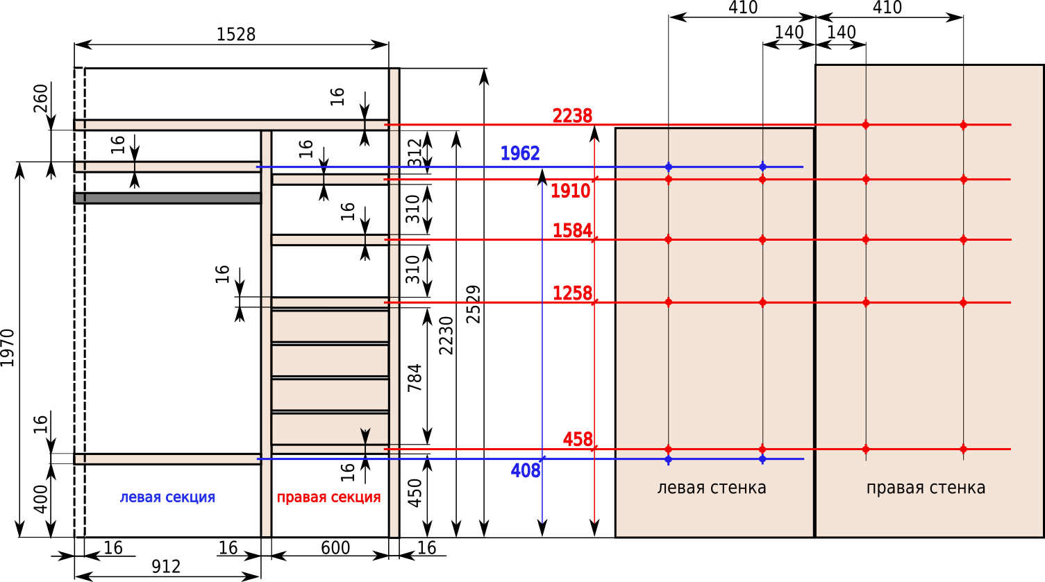

Т.е. для "себя" ты хочешь поставить станок с рабочим полем примерно 600*2700 (такой размер получается из-за того, что ТАК сверлятся ТОЛЬКО вертикальные стенки шкафов, и т.д. а полки сверлятся в торец) по которому будет что-то ездить, при этом иметь какую-никакую жесткость и сверлить отверстия?
Т.е. в помещении есть место для такого стола?
Допустим, что место есть и каркас сваришь, а направляющие будут из подшипников и уголка. Слишком узкая специализация у такого станка, да и отверстия могут быть 5 или 8 мм. Также разметка для направляющих ящиков и дверей. Получается, что проще, чтобы такой станок делал просто разметку. Целесообразность сомнительная.
Давным-давно подобные мысли приходили в голову, но пришло понимание, что обычный присадочник справляется со своей задачей на 5+ К тому-же может сверлить в торец (полки). Места занимает метр на метр.
Вопрос в какой программе исполнять - не проблема.
ПС. сколько надо размеров вбить, чтобы насверлить отверстия в самом обычном шкафу? Похоже на кибертехнолога.
ИМХО проще взять рулетку и угольник.
