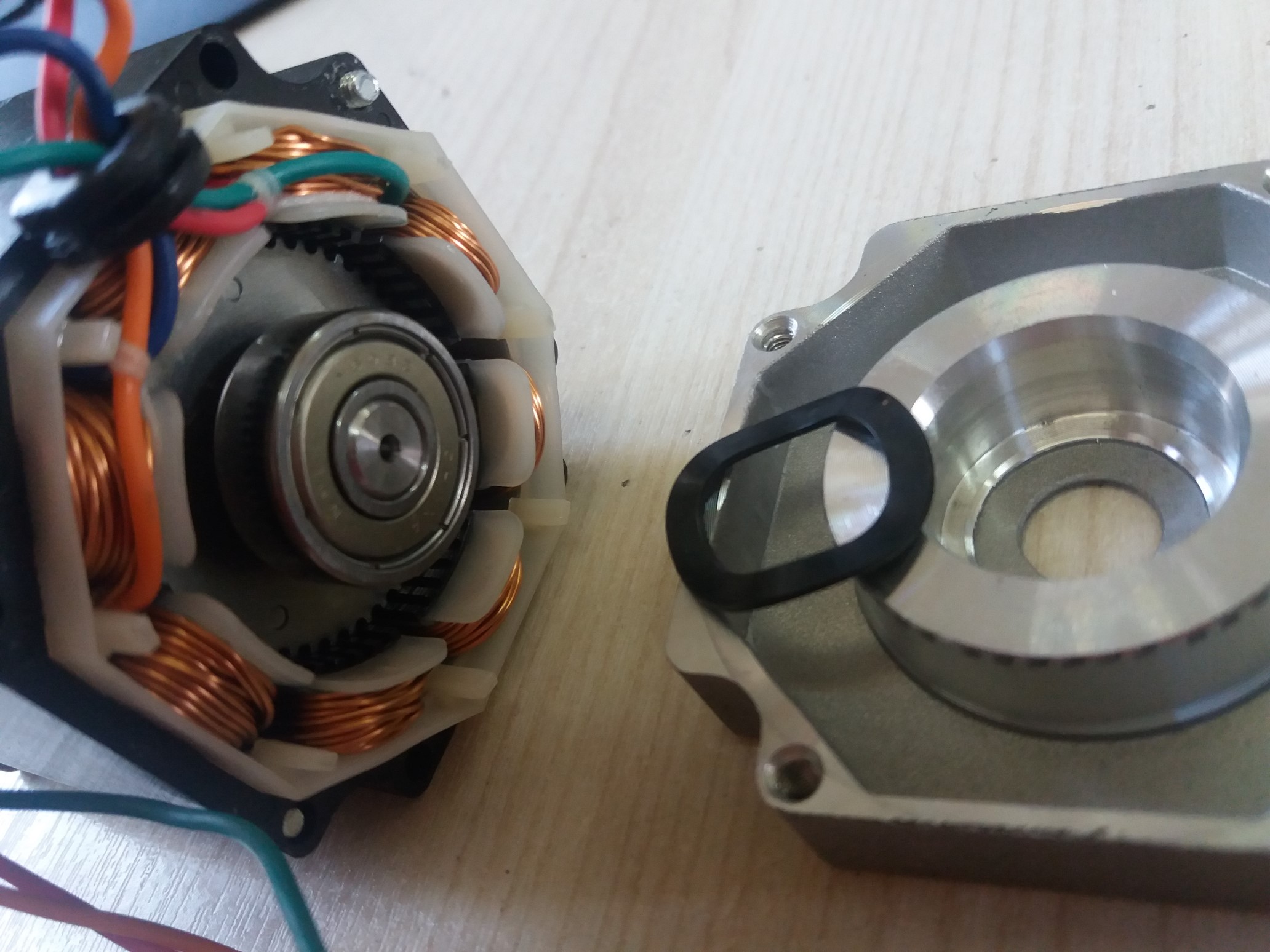

Спасибо всем. Правда, пока без положительного результата. Мне показалось, что нижний подшипник (на пятке ротора) слишком подвижный, податливый на нажатие... Есть идея сменить его. Пока изыскиваю возможности для аккуратного съема и посадки. Посмотрим, что получится... И последнее. При первой разборке двигателя, не успел заметить, как были расположены уплотнительная и пружинная шайбы, - вывалились... Подскажите, кто в курсе.
Я ставлю: пружинную - на самый низ, под пятку ротора, потом обычную, и потом на все это -ротор. Правильно или ошибаюсь?
Еще раз спасибо всем!

вот прямо с рабочего стола.
20190711_155313.jpg (6016 просмотров) <a class='original' href='./download/file.php?id=166121&mode=view' target=_blank>Загрузить оригинал (417.78 КБ)</a>
Правда, тут роль уплотнительного кольца выполняет пыльник подшипника.
По-большому счету, безразлично, в какой последовательности их ставить, но по науке я бы снаружи поставил пыльники.
