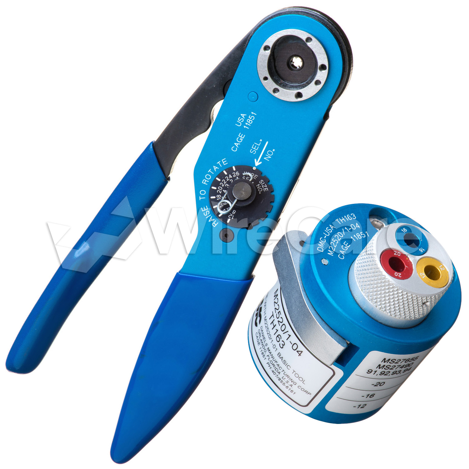

Где сделать синюю анодировку алюминия?
В интернете много картинок деталей в сине-голубой анодировка. Но почему-то не получается найти контору, которая может сделать такой цвет...
Может кто-то делал такую анодировку?
AF8-TH163.jpg (11878 просмотров) <a class='original' href='./download/file.php?id=166120&mode=view' target=_blank>Загрузить оригинал (428.44 КБ)</a>

Цвет ведь вроде исключительно от красителя зависит ?

Миша aegis что то показывал подобное Re: фрезерный по дюралю из чугуна #150
Re: Анодировка алюминия сине-голубой цвет
О, то, что надо. Практически... Чуть чуть бы по светлее...

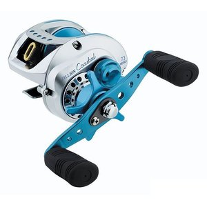

У меня такой цвет получался после зелёного анилинового красителя. Причем синеву давал после кипячения. Сначала деталь зелёная была.
Краситель назывался изумрудный
