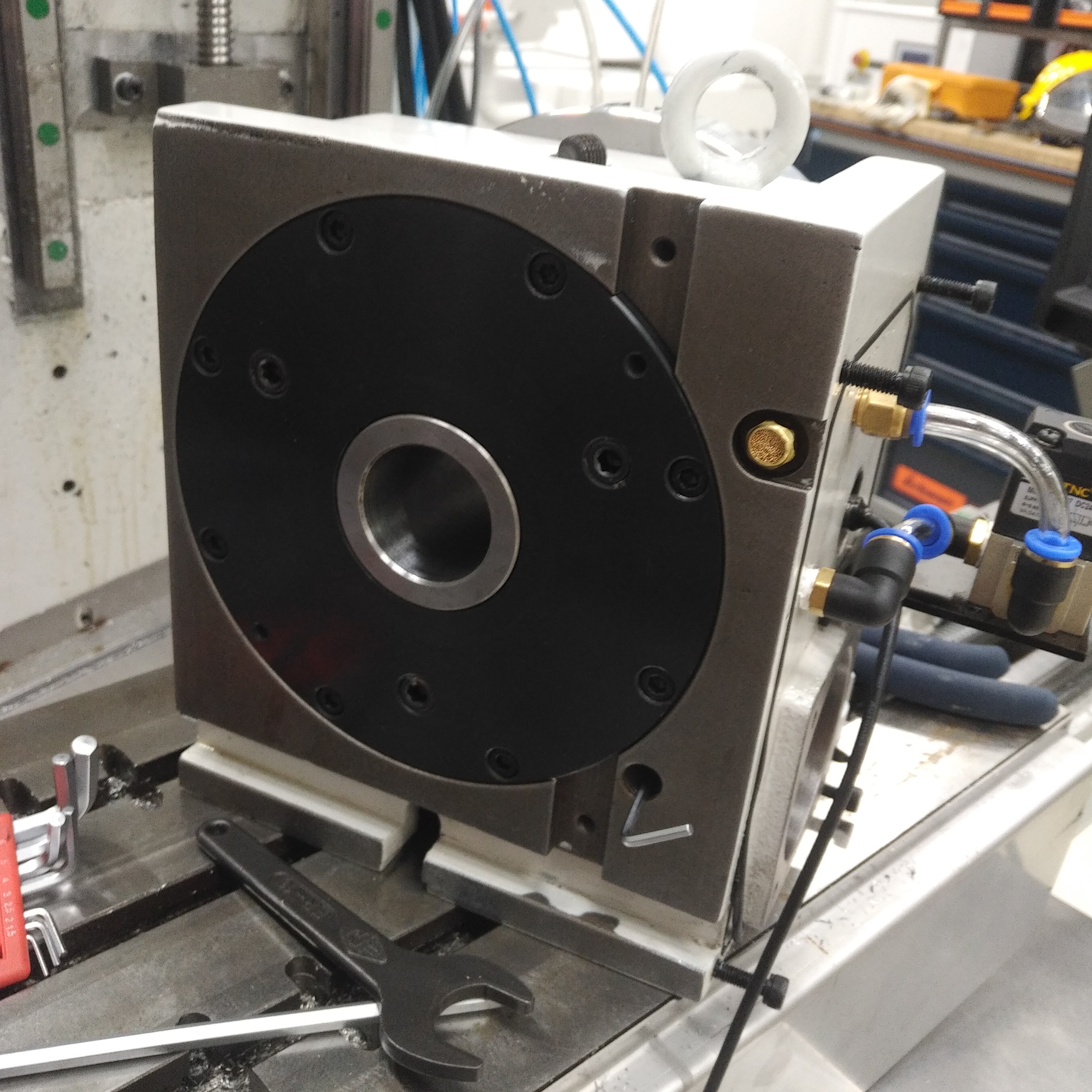

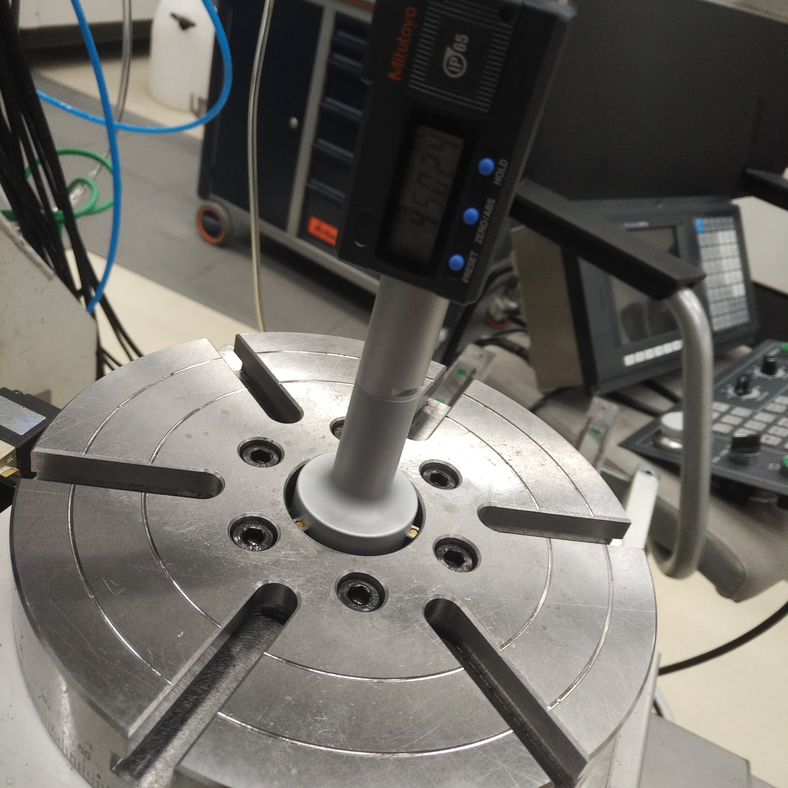

Обзавелся 4 осью с 200мм планшайбой
Ну какая то она уж очень здоровенная))
