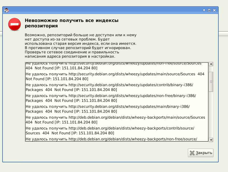

Доброго дня, появилась необходимость подключить web камеру к вкладке на linuxcnc.
Куча топиков в интернете показывает один и тот же способ по интеграции mplayer в систему (apt-get install mplayer)
и добавлением вкладки :
[DISPLAY]
EMBED_TAB_NAME = LiveCam
EMBED_TAB_COMMAND = mplayer -wid {XID} tv://0 -vf rectangle=-1:2:-1:240,rectangle=2:-1:320:-1
Но тут выяснилось, с этого года закончилась поддержка Debian Wheezy и походу удалены репозитории.
Synaptic начал ругаться подобным образом:
Скриншот 2019-07-04 09.56.12.png (3688 просмотров) <a class='original' href='./download/file.php?id=165751&sid=f6225f67cfbb346efbdfe17446a233b1&mode=view' target=_blank>Загрузить оригинал (57.99 КБ)</a>
Получается придется постоянно обновлять ОС на станках? А когда пройдет лет 10 ?
Подскажите пожалуйста как выходить из такой ситуации?
Ведь помимо mplayer еще много чего может понадобиться доустановить, может есть какие нибудь оффлайн репозитории на дисках и их можно раздобыть на торрентах или еще где ?

Taganrog писал(а):Подскажите пожалуйста как выходить из такой ситуации?
Поставить Debian помоложе и вручную установить LinuxCNC 2.8.
У меня LMDE3, в целом полет нормальный за исключением косметических косяков.

Печальная тенденция. Сейчас - ладно. Но поработав лет чуть чуть на станке и решив малость изменить/добавить функционал походу столкнусь с тем, что придется обновлять ОС а в след за ней окажется что и ядра с реалтаймом нет или репозитории сдохли или какие нибудь пакеты обновятся а какие - нет и будет конфликт зависимостей . Да и линух 2.8 отличается конфигом от 2.7.
Может есть где офлайн сборник пакетов? чтоб скачать гигов 50 и положить на полочку? поиск по гуглу пока такого не находит.

Репозитории Wheezy были переведены в архив. Здесь есть информация что делать: https://forum.linuxcnc.org/29-forum-ann ... positories
