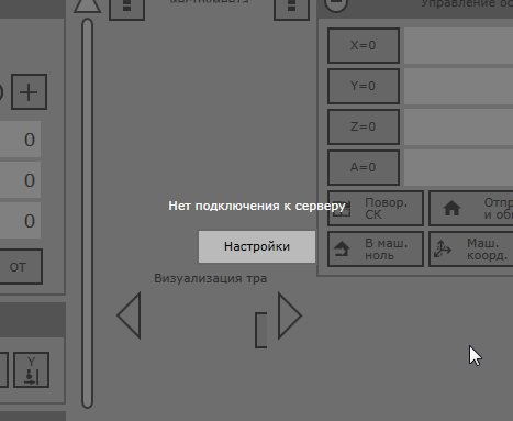

NikolayUa24
Сообщения: 1407
Репутация: 256
Настоящее имя: Николай
Re: Вышла бета PureMotion
Сообщение NikolayUa24 »
pm_dev писал(а):Уважаемые пользователи Pumotix!
А пользователям PM 2.4 что делать ??? до состояния Pumotix не обновляется.
1.jpg (3428 просмотров) <a class='original' href='./download/file.php?id=165765&sid=93ec4b320f3c9c825e8c7f931e707c13&mode=view' target=_blank>Загрузить оригинал (43.37 КБ)</a>
2.jpg (3428 просмотров) <a class='original' href='./download/file.php?id=165766&sid=93ec4b320f3c9c825e8c7f931e707c13&mode=view' target=_blank>Загрузить оригинал (19.99 КБ)</a>
3.jpg (3428 просмотров) <a class='original' href='./download/file.php?id=165767&sid=93ec4b320f3c9c825e8c7f931e707c13&mode=view' target=_blank>Загрузить оригинал (17.03 КБ)</a>
pm_dev
Сообщения: 332
Зарегистрирован: 19 июл 2016, 09:40
Репутация: 93
Сообщение pm_dev »
NikolayUa24 писал(а):
pm_dev писал(а):Уважаемые пользователи PUMOTIX!
А пользователям PM 2.4 что делать ??? до состояния PUMOTIXне обновляется.
У Вас уже установлен PUMOTIX? Опишите пожалуйста подробнее, что именно у Вас не обновилось. Можно напрямую на адрес pmsupport@purelogic.ru.
