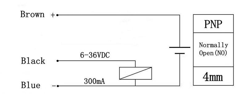

нет, что-то не получаетс подключить датчик к IO плате.
Есть датчик LJ12A3-4-Z/BX NPN, схема такая:
datchik_ind_J12A3-4-Z_BX.jpg (3070 просмотров) <a class='original' href='./download/file.php?id=166068&sid=8a7aa671d58e2b3747c841d3b1a518f5&mode=view' target=_blank>Загрузить оригинал (25.72 КБ)</a>
я что-то туплю, если завожу голубой на минус и AGND, коричневый на плюс, а черный нулевой пин IO платы, то при срабатывании датчика ничего не происходит.
При том, если сделать по схеме, минус на голубой плюс на коричневый, то при срабатывании на черном появляется минус. То есть вроде как все даже работает, но как в этом случае его подключить к плате я не понимаю.
mmv
Сообщения: 634
Зарегистрирован: 24 май 2016, 21:58
Репутация: 38
Re: Настраиваем контроллер to_pci.
Сообщение mmv »
Ничего не понятно. Сначала нужно отдельно от платы включить датчик и тестером все проверить. На Brown подать +, на blue -, посмотреть что получается на выходе Black. Какое напряжение продаёте на питание датчика?

так проверил все, норм. При срабатывании датчика появляется 12 вольт, но на черном минус.
