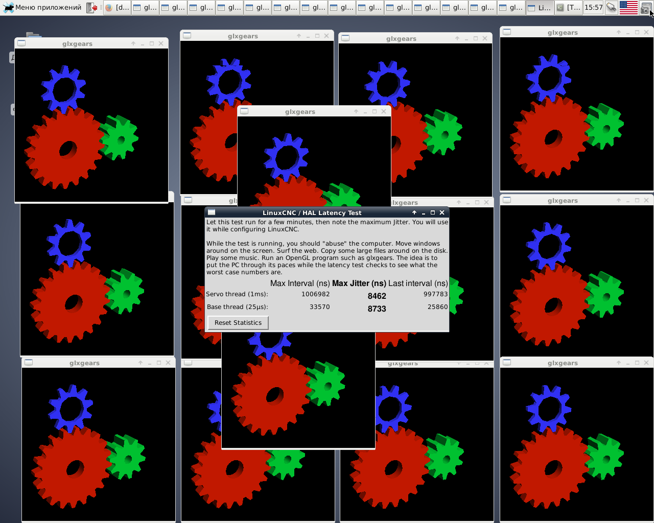

Наконец-то настроил систему.
Основное:
sources.list приводим к
deb http://security.debian.org/ wheezy/updates main contrib
deb-src http://security.debian.org/ wheezy/updates main contrib
deb http://security.debian.org/debian-security wheezy/updates main
deb-src http://security.debian.org/debian-security wheezy/updates main
deb http://archive.debian.org/debian wheezy main contrib non-free
deb-src http://archive.debian.org/debian wheezy main contrib non-free
deb http://archive.debian.org/debian-security wheezy/updates main contrib non-free
deb-src http://archive.debian.org/debian-security wheezy/updates main contrib non-free
Hедактирую меню груб в /etc/default/grub на
"nomodeset xdriver=vesa quiet lapic isolcpus=0 idle=poll apm=off nmi_watchdog=0"
Установил прогру sysv-rc-conf и поотключал ненужные сервисы.
Результат на картинке
pic.png (14644 просмотра) <a class='original' href='./download/file.php?id=165433&sid=b16d625635caf7ec8496a7a1ba2b8392&mode=view' target=_blank>Загрузить оригинал (151.1 КБ)</a>
