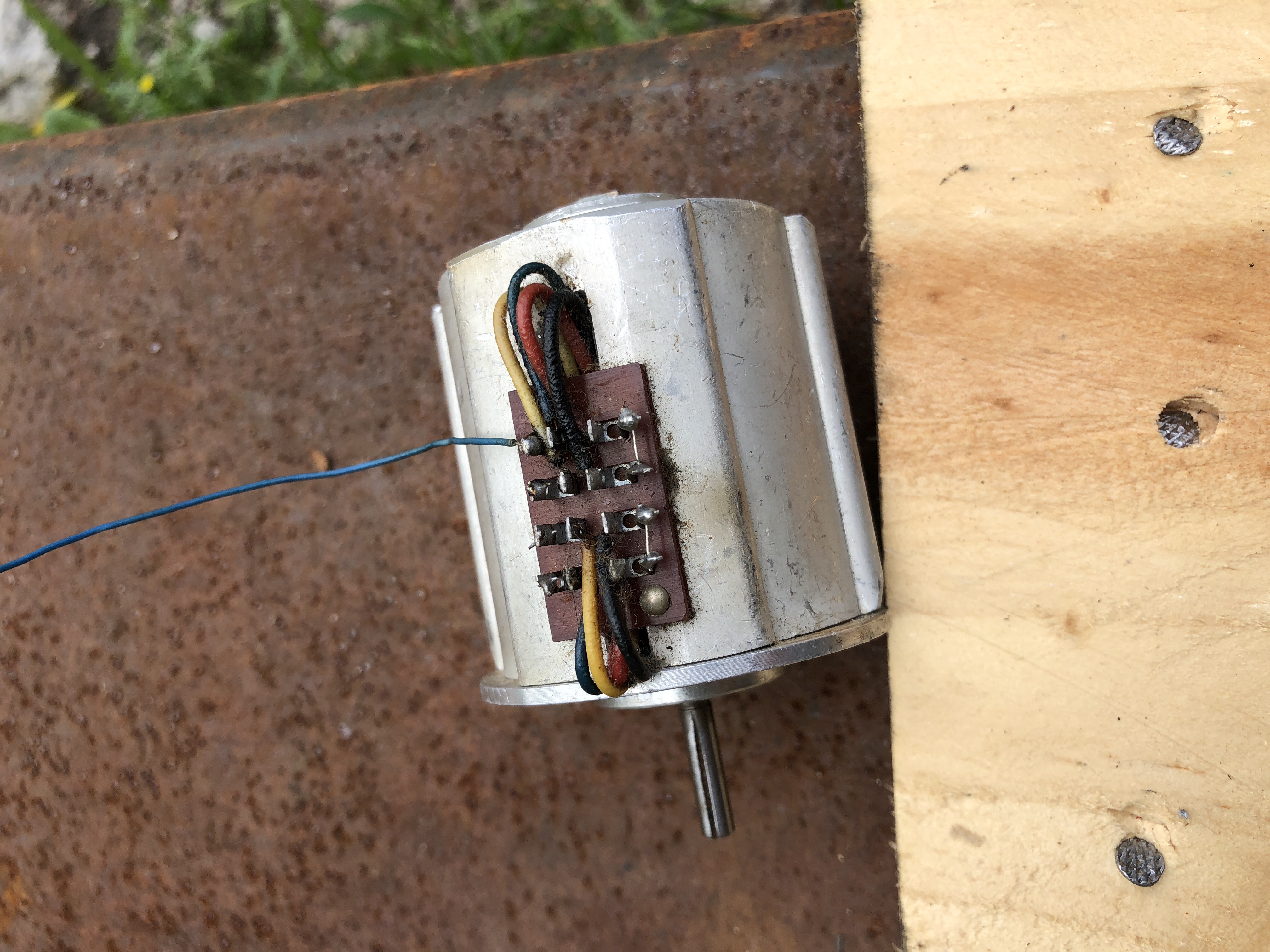

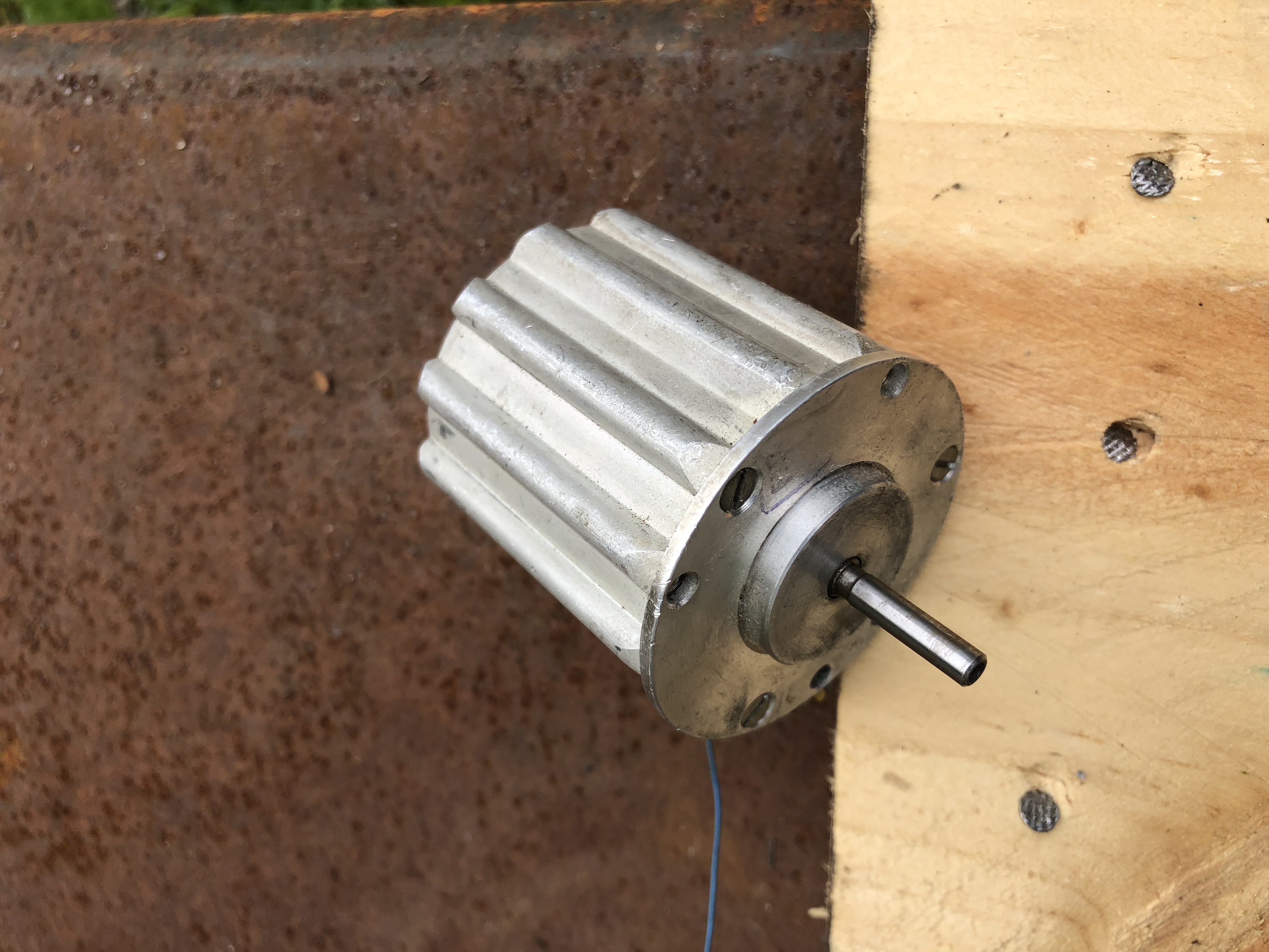

Приветствую всех. Очень нужна помощь? Помогите опознать мотор. Любая инфа будет полезна. Имеет 4 обмотки, надо фазировать на обычную ТВ 6560. Спасибо за ранее.

Здравствуйте.есть такой же движок,подключал к 12 вольтам получается 50 шагов на оборот угол 3.6 на шаг.Обмотки перекоммутировал,если надо подскажу куда чего .Стояли эти движки на телеграфных аппаратах.
Re: Помогите опознать ШД.
AVA77 писал(а):50 шагов на оборот угол 3.6 на шаг
Что-то не складывается... 50*3,6 = 180

Почему не складывается ? Подключал к ардуино,выставлял 50 шагов,получался полный оборот.

Блин,точно туплю (у меня круг не 360 а 180.) Получается 50 шагов на оборот шаг 7.2 и ещё вопрос можно ли этот движок прикрутить на ось Z ?
