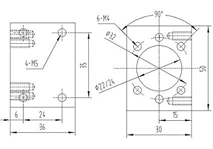

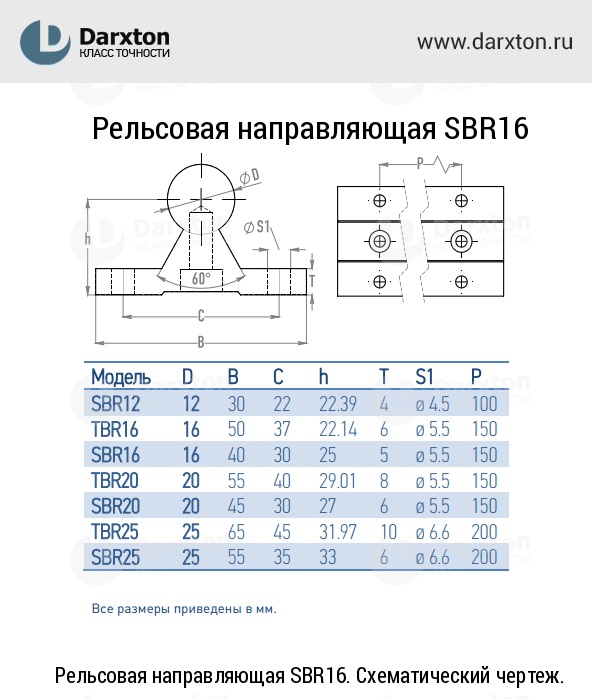

У меня стоят рельсы SBR16 и ШВП 1204, хочу сделать проставку между ШВП и рабочим столом.
Итак для SBR16:
1. Высота от нижней грани рельсы до центра стержня равна 25мм
2. Высота от центра отверстия в каретке до верхней грани (плоскость рабочего стола) 20мм
3. Итого расстояние от нижней части опоры рельса до рабочего стола равно 25+20 = 45мм
Проделаем то же для SFU 1204:
1. Расстояние от нижней грани опоры BK10 до центра отверстия под ШВП равно 22мм
2. Расстояние от центра отверстия крепления гайки ШВП (не знаю как правильно называется) до верхней грани этого крепления рано 15мм
3. Итого, расстояние от нижней грани опор до верхней грани крепления ШВП равно 22 + 15 = 37
Высота проставки нужна 45-37 = 8мм.
Сделал проставку 7,7 мм, чтобы слегка натянуть ШВП, притянув к рабочему столу.
Проблема в том, что проставка не лезет, на глаз лишняя высота составляет от 2 до 3 мм. Померить нет возможность, ровно ни как не подлезть, да и нечем особо, штангелем там очень неудобно.
Вопрос, где я ошибся в расчетах???

daemon78 писал(а):Вопрос, где я ошибся в расчетах???
Вы пробовали измерять "реальные" высоты рельс SBR? Вопрос с намёком... :)
В моём случае данные с чертежа кареток/рельс не совпадают в пределах 1мм :)
И второй момент: в чём проблема начертить всё это? И воспользоваться мерилкой внутри софта.

Nonstopich писал(а):Вы пробовали измерять "реальные" высоты рельс SBR? Вопрос с намёком...
Вот засада, не думал, что такие расхождения могут быть между чертежом и фактом.
Видимо один только вариант, как то все же замерить реальные размеры :( :( :(
Nonstopich писал(а):И второй момент: в чём проблема начертить всё это? И воспользоваться мерилкой внутри софта.
После того, как сильно пролетел с размером, начертил, линейка показала все те же 8мм.

daemon78 писал(а):реальные размеры
КМДшки есть?
Да, кстати зачем вам "изгибать" швп? Повысится износ =\ и работать будет криво: с краёв больше нагрузка, в центре-меньше.
Делайте максимально ровно.

Nonstopich писал(а): Да, кстати зачем вам "изгибать" швп? Повысится износ =\ и работать будет криво: с краёй больше нагрузка, в центре-меньше.
Да я как раз таки в крайнем положении и натяг делаю, чтобы в центре не провисала, если так можно сказать.
А износ меня не беспокоит, у меня станочек хобийный работает пару часиков в день от силы :)
Когда вчера снял стол, был сильно разочарован, гайка на ШВП, зараза люфтит сильно. Не понимаю, как при таком люфте, изделия выходят с отклонениями в 4 сотки. Надо менять, но не пойму что, гайку, ШВП или ШВП + гайку?

daemon78 писал(а):Вот засада, не думал, что такие расхождения могут быть между чертежом и фактом.
Уже давно с этим столкнулся. Сейчас делаю второй станок, посерьезнее, на 15 рельсах и 16 винтах, так все готовые модели комплектующих в "топку" - приготовил штангель и жду посылку из Китая :relsa: .

Или неверные исходные данные или что-то не учел .
Плоскости на которых крепятся: направлюящие SBR, опора ШВП, каретки направляющих, держатель гайки швп - все в плоскости, без ступенек?
Вот это правильный подход, я и сам к такому пришел.
Делал свой второй станок, заранее все начертил и ждал деталей. А как установил, расхождения составили в районе 2мм, хорошо конструкция позволяла их выбрать.
Приходится либо заказывать всякие хивины и плакать от ценника, либо китайщину и по факту перечерчивать проект :( :( :(

Mamont писал(а):Или неверные исходные данные или что-то не учел .
Да вот и я сомневаюсь, ну не может быть отличие на 2-3мм в уровнях рельс и опорах ШВП.
Ступенек нет, так как из профиля одной толщины собран

Перемеряй компоненты. Заодно поперечную плоскостность стола, может он на 2.5мм просажен посередине
daemon78
Сообщения: 1693
Репутация: 103
Re: Кусака 2.0 и вопросы к форумчанам
Сообщение daemon78 »
Mamont писал(а):Перемеряй компоненты. Заодно поперечную плоскостность стола, может он на 2.5мм просажен посередине
Я понял почему мои расчеты и солид показывали 8 мм, это правильная цифра, но для BK10/BF10, я совсем забыл, что я использовал EK/EF10, а там высота центра ШВП такая же как и для BK12/BF12.
Как всегда проблема была в ДНК :( :( :(
