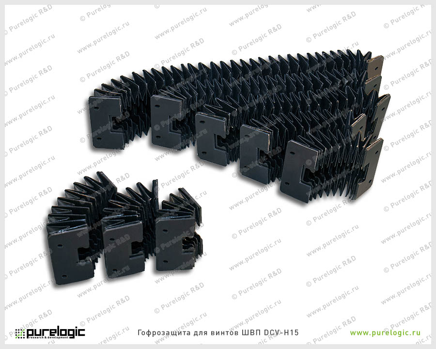

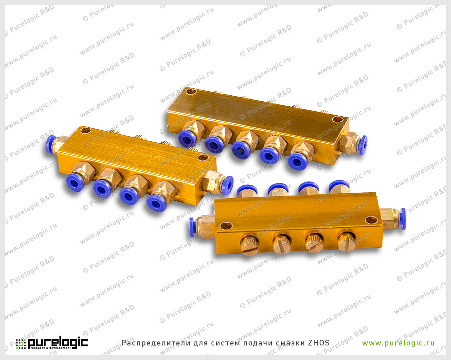

Задался вопросом защиты и смазки направляющих, швп. От производителя в линейные подшипники и подшипник швп вкручены тавотницы цанговово типа. При том сама тавотница закручивается внутренним шестигранником. Попавшая стружка налипает внутри цанги и загрязняет все что можно. Решил подавать смазку централизовано через распределители смазки. На пуреложике наткнулся на разветвители ZHOS-1x7, насколько реально через них подать литол ep2?
Подскажите, кто использовал гофорозащиту с того же пуреложика DCV-H15, реальная тема или фигня?
Спасибо!

скорей всего смазка пойдет только туда где легче и полноценной смазки не будет. гофрозащита должна быть изначально предусмотрена при конструировании станка поскольку защита это такая штука которая по месту обычно не вписывается никак.

frezeryga писал(а):скорей всего смазка пойдет только туда где легче и полноценной смазки не будет. гофрозащита должна быть изначально предусмотрена при конструировании станка поскольку защита это такая штука которая по месту обычно не вписывается никак.
Сам распределитель имеет регулировочные винты. Станок от profcnc, сэкономлено на всем что возможно. Гофрозащиты нет, и сама компоновка станка не предусматривает установку. Я про вот такую говорил:

прикинте сколько хода осей у вас сожрут установленные по месту гофры и сразу расстроитесь. а еще есть ось Z куда вы впринцепе ничего не пристроите толкового.

frezeryga писал(а):прикинте сколько хода осей у вас сожрут установленные по месту гофры и сразу расстроитесь. а еще есть ось Z куда вы впринцепе ничего не пристроите толкового.
конструкция позволяет вынести "сжатый" кусок за пределы рабочего поля, но по z - да, все печально.
Re: Вопрос по защите и смазке направляющих и швп
на винтах это не прокатит. такие одиночные гофры не особо помешают лететь дербму под них но сильно помешают вывалится дерьму обратно.

Распределитель этот не будет работать нормально.. там нет обратных клапанов, каждый раз всё будет стекать через нижнюю точку (швп портала), и всю систему придется прокачивать. Клапана эти замучаетесь настраивать, не факт что вообще до верха дойдёт. Это для систем где подача масла идёт непрерывно. Для ваших нужны импульсные питатели. Иначе в масле будет всё.

hmnijp писал(а):Распределитель этот не будет работать нормально.. там нет обратных клапанов, каждый раз всё будет стекать через нижнюю точку (швп портала), и всю систему придется прокачивать. Клапана эти замучаетесь настраивать, не факт что вообще до верха дойдёт. Это для систем где подача масла идёт непрерывно. Для ваших нужны импульсные питатели. Иначе в масле будет всё.
смазка литолом еп2
