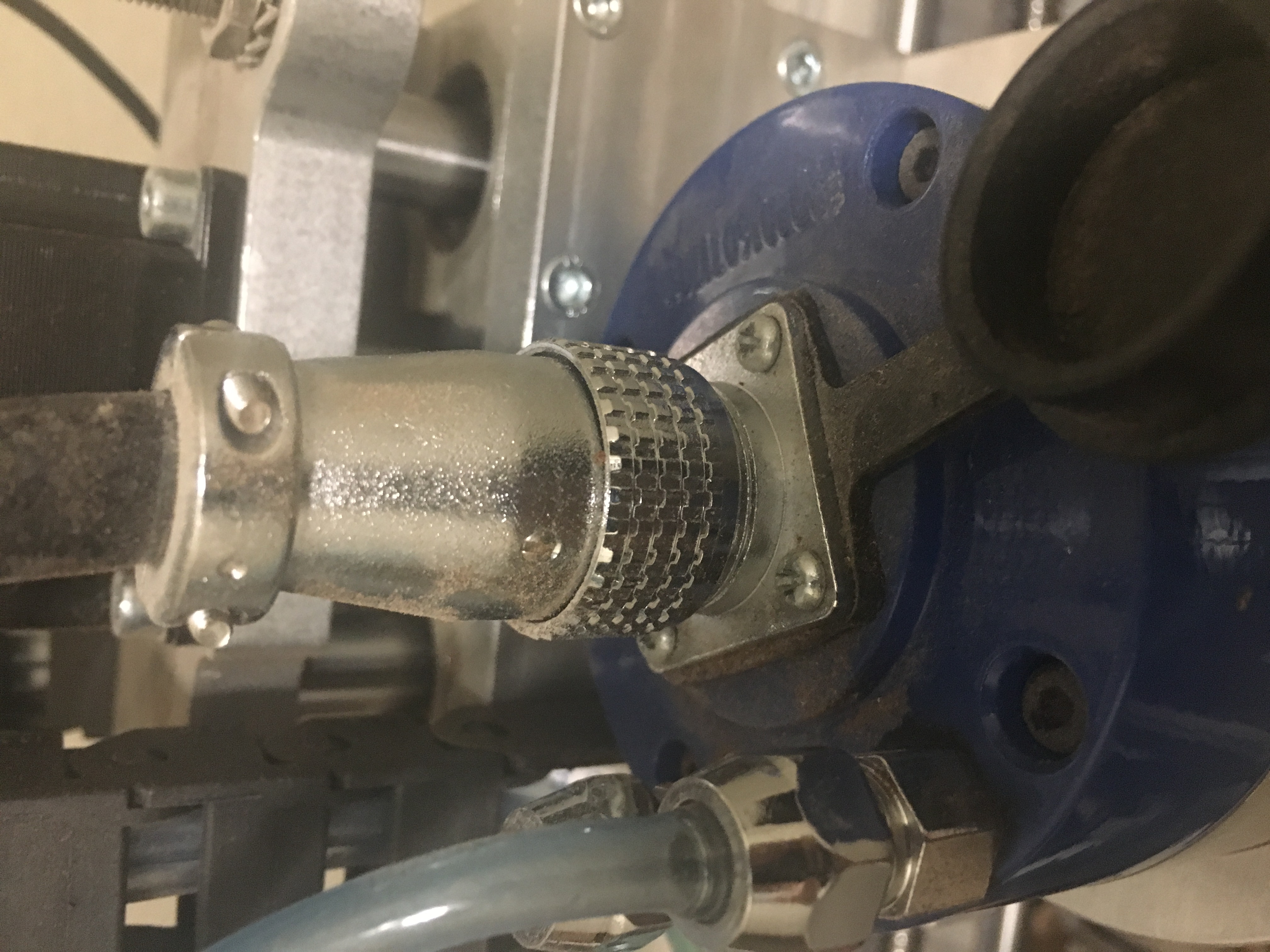

Приветствую
Через вопрос по товару на сайте не очень продуктивно общаться, спрошу тут.
Мне нужен разъем для подключения провода к шпинделю. Та часть, к которой паяется провод.
Шпиндель - китай, водяной, 1.5КВт... ну... как 100500 подобных шпинделей - типа такого https://darxton.ru/catalog_item/shpinde ... lazhdenie/
Разъем визуально похож на несколько вариантов, которые у вас представлены.
Может подскажете, где именно посмотреть, как померять, чтобы определить, какой именно мне подойдет?
finfanfun
Сообщения: 15
Зарегистрирован: 28 авг 2015, 12:18
Репутация: -50
Re: darxton.ru
Сообщение finfanfun »
Andrey@KZN писал(а):Может подскажете, где именно посмотреть, как померять, чтобы определить, какой именно мне подойдет?
Andrey@KZN
Вы шпиндель сфоткайте со стороны разъема. И еще одно фото диаметр разъема штангеном померяйте. Типа так https://ae01.alicdn.com/kf/HTB1j0AdUQvo ... Y3pXay.jpg
Andrey@KZN
Сообщения: 442
Зарегистрирован: 22 авг 2016, 12:21
Репутация: 44
Re: darxton.ru
Сообщение Andrey@KZN »
Внешний диаметр резьбы у разьема на шпинделе 21.9
IMG_6682.JPG (4486 просмотров) <a class='original' href='./download/file.php?id=166415&mode=view' target=_blank>Загрузить оригинал (2.03 МБ)</a>
IMG_6683.JPG (4486 просмотров) <a class='original' href='./download/file.php?id=166416&mode=view' target=_blank>Загрузить оригинал (2.2 МБ)</a>
IMG_6684.JPG (4486 просмотров) <a class='original' href='./download/file.php?id=166417&mode=view' target=_blank>Загрузить оригинал (1.7 МБ)</a>
Andrey@KZN
Сообщения: 442
Репутация: 44
Re: darxton.ru
Визуально похож на H17, но на чертеже к этому разьему указан диаметр 25. Непонятно, диаметр чего именно.
У меня в разьеме только гайка такого диаметра за счет граненой внешней поверхности.
finfanfun
Сообщения: 15
Репутация: -50
Re: darxton.ru
Andrey@KZN писал(а):охож на H17, но на чертеже к этому разьему указан диаметр 25.
25 это по крепежным отверстиям. по крайней мере у вас на чертеже. А сам диаметр разъема на шпинделе 22.
99% - H17
