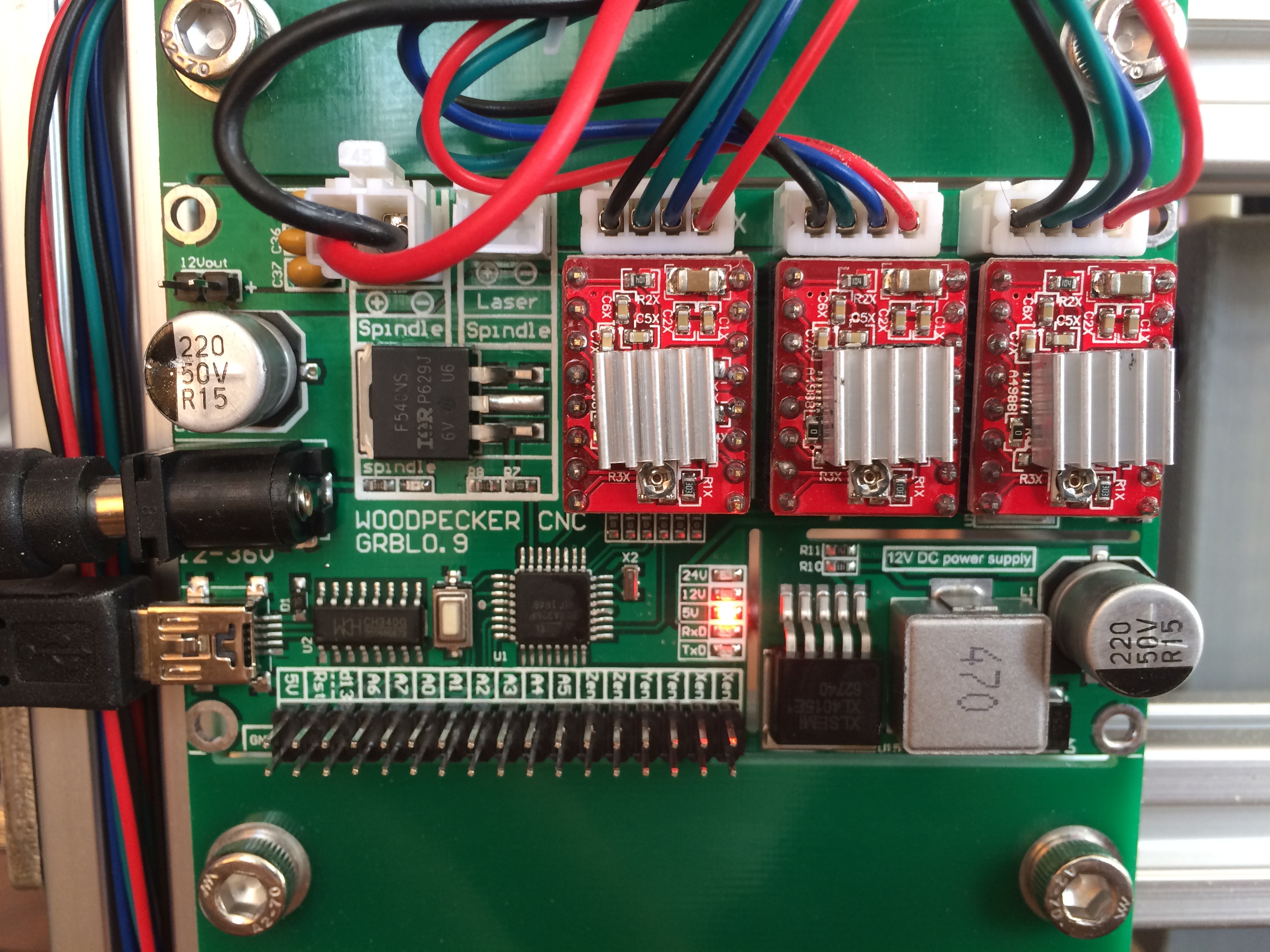

Здравия!
Начинающий пользователь. Прошу помочь с подключением концевиков и лазера к плате WOODPECKER CNC GRBL 0.9. Описание какие контакты и для чего отсутствует, китайцы не прислали, в сети не нашёл. Тыкать наобум - спалить устройство.

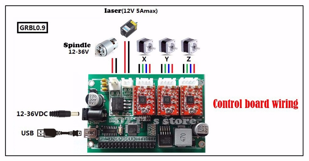

vvgr писал(а):Прошу помочь с подключением концевиков и лазера к плате WOODPECKER CNC GRBL 0.9
подключение лазера. (7020 просмотров) <a class='original' href='./download/file.php?id=107833&mode=view' target=_blank>Загрузить оригинал (140.74 КБ)</a>
подключение лазера.

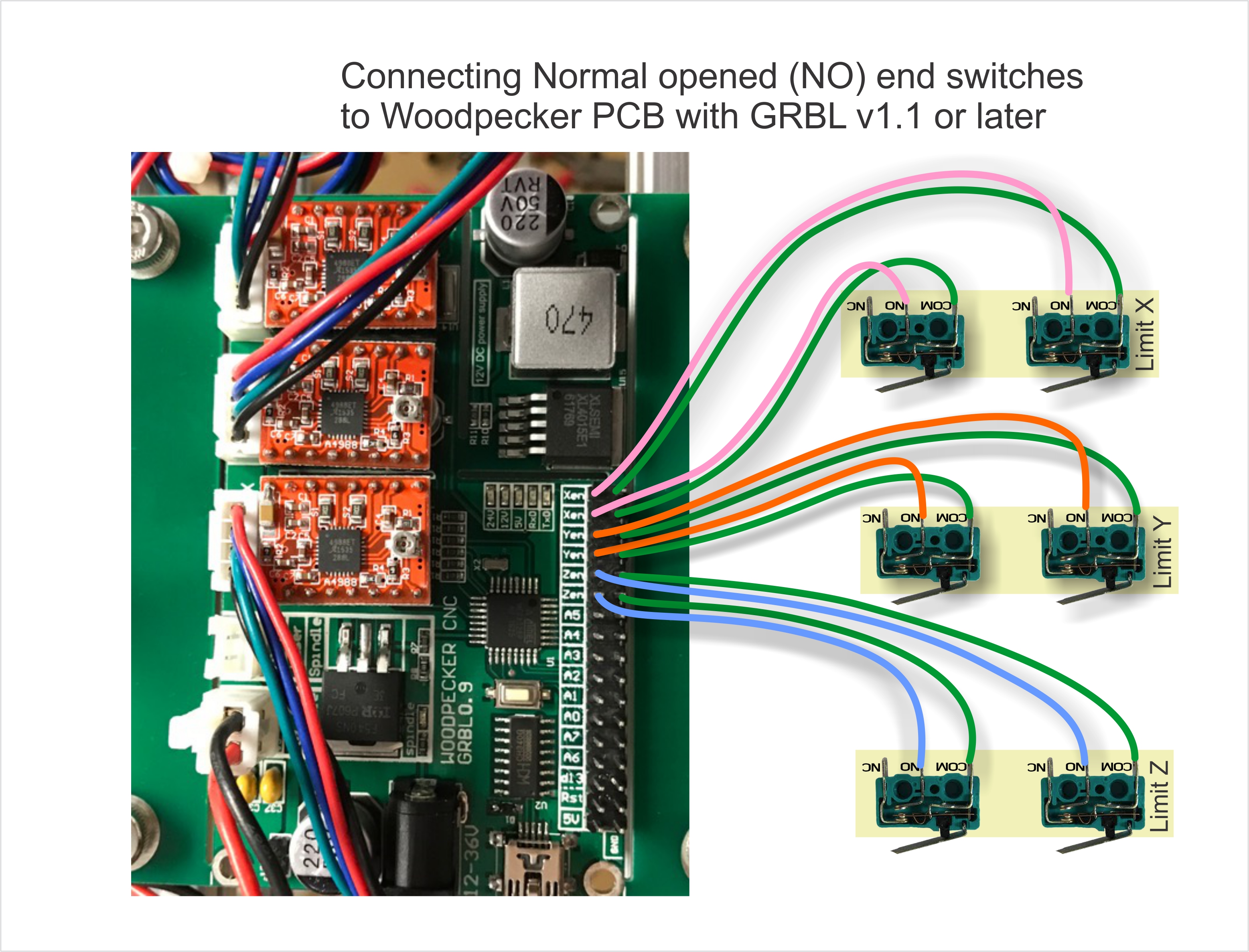

подключение концевиков (7020 просмотров) <a class='original' href='./download/file.php?id=107834&mode=view' target=_blank>Загрузить оригинал (2.17 МБ)</a>

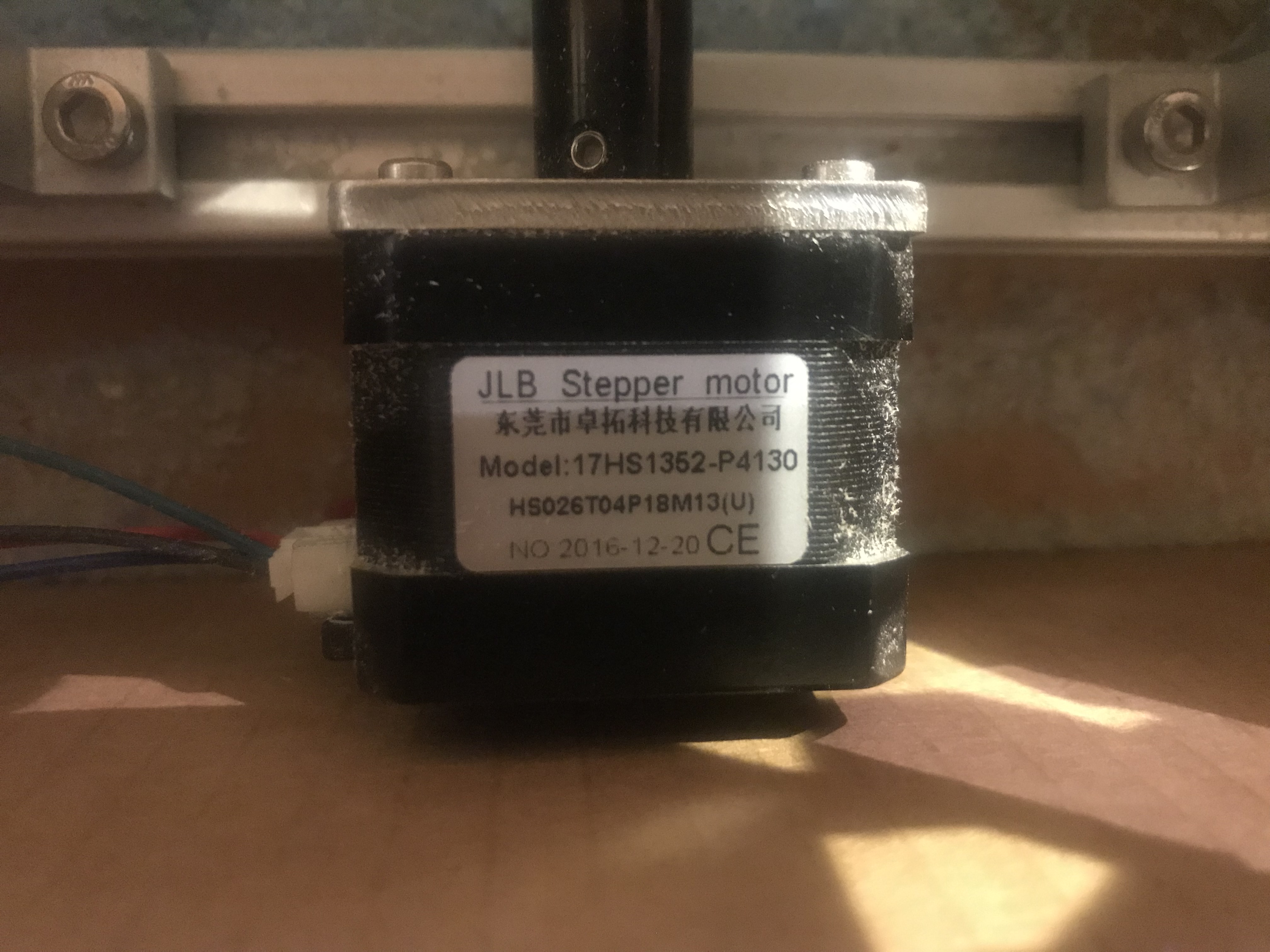

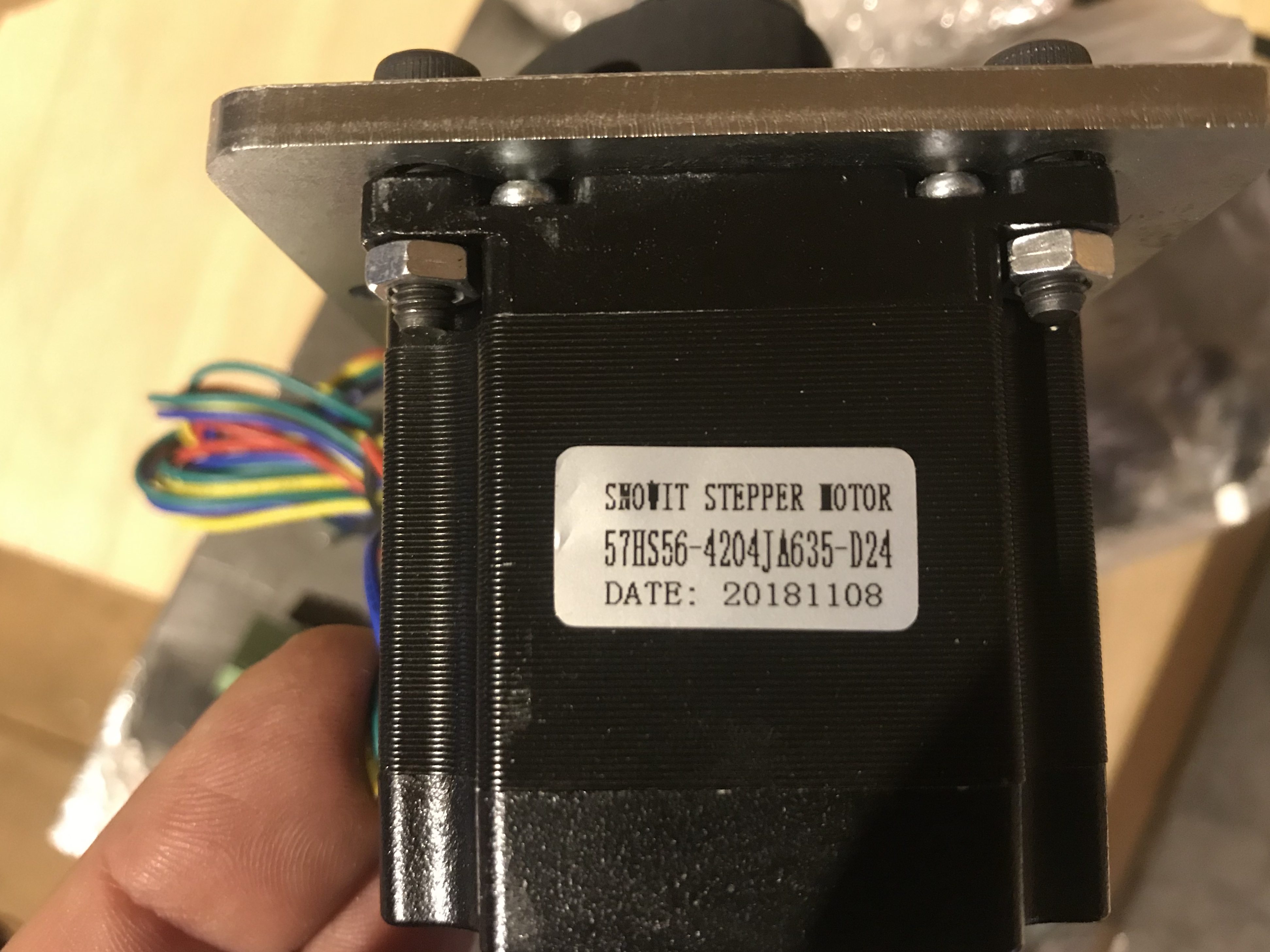

Здравия!
Прошу помощи!
Есть ЧПУ 1610 GRBL, рабочая зона 16x10x4.5 см, 3 Оси Pcb Фрезерный Станок, cnc router, v2.4
у него двигатели - прикрепленное фото 17HS1352-P4130
Приобрел ось с патроном, задняя бабка и двигатель у устройства 57hs56-4204ja635
Если его подключить как есть вместо штатного полагаю сгорит управление.
Вопрос чайника, как его грамотно подключить к плате управления моего станка, через какое доп устройство?
Благодарю!

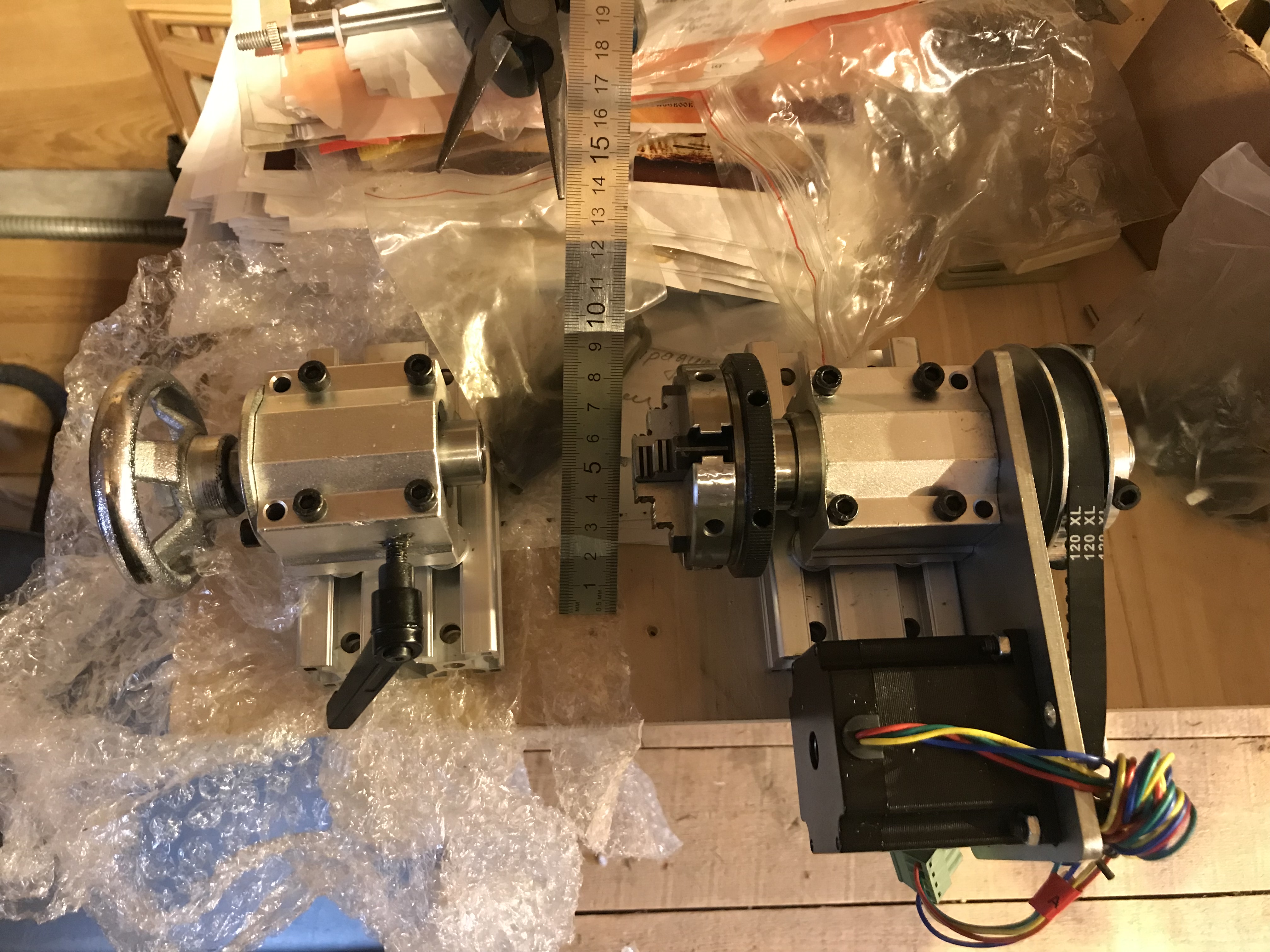

что за ось с патроном??? как-то нормально можно фото сделать? или ты просто поворотную ось купил? если хочешь ей управлять на своем станочке, надо сначала прикинуть все габариты + помни, жесткостью он не страдает))), покрутить ей думаю можно, если подключить вместо одной из осей, но я бы не советовал - драйвера слабоваты для нема 23, а тот ток что выставлен для нема 17, будет обеспечивать слабый крутящий момент. если интересует 4х осевая обработка, советую менять станок. если побаловаться можно одну из осей заменить на поворотку (обычно Х или У), но придется заморочиться с расчетами и соответственно с настройкой шагов ( на форуме где-то был пример ). как-то так

vvgr писал(а):Если его подключить как есть вместо штатного полагаю сгорит управление.
Мне кажется, что ничего не сгорит, просто будет не на полную мощность работать новый ШД с повороткой.
Если интересно, то можете на счет поворотки заглянуть в мою тему (ссылка под сообщением в подписи). Всё в первом посту. (он дополняется со временем)
Я использую 3д принтеровскую электронику, прошивку и софт. Но принцип общий.

IMG_4594.JPG (4800 просмотров) <a class='original' href='./download/file.php?id=165177&mode=view' target=_blank>Загрузить оригинал (2.54 МБ)</a>
drey82 писал(а):что за ось с патроном??? как-то нормально можно фото сделать? или ты просто поворотную ось купил? если хочешь ей управлять на своем станочке, надо сначала прикинуть все габариты + помни, жесткостью он не страдает))), покрутить ей думаю можно, если подключить вместо одной из осей, но я бы не советовал - драйвера слабоваты для нема 23, а тот ток что выставлен для нема 17, будет обеспечивать слабый крутящий момент. если интересует 4х осевая обработка, советую менять станок. если побаловаться можно одну из осей заменить на поворотку (обычно Х или У), но придется заморочиться с расчетами и соответственно с настройкой шагов ( на форуме где-то был пример ). как-то так
Хочу подключить к одной из осей и страшно спалить, да и нет распиновки двигателя и контактов на плате. По габаритам не страшно можно скулибинить

мультиметром прозвони двигатели, найди пару проводов звонящиеся между собой. подключи их взамен двигателя с оси на такие же контакты, где и там звонятся провода.
