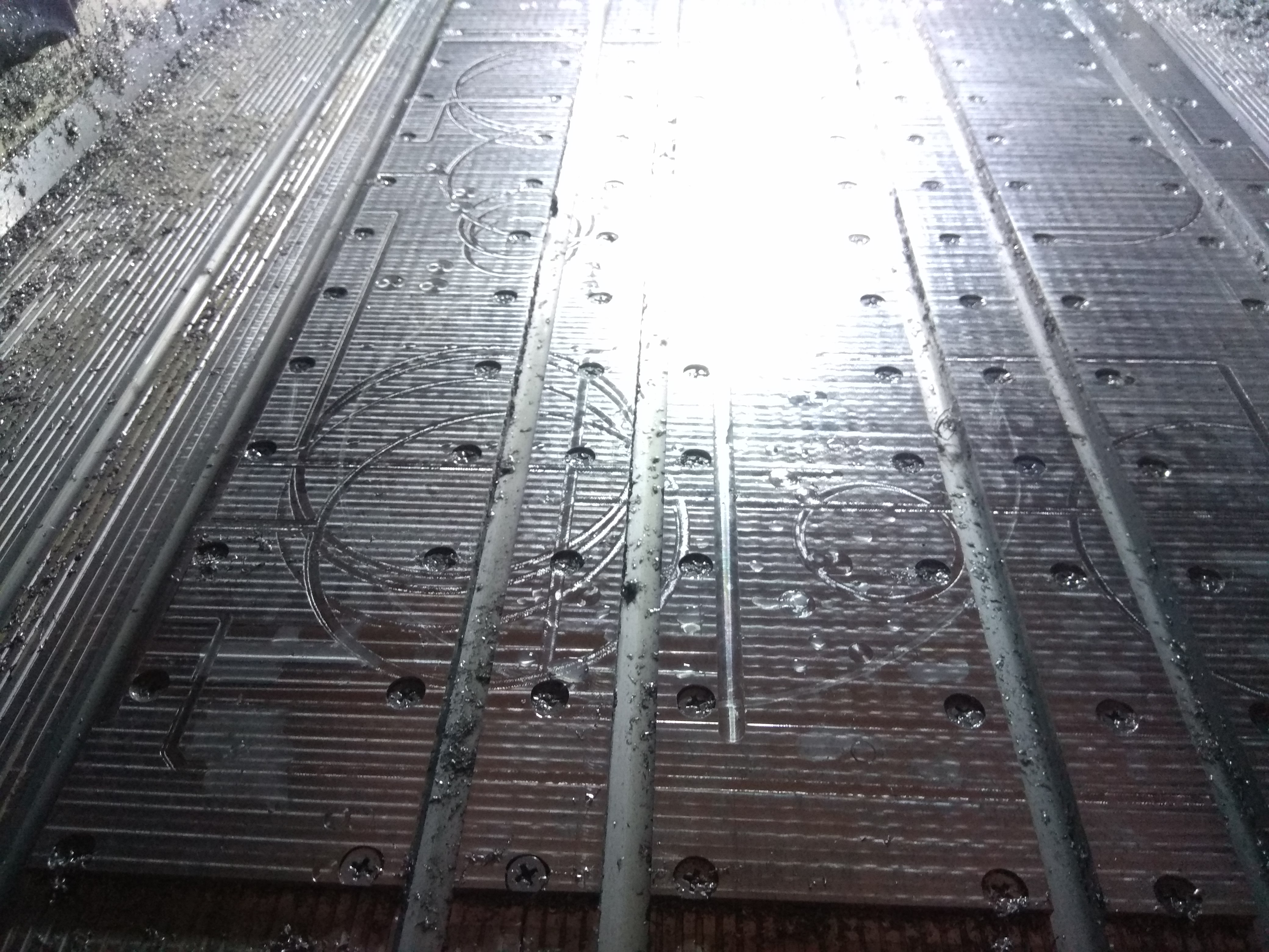

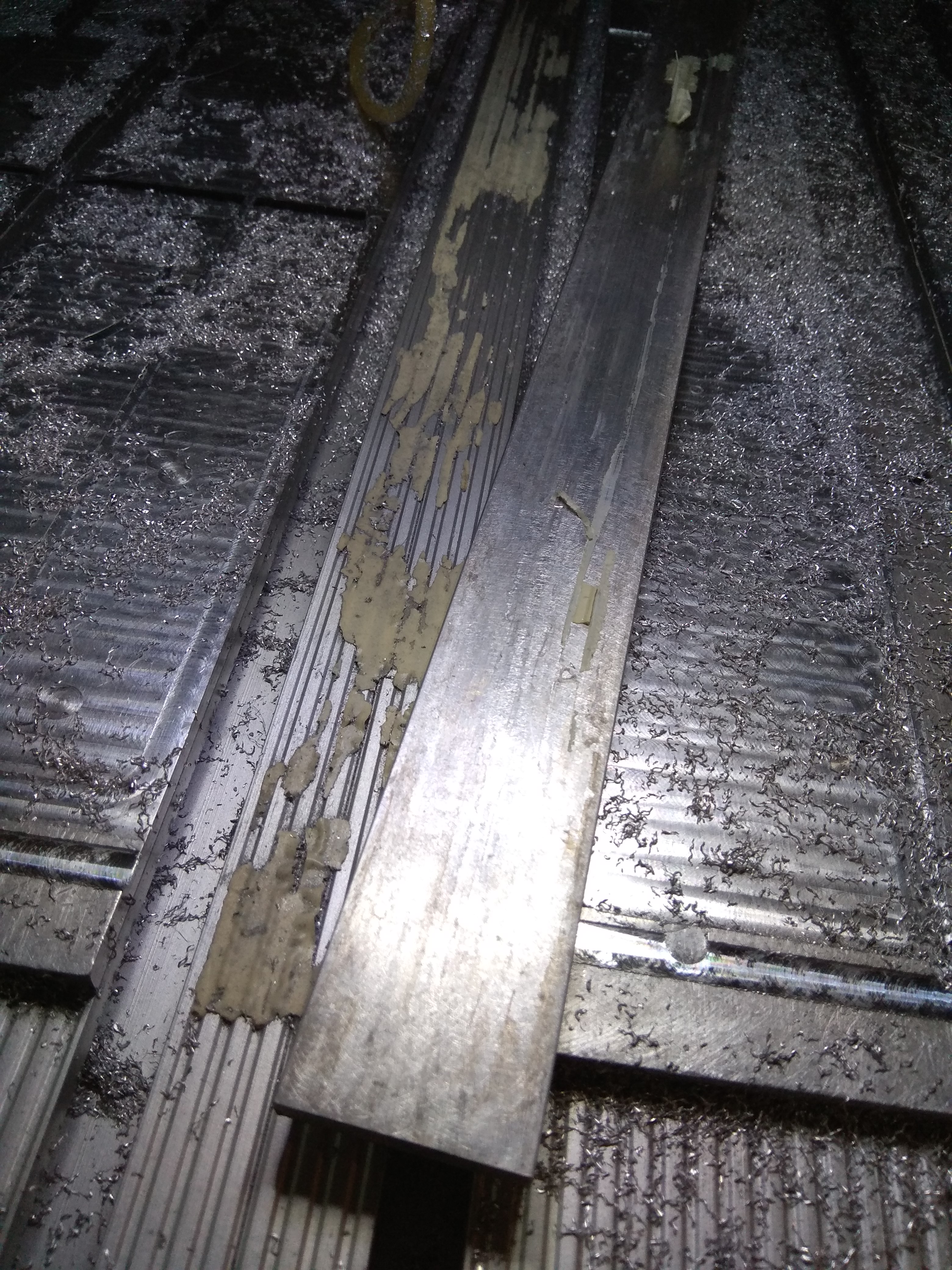

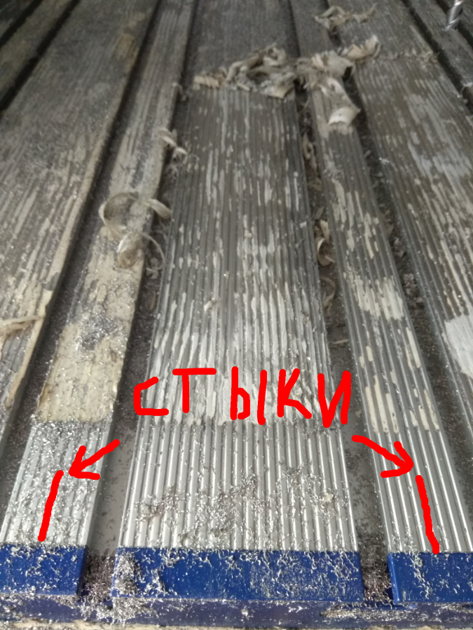

Всех приветствую! После определенного времени эксплуатации станка начали отклеиваться алюминиевые полосы жертвенного стола, похоже что отклеиваться они стали из за постепенного попадания СОЖ.
На какой клей были приклеены полосы производителем не знаю но на вид похоже на жидкие гвозди, что теперь делать так же искать клей и приклеить полосы обратно или брать дюральку потолще 8-10мм пилить на полосы и прикручивать к столу ? Какой клей лучше всего склеивает между собой алюминий и не боится СОЖ может у кого уже есть опыт в этом буду примного благодарен.

прикручивать их надо, а не клеить

seregacnc, отлично клеят эпоксидные смолы, только надо, чтобы в списке материалов алюминий был. Тут кто-то писал, что успешно пользовался смолой ВК-9. А вообще, правильно советуют, что лучше прикрутить, так как можно потом открутить :hehehe: .

яб оторвал все что приклеено фрезернул бы плоскость и прикрутил нормальный жертвенный стол.

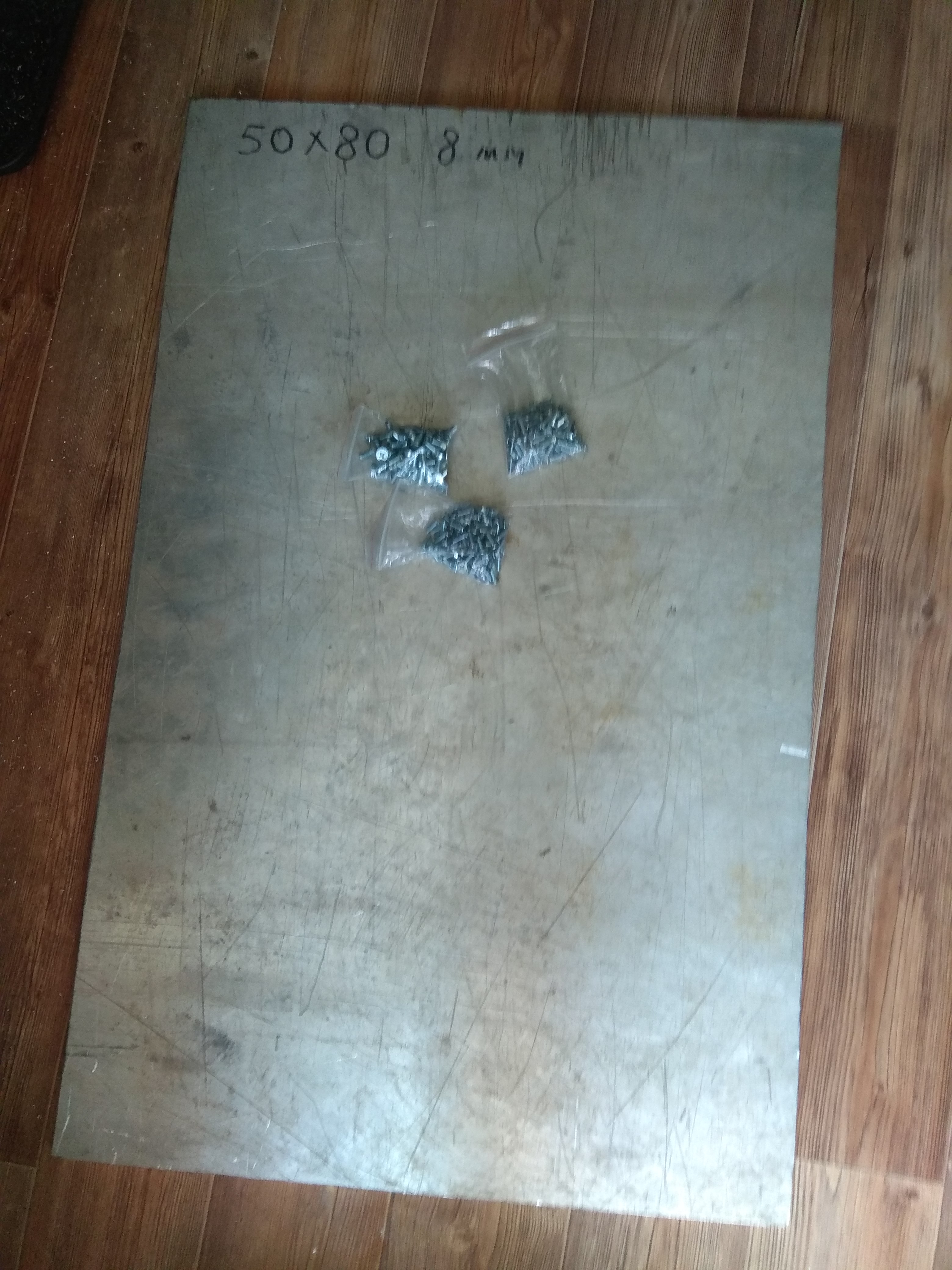

Спасибо ребят за помощь! Я так и сделал купил лист 8мм алюминия и винты с потайной головой, буду зачищать стол от клея и прикручивать с шагом 50мм. Единственное что смущает придется делать резьбу в местах стыков профиля стола, надеюсь будет держаться винт там. Еще такой вопрос а какой вообще лучше стол, такой как сейчас с Т-пазом или сплошной плитой толщиной эдак 16мм и в ней с определенным шагом просверленных отверстий с резьбой, Т-паз сам по себе при затягивании заготовки может не много но прогибаться что уменьшает точность, а в плите с резьбовыми отверстиями вроде такого не должно быть?

Приветствую вас. Данный клей устойчив к большинству производителей СОЖ, но встречаются и такие , которые вступают в реакцию с СОЖ. И этот клей использовался у нас в производстве более года назад. За это время проведено много тестов в этом плане и технологический процесс установки жертвенного слоя изменён.

Профиль кривой, реально кривой. По крайней мере у меня тот что на столе. Теоретически можно пильнуть сам профиль но не везде залет фреза + уменьшиться над пазами мясо. Этот слой сверху пильнул и он ровный.
Я себе тоже такой слой планирую приделать, но пока не решил как крепить, там узкие полоски крепить по стыку мне не нравиться идея. На клей может и ничего все равно этот слой приживаться будет.

molchec, Я свой стол доделал прикрутив полосы толщиной 5мм к профилю стола, при сверлении между стыками ничего не случилось все на месте. Приклеивать я вам не советую так как если будете пользоваться СОЖем то все отклеиться.
