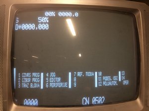

Кто поможет востановить станок Югославский AG 250CNC. (после потери питания на упр.плате)

Конкретнее, в чем проблема?

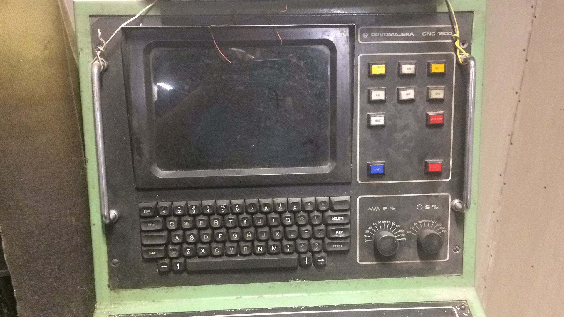

Станок AG 250CNC стойка prvomajska CNC 1600, еще родная. На плате сели аккумуляторы до нуля в результате ОЗУ стерлось, нет базовых данных управления машиной. ОШИБКА CN0502. Вариант помощи копия дампа из такой же стойки.

пробовали восстановить точно такую-же стойку по точно такой-же причине - нашли только одних, кто мог, но они запросили больше стоимости станка и были посланы. Станок стал на LinuxCNC+Mesa: http://www.cnc-club.ru/forum/viewtopic.php?f=146&t=3369

UAVpilot писал(а): Станок стал на LinuxCNC+Mesa
Это самый лучший вариант. Кроме Linux есть и другие варианты
