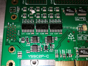

первый блин :)
не вовремя перестал крутиться шаговик на правой головке. пока не понял - софт или железо
повыпрыгивали резисторы из одной ленты
не дотестировал зрение - некоторые детальки не распознались

и второй блин. уже лучше, разложил до конца. но
- не прилип и перевернулся один резистор 1210
- 3 кондера все таки не распознались
- надо че-то делать с шаговиками/зрением. угловая точность отвратительная. сейчас DRV8825 с перемычками для какого-то-там-дикей. попробую другие драйверы. можно определять по камере угол, поворачивать, снова проверять, поворачивать и т.д. так сейчас центрируется TQFP144. но это слишком долго. видео с камеры с жуткой задержкой. надо попробовать переключить камеру с MJPG на YUV - вдруг уменьшится... вообще, очень хочется че-нить не USB. свою камеру чтоль спаять...
- ускорения сильно зажал - полка все равно трясется. надо сварить пару монструозных кронштейнов и [удалено] ее уже намертво к стене...
1.jpg (7497 просмотров) <a class='original' href='./download/file.php?id=165107&mode=view' target=_blank>Загрузить оригинал (794.69 КБ)</a>
2.jpg (7497 просмотров) <a class='original' href='./download/file.php?id=165108&mode=view' target=_blank>Загрузить оригинал (813.16 КБ)</a>
3.jpg (7497 просмотров) <a class='original' href='./download/file.php?id=165109&mode=view' target=_blank>Загрузить оригинал (964.03 КБ)</a>
4.jpg (7497 просмотров) <a class='original' href='./download/file.php?id=165110&mode=view' target=_blank>Загрузить оригинал (923 КБ)</a>
