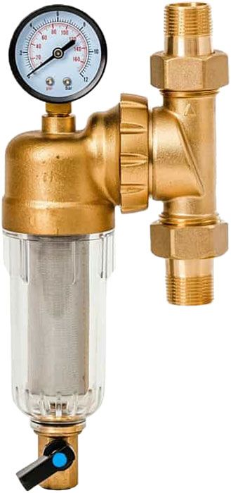

frezeryga писал(а):или может кто посоветует норм вариант фильтра?
Водяной, с прозрачной колбой. Плюсы - видно, сменный картридж, большой объем.
hmnijp
Сообщения: 1754
Репутация: 542
Откуда: Ульяновск
Re: вакуумный стол
Сообщение hmnijp »
Enot_1 писал(а):Водяной, с прозрачной колбой. Плюсы - видно, сменный картридж, большой объем.
вот я про тот же, но в железе. был опыт когда пластиковый хлопнул
Enot_1
Сообщения: 1359
Репутация: 242
Настоящее имя: Arkadiy
Откуда: Краснодар
Re: вакуумный стол
Сообщение Enot_1 »
Да, и силикогеля можно много напихать. Масло целее будет, тем более если будет сож.
Сообщения: 13713
Re: вакуумный стол
я так понимаю можно такой поставить? вместо манометра вакууметр а краником сливать попавшую сож туда.

hmnijp писал(а):был опыт когда пластиковый хлопнул
Они рассчитаны на более высокое давление, чем то, но что способны самые мощные или "глубокие" вакуумники. Менее атмосферы всё равно не получить - а это мало. Механически разбить или повредить - возможно, лопнул просто так.... Не-а.
hmnijp
Сообщения: 1754
Репутация: 542
Откуда: Ульяновск
Re: вакуумный стол
Сообщение hmnijp »
да написано на нём 10 атмосфер вроде, но в покрасочной лопнул на 3х. Хотя в принципе да, для вакуума хватит
