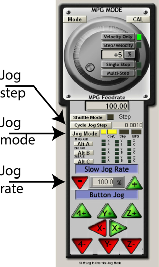

Хотел два вопроса по работе с кромкоискателем задать
1. Можно ли в MAch3 сделать перемещение с клавиатуры на 0,01 мм за нажатие? То есть когда я подвожу кромкоискатель, мне надо с максимальной точностью его подвести, но если я просто один раз нажму на стрелку, то перемещение лишком большое.

1. Можно. Жмете кнопку "Jog mode" загорается средний желтый индикатор. вводите нужное значение, подтверждаете. При однократном нажатии стрелки клавиатуры движение будет происходить на указанную величину. Обратно переключиться в режим произвольных перемещений- этой же кнопкой.
shapeimage_6.png (4248 просмотров) <a class='original' href='./download/file.php?id=164034&mode=view' target=_blank>Загрузить оригинал (160.1 КБ)</a>
2. Подводите, нулитесь. После отводите на свободный участок, так чтобы не въехать в заготовку - с помощью способа из п.1 переезжаете в нужную сторону на 2 мм (из вашего примера) снова нулитесь.

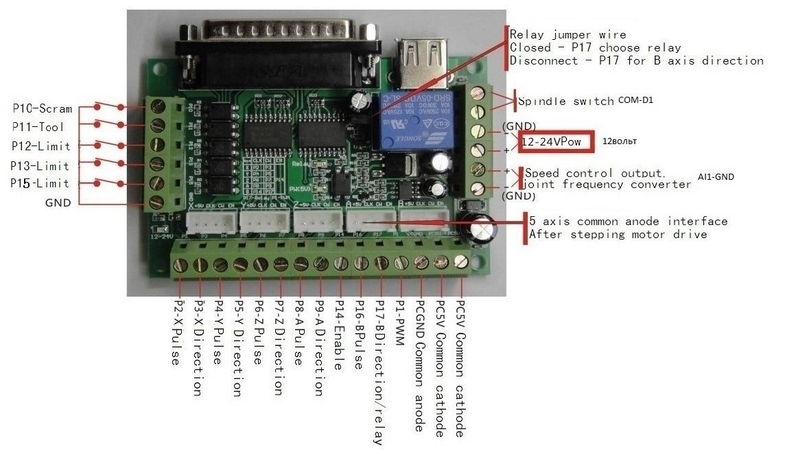

Доброе время суток, очередной вопросик назрел.
Повесил вчера на ось У второй индуктивный датчик. Оба датчика заведены параллельно на один порт платы опторазвяки.
Mach3 видит их и может хоумиться на любом.
Ноооооо, как всегда но.
Когда он хомится, все ок. Но вот когда я доезжаю до второго датчика, станок не реагирует. На датчике зажигается лампочка, но Mach3 не останавливает станок, то есть я запросто могу снести датчик, при том, что сигнал с него пришел. Станок останавливается только по софт лимитам относительно хоума. Как сделать чтобы второй датчик так же как и софт лимит вызывал остановку станка?

Provodnik
Сообщения: 197
Зарегистрирован: 11 мар 2018, 17:40
Репутация: 13
Re: настройка mach3
Сообщение Provodnik »
Расскажете потом как это сделано?
Датчики точно параллельно?
Их в плате можно на разные порты повесить.
Но при наезде на Y - станок встаёт и не двигается

Provodnik писал(а):Датчики точно параллельно?
На моей плате они могут быть только в параллели (пины 12, 13 ...), вот схема:
1849.JPG (4127 просмотров) <a class='original' href='./download/file.php?id=164082&mode=view' target=_blank>Загрузить оригинал (166.5 КБ)</a>
То есть на Пин 13 приходят сигналы с обоих датчиков Y
Provodnik
Сообщения: 197
Репутация: 13
Re: настройка mach3
Спасибо.
Я про плату USB.
Думал там плохо.
XYZ объединены в лимитах и Home.
А тут по другому
Лимит с Home объединены
daemon78
Сообщения: 1693
Репутация: 103
Re: настройка mach3
Сообщение daemon78 »
Provodnik писал(а):Я про плату USB.
Думал там плохо.
Я в понедельник проверю, но, по моему там такая же ситуация. Разъемы отдельные, но разведены на плате соединенными между собою.
Samodelkin 88
Сообщения: 1056
Репутация: 727
Откуда: Курган
Re: настройка mach3
Сообщение Samodelkin 88 »
Не , не так. X, Y, Z - параллельно на 1 пин, А (подчиненая ось по X или Y) на отдельный пин. Во время настройки датчиков используйте автоопределение пинов, есть там такая фича- надо к датчику в процессе настройки поднести что либо металлическое для срабатывания.
E-stop так же на свой отдельный пин.
