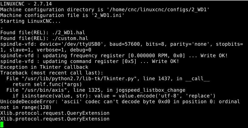

При выполнении команды MDI: M3 S3000, включается вентилятор на ПЧ, загорается на нем надпись Fwd, шпиндель при этом не вращается. При выполнении команды M5, загорается надпись stop и через некоторое время выключается вентилятор на ПЧ. Это при на следующих стройках ПЧ:
F0-02 Running command source - 2: Communication
F0-03 Main freguency source A selection - 9: Communication (Modbus).
При установке следующих параметров
F0-02 Running command source - 0: Keypad
F0-03 Main freguency source A selection - 1: Keypad potentiometr
шпиндель вращается и адекватно реагирует на потенциометр.
Буфер обмена-3.jpg (6388 просмотров) <a class='original' href='./download/file.php?id=160802&sid=56b44b4ee39aa92544f7759296af2dbe&mode=view' target=_blank>Загрузить оригинал (54.45 КБ)</a>
В начале загрузки строк Found file (REL) не мало? У кого-то на форуме видел куда больше найденных файлов.
Файл spindle-vfd.с и регистры ПЧ выкладывал нескольким постами ранее.

evgenymcp писал(а):Завелось правкой custom.hal
Изменил
Код: Выделить всё • Развернуть
net spindle-speed-cmd spindle-vfd.command-speed
на
net spindle-cmd-rpm spindle-vfd.command-speed
Спасибо evgenymcp у меня тоже завелось!!!
