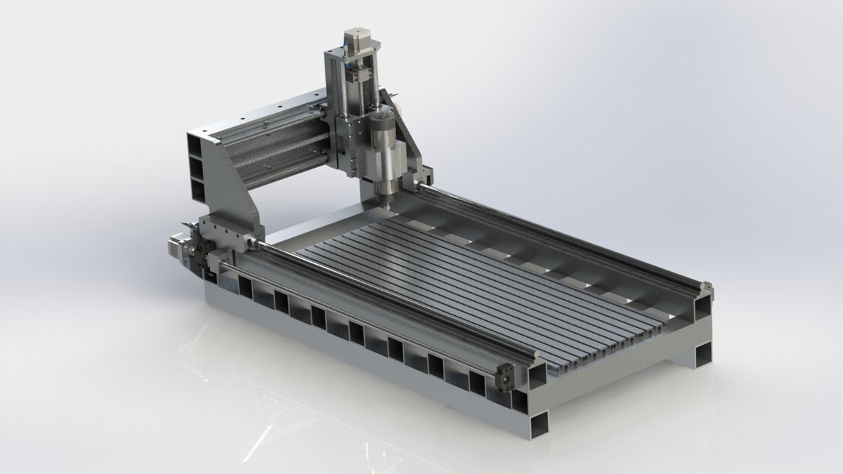

Untitled (1).JPG (2833 просмотра) <a class='original' href='./download/file.php?id=164499&mode=view' target=_blank>Загрузить оригинал (63.39 КБ)</a>
daemon78
Сообщения: 1693
Репутация: 103
Re: Кусака 2.0 и вопросы к форумчанам
Сообщение daemon78 »
Samodelkin 88 писал(а):По мне - так вполне годный вариант.
Интересный вариант
Хммм, а зачем у него в качестве опор станины 2 квадратных профиля? Почему он стразу на поперечном профиле не стоит?
Samodelkin 88
Сообщения: 1056
Репутация: 727
Откуда: Курган
Сообщение Samodelkin 88 »
Для жесткости: поперечины заделаны между двух пробольных балок с каждой стороны.

daemon78
Сообщения: 1693
Репутация: 103
Samodelkin 88 писал(а):Для жесткости: поперечины заделаны между двух пробольных балок с каждой стороны.
Со всех сторон рассмотрел, вариант шикарных для имеющихся у меня частей, практически ни чего докупать не надо (немного профиля, ШВП, движок)
Но блин, технологически сложное крепление портала. Там Боковины и внизу еще две части, уголок образуют.
Торцовка должна быть просто идеальной. Все детали теоретически я сам могу изготовить, но, возможно не потяну по по точности.
Надо смоделировать этот станок. Модели нет?
Samodelkin 88
Сообщения: 1056
Репутация: 727
Откуда: Курган
daemon78 писал(а): Модели нет?
Есть. Могу за выхи адаптировать для дальнейшего использования.
Мне конструкция портала тоже не нравится- сейчас бы слелал боковины цельными до мест крепления гаек швп, и шире разнес их соответсвенно, а для крепления линейных подшипников - полочки вторец к боковине на том же уровне. В итоге при том же габарите станины рабочее поле по Y увеличилось.
Вместо трубы 60х60 профиль, - и боковины портала удобно к балке сразу станет крепить.
daemon78
Сообщения: 1693
Репутация: 103
Samodelkin 88 писал(а): а для крепления линейных подшипников - полочки вторец к боковине на том же уровне. В итоге при том же габарите станины рабочее поле по Y увеличилось.
Ай-ай-ай, не хорошо мысли читать. я как раз думал разнести боковины, чтобы крепить сразу к ШВП, а между каретками полки сделать. И конечно 60*60, у меня он как раз валяется без дела. Только вот в раздумьях, стоит полимер гранитом заливать, надеясь что поведет слегка, или ну его ф топку.
