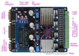

Контролер синий.
Перед НГ стала дергаться ось Х, так как будто обрыв в проводах. Перекидывание движков ничего не дает. Все-равно дергается. Сначала грешил на порт, потому что вскоре накрылась материнка.
Поменял материнку, переставил систему, Мач и на выходе тоже самое.
Где копать, помогите!
Неужели кирдык контролеру?

Контролер Синий китай 4-х осевой.
tb6560_4axis.jpg (1980 просмотров) <a class='original' href='./download/file.php?id=10721&mode=view' target=_blank>Загрузить оригинал (208.83 КБ)</a>

провода нигде не перетерлись и не коротят ?
в кабель каналах довольно часто перетираеца изоляция и сами провда, китайские провода просто никакие.

Перекидывал движки местами, без результатно.
Re: Кирдык контролеру?
Ну если все остальное исключили - меняли провода до компа / до движков, переставили систему, и вообще комп... По скорее всего проблема в контроллере.
А на нем самом повреждений не видно? ножки нигде не отходят?

нада брать схему контролера и по ней прибором смотреть .. что у вас есть -тестер осцил ????

схемы в инете на контролер есть .. ну коль не найдете . то идите даташит на TB6560 . снимайте радиатор и по даташиту по ножкам. . и посмотрите в софте какая скорость стоит на не исправную ось ..попробуйте её уменьшить .
какое включение двигателей поляр или униполяр

тут есть схемка .. хоть и не совсем ваша но прицып 1 канала тотже
http://vri-cnc.ru/modules.php?name=Foru ... ic&p=14484
так если на вскидку то проверте r4 и r 5 нога 11 и 14

TB6560 вельми капризная микруха. По отзывам, может от косого взгляда дух испустить. Так что первые кандидаты на замену.

возможно он у вас вышел из строя как на пример по такой причине= ващали щд принудительно - тоесть за вал руками .тут вам либо самому смотреть тестером причину поломки либо нести какому нибудь радиолюбителю .. ну и вероятьней всего прийдёца менять микруху по не исправной оси .. тоже если умеете паять то не проблема . и всёровно перед заменой нада проверить хотябы диоды ..
