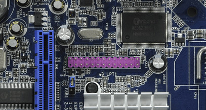

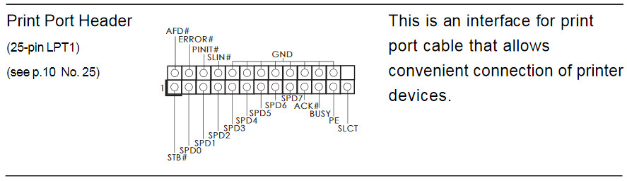

Аналогично, хочу параллельно к рязанской МЕСА подключить один шаговик на LPT для поворотки. Драйвер Leadshine EM705. На драйвере написано STEP +, STEP -, DIR+, DIR-, мне сказали что на входе драйвера уже стоят оптопары и плата опторазвязки не нужна. Это так?
И второй вопрос: не имею на задней панели LPT порта, а он у меня на материнке:
2019-05-27_232039.jpg (5038 просмотров) <a class='original' href='./download/file.php?id=163479&mode=view' target=_blank>Загрузить оригинал (49.52 КБ)</a>
2019-05-27_232053.jpg (5038 просмотров) <a class='original' href='./download/file.php?id=163478&mode=view' target=_blank>Загрузить оригинал (60.71 КБ)</a>
Может кто подскажет шаг между пинами? Хочу поискать разъем прямо на материнку
чтобы не покупать выносную панель.

1) так
2) 2.54мм стандартный шаг. Гнездо на плату pbs 2.54
Сообщения: 21923
Re: Подключить ШД к lpt
Nikomas писал(а):Хочу поискать разъем прямо на материнку
Называется "BLD-26" или "DS1071-2x13". Контакты частенько в комплект не входят и надо покупать отдельно.
Или на плоский кабель: "IDC-26F", он же "DS1016-26".

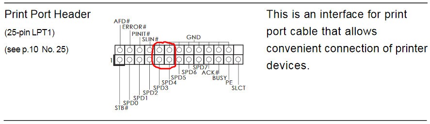

По сути мне ведь нужны только эти 4 пина, верно?

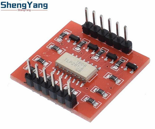

Сергей Саныч писал(а):Есть смысл поставить простейшую китайскую коммутационную плату "за 5 баксов"
Что-то типа такого?

Nikomas писал(а): Что-то типа такого?
Не, я имел в виду "классику" вроде https://ru.aliexpress.com/item/CNC-Brea ... 33edtmsHvB
Если же подключать драйвер непосредственно к порту компьютера, есть смысл подключить к ногам LPT контакты PUL- и DIR- , а PUL+ и DIR+ завести на +5В питания компьютера. Это позволит обеспечить номинальный ток для оптопар драйвера.
