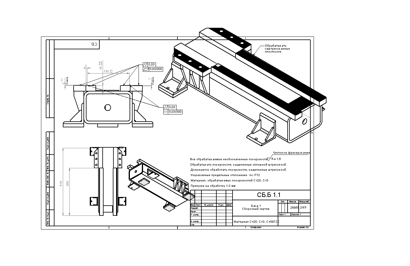

Проект не захлох, просто не было времени. Внёс значительные изменения в проект. Всё в стиле симуляций из двух предыдущих постов. Они показали себя лучше всего при минимальной материалоёмкости. Идея прежняя: хоббийная производительность, максимальная компактность, максимальная жёсткость в этих размерах, возможность обрабатывать цветные металлы фрезой до 8 мм, и сталь фрезой до 4 мм, точность - 4-5 соток на 50 мм и 10 соток на полных ходах.
Шпиндель поменян на 2,2 кВт
Каретки Y,Z - 20-е, а X -оставил 15-е. ( вдоль в стола)
Винты, опоры, шаговики прежние. Кроме того, должны влезть двойные гайки или по две одинарные.
Ходы по совету форумчан увеличены ( почти без потери жёсткости) X - 250 мм, Y - 200 мм, Z - 200 mm
Стол увеличен до 180х400 мм.
Защита по X - полоски из тонкой стали по периметру.
Защита по Y - две гибкие резиновые ленты, закреплённые за концы.
Защита по Z - снизу гофра П-образная( на картинке схематичная), сверху по Z защита не планируется.

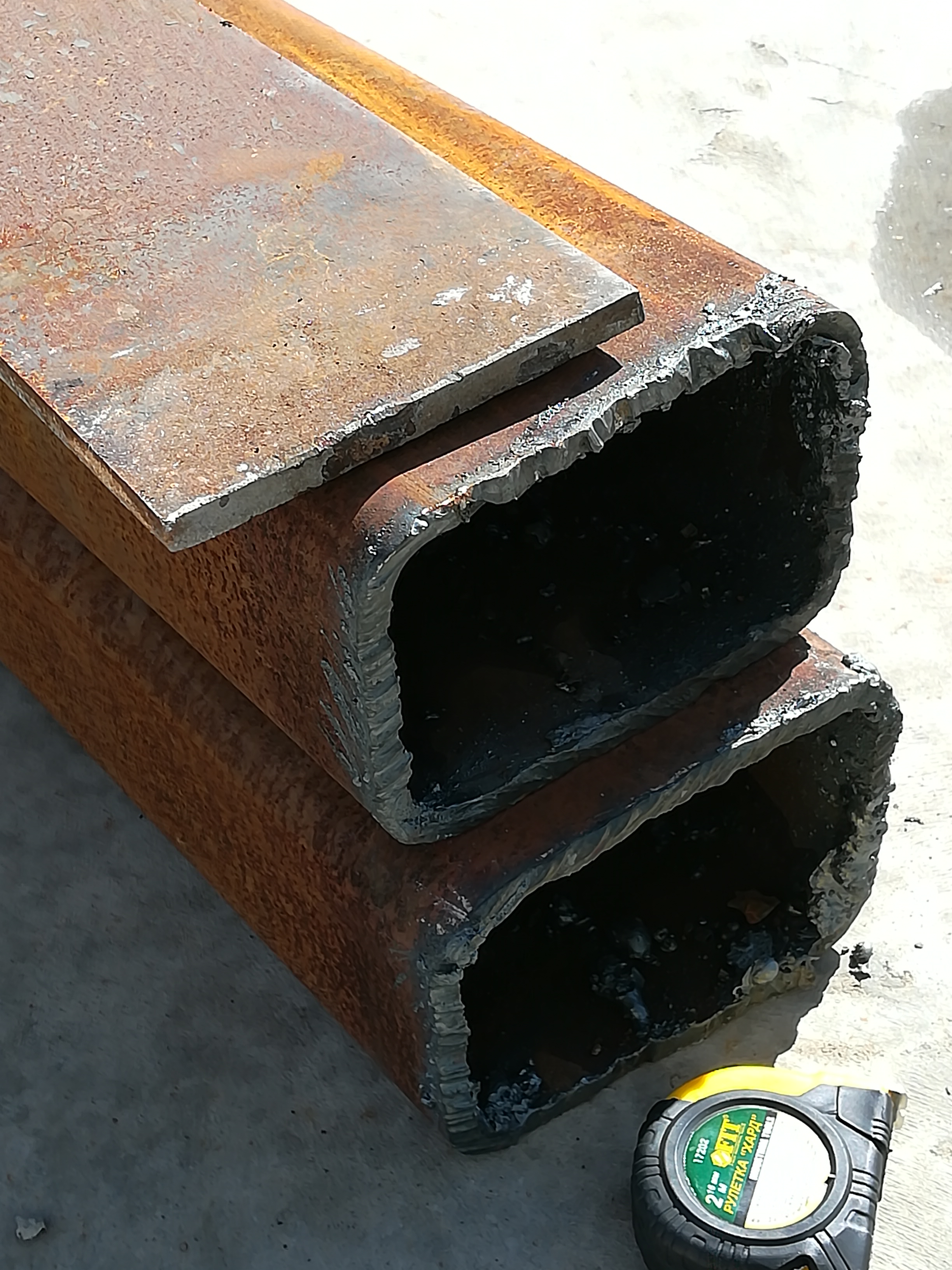

Станина и колонна теперь из одинарной трубы 100х150х8 мм, длина труб приблизительно по 500 мм. Будут звенеть - засыплю песком.
Всё из стали, кроме каретки по Z, хомутов шпинделя и стола, они из дюраля, на картинках с желтоватым оттенком. Стол без пазов, просто будут насверлены глухие резьбовые отверстия M8, где нужно.
Массу солид показывает 103 кг без песка. (причём трубы весят только 26 кг)
Соединения стали - всё сваркой, кроме крепления колонны, там по 3 болта М12. Внутри труб хочу вварить по 2 10 мм пластины для увеличения жёсткости (такие же как заглушки).
В некоторых картинках часть деталей погашена для лучшего обзора. Тему переименую из консольного в вертикальный, это точнее и правильней.
Буду очень благодарен за конструктивную критику.

Выглядит заметно приятнее и лаконичнее чем изначальный вариант. Изменения положительные, но вот по защите есть вопросы. Например на z она больше места будет занимать в сложенном состоянии, чем нарисовано. На сколько понимаю, швп на z вообще можно сделать чтобы не выглядывала из под плиты, если гайку разместить в верхней части, каретки. И всю защиту можно организовать просто пластиной нержавейки прикрученной под кареткой, которая будет рельсы прикрывать. А вот по y - раз уж там и так дыра в колонне и крепления по бокам, то может сделать её ещё пошире, и по классической схеме - чтоб защита между ног проходила. Тогда вообще всё жестью закрыть легко будет.
Аа, ну и каретки z разнести по углам плиты (сдвинуть вверх вниз по 15мм, тк сальники жёсткости не дают). И ещё верхние бы выше поставил, миллиметров на 50, рельсы чуть удлиннив.
На x y убрал бы плавающие опоры за ненадобностью. Швп короткие, болтаться не должны. Можно в качестве плавающей сам двигатель использовать. Т.е. крепить муфту за свободный конец. Развернув швп на 180.

По защите - ну там да, только если на 20мм вперед шпиндель и стол выдвинуть. Хотя честно сказать, возможно и не так важна защита рельс для хобби, особенно вертикальных - как бы с них и так стекать всё будет, а швп получается спрятана уже. возможно дополнительные -скребки сальники кареток решат вопрос. Главное горизонтальные оси закрыть, где лужи скапливаются.
По У и колонне - вы же и так уши привариваете сбоку - в принципе можно целиком на них положиться, просто их вытянуть, и как бы вся труба будет приподнята. такого плана..

hmnijp писал(а):По защите - ну там да, только если на 20мм вперед шпиндель и стол выдвинуть. Хотя честно сказать, возможно и не так важна защита рельс для хобби, особенно вертикальных - как бы с них и так стекать всё будет, а швп получается спрятана уже. возможно дополнительные -скребки сальники кареток решат вопрос. Главное горизонтальные оси закрыть, где лужи скапливаются.
Вложение Аннотация 2019-04-23 011953.jpg больше недоступно
Про то как разнести каретки, имел ввиду вот так - край стальной части каретки совмещен с краем плиты. Кстати рельсы в принципе можно допустить чтобы немного торчали вверх - там всё равно нагрузки нет в самом конце, одни холостые переходы + длинна каретки + сальник который жесткости не даёт, но ему на рельсе надо висеть.
Вложение Аннотация 2019-04-23 005423.jpg больше недоступно
на счет швп - ну они же не совсем висячие - с одной стороны жесткая опора, с другой двигатель держит - это распространенная схема. Хотя на коротких осях видел вообще висячий конец, и ничего, нормально работает. особенно когда больших скоростей нет.
Спасибо за подсказки. Учту ваши идеи и попробую чуть переделать.
Так как каретку в руках ни разу не держал, поэтому не знал, что четверть её длины - это сальники.
Попробую разнести опоры колонны, хотя мне кажется, что подъём и утончение двух ног колоны снизит жёсткость, а а именно у основания это критично.
Сверху у меня рельсы и так торчат на 40 мм ( вместе с подкладочными квадратами. См картинку.
На Z у меня именно полностью висячий вал. А на X и Y длина винтов по 400 мм, здесь я не знал, что можно обойтись без поддерживающей опоры.
Сборка ЧПУ2 -21.JPG (4847 просмотров) <a class='original' href='./download/file.php?id=161678&mode=view' target=_blank>Загрузить оригинал (189.33 КБ)</a>

Да, собираюсь все важные поверхности обрабатывать на фрезере. Пока выходов на фрезер нет. Буду позже искать. Если понадобиться, то и шабером. Хочу сделать точный станок (ну на сколько смогу)
Рад слышать что 4 мм труба не звенит. У меня планируется стенка 8 мм. Все усиления - листы 10 мм, пятаки колонны - 20 мм. Подставки по рельсы - квадрат 25х25 мм.
Сталь имеет максимальный модуль упругости из доступных материалов. Поэтому видимо вы и довольны жёсткостью.

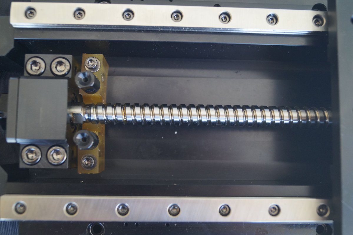

Еще не забыть базовые пятаки с обратной стороны колоны и основания поприваривать. По три пластины. Фрезеруются первыми, потом как база используются. Тут надо заранее понимать, на чем и как плоскости будете делать. И мотор по Y под колонной прикольно конечно, но очень гиморно, как по мне.
Кстати, сохранил фотки готовой оси, там прикольно сделана защита винтов. Гайка там в корпусе-мостике сидит, и защита над ней размещена.
DSC06024.JPG (4839 просмотров) <a class='original' href='./download/file.php?id=161680&mode=view' target=_blank>Загрузить оригинал (149.77 КБ)</a>
DSC06018.JPG (4839 просмотров) <a class='original' href='./download/file.php?id=161681&mode=view' target=_blank>Загрузить оригинал (149.35 КБ)</a>
DSC06027.JPG (4839 просмотров) <a class='original' href='./download/file.php?id=161682&mode=view' target=_blank>Загрузить оригинал (135.92 КБ)</a>

ferum писал(а):Еще не забыть базовые пятаки с обратной стороны колоны и основания поприваривать. По три пластины. Фрезеруются первыми, потом как база используются. Тут надо заранее понимать, на чем и как плоскости будете делать. И мотор по Y под колонной прикольно конечно, но очень гиморно, как по мне.
Кажется это плохой пример защиты. Этот желоб быстро доверху наполнится стружкой, и так как выходить ей некуда - ось встанет.
Так выглядит обработка одной мелкой детальки весь т-слот засыпан

На счет пятаков под базу 5мм, маловато. А труба уже есть? Этот прокат очень кривой. Может разница по сторонам быть больше 5мм. Думаю надо приваривать куски той же плиты, из которой пластина переходная между основанием и колонной.

ferum писал(а):А труба уже есть? Этот прокат очень кривой. Может разница по сторонам быть больше 5мм.
Есть, купил на металоломе 2 обрезочка, стенка 8 мм, не пользованная, ржавчина не сильная, поверхностная. К сожалению, пришлось всю забирать, немного лишней досталось. Прямолинейность примерно 1-2 мм на метре. Кручение не мерял. Небольшой лист 10мм тоже был, на косынки пойдёт. На нижнюю каретку по Y удалось купить 20мм шлифованную плиту от штампа, повезло, оказалась сырая, тоже на приёмке. Каретку по Z удалось купить уже готовую, фрезерованную и уже даже с засверленными отверстиями под 20-е каретки всего за 1000 руб. Подошла под мой проект идеально, чуть по длине только отпилить.
Проблема найти квадраты 25х25 для подставок под рельсы, хлыст 6 мм покупать дорого, нужно всего 1,5 м. Придётся наверно плиту стальную 25 мм покупать и резать, что затратно очень. На стол тоже придётся покупать новую плиту Д16Т 50 мм, такую на приёмка и барахолках не достать.

ferum писал(а): Обязательно нужны резиновые листы. Маленькие стеночки по краю стола, это ни о чем. Я на похожем станке снимаю 1,5мм с заглублением 8мм фрезой 6мм. Это такой пулемет из стружки и сож. У меня кабинет с трех сторон, а спереди экран к краю стола высотой 30см, все равно разлет присутствует, стружка вокруг станка.
А какие резиновые листы вы имеете ввиду? У меня по движению Y два свободно закреплённые листы, защищающие рельсы и винты по Y ( вдоль станины).
Разлёт стружки - это одно, мне с этим бороться рано. Это дело кабинета. На этапе проектирования главное предусмотреть именно защиту рельс и ШВП. Думаю, что стружка не должна залетать снизу вверх под стол. По бокам стола вниз расположил металлические листы с желобками для слива возможной СОЖ со стружкой. Из-за этого ход по Y на 20 мм пришлось уменьшить, чтобы не увеличивать габариты станка и вылет шпиндельной бабки. Пока так придумал:

Хотел бы узнать сколько, хотя бы примерно, стоит обработка моих деталей-составляющих станка. Это нужно, в том числе, чтобы допроектировать детали. Нужно с хорошей точностью пройтись по 5-ти поверхностям на фрезерном станке. Ход станка должен быть не менее 520 мм. Допуск по плоскостности поставил исходя и паспортных данных многих станков. Припуск на съём предусмотрен 2-3 мм. Материал - сталь.
Прошу знающих людей приблизительно оценить сколько может стоить фрезерная обработка вот этой детали.
