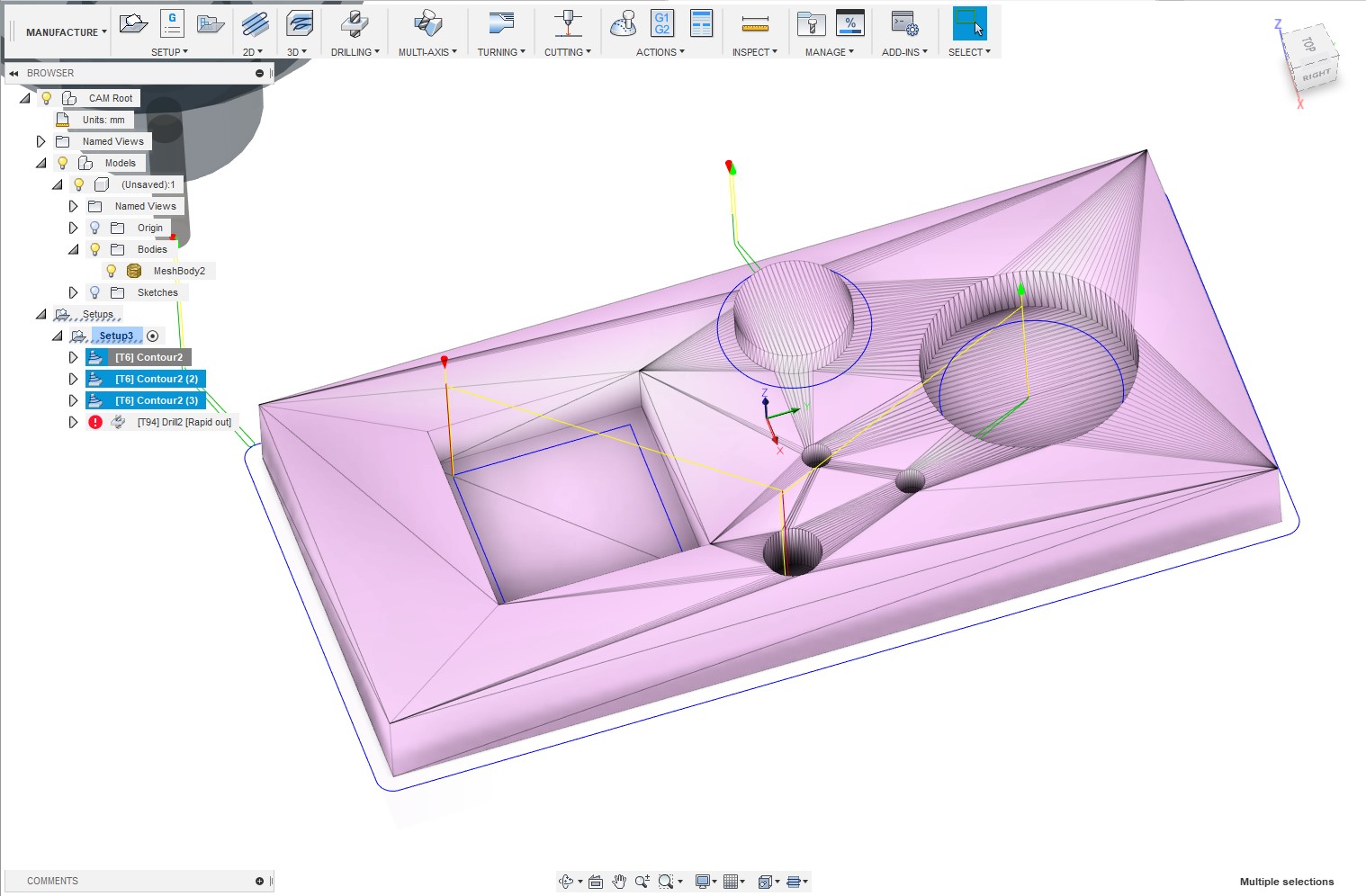

а по контуру может пройти не растром? например вот кружок эмблемы на ручке. или внутри кармана с вертикальными стенками. без отдельно нарисованных векторов. и отверстие просверлить в цилиндре указанном, а затем фаску с него снять

hmnijp писал(а):а по контуру может пройти не растром? например вот кружок эмблемы на ручке. или внутри кармана с вертикальными стенками. без отдельно нарисованных векторов. и отверстие просверлить в цилиндре указанном, а затем фаску с него снять
Без вспомогательных векторов не получится, но не проблема вектор нарисовать, по-моему, либо автоматом сгенерить...

Лодочник писал(а):Без вспомогательных векторов не получится, но не проблема вектор нарисовать, по-моему, либо автоматом сгенерить...
Ну вот так и есть в этих программах - и на всех стл моделях - всё сводится к тому что тебе нужно отдельно рисовать контура эти. искать центра окружностей ещё, и прочий геморой - фактически заново построить модель.
И это ещё не касаясь случая когда нужно деталь повернуть и нули заново ловить. Ну и растром ты особо металл не порежешь. Не подходят они как есть для металлообработки и чего-то точного.
Хотя фьюжн немного может. Но опять же, апроксимируешь, размеры уже плясать начинают на деталях
