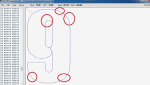

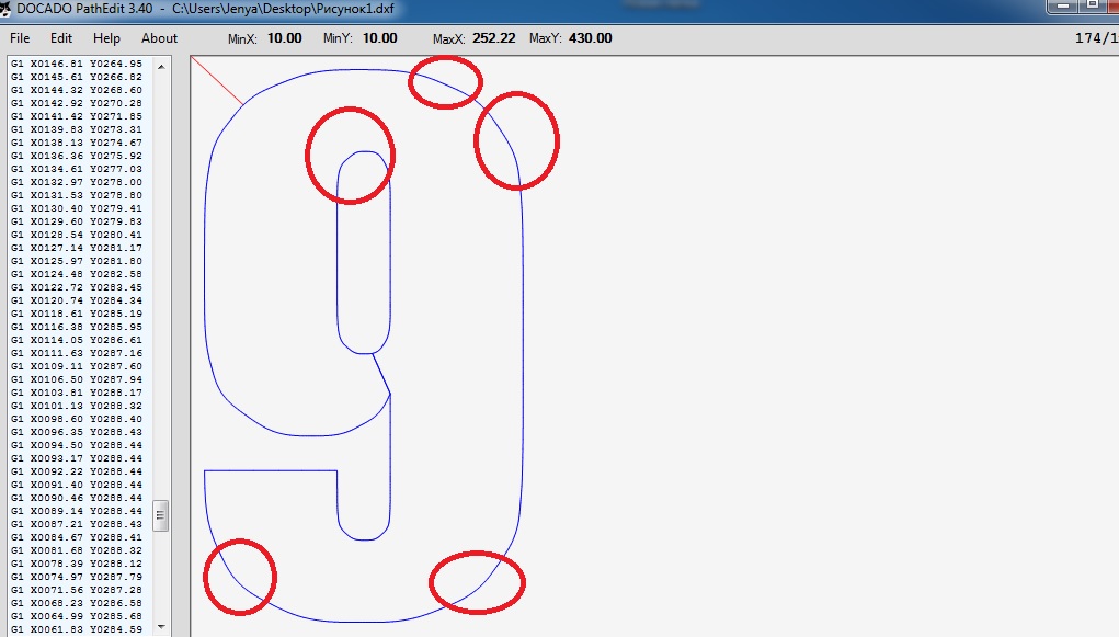

Вместе со станком (от прошлого хозяина) мне досталась программа для конвертации G-code - Docado Path Edit 3.40
Когда конвертирую в G-Code программа делает не всегда плавно, а функции редактирования я там не нашел.
Если ли какие-то варианты использовать какой-нибудь другой конвертер для этих целей?
И второй еще момент, у меня рабочее поле 1 м на 1 м, а программа как будто думает, что оно меньше, функции редактирования так же не нашел.
На выходе для резки мне нужен файл tap.
Прикрепляю картинки на которых видна проблема.
1. Фото окна программы. (красным отметил точки где переводит "негладко")

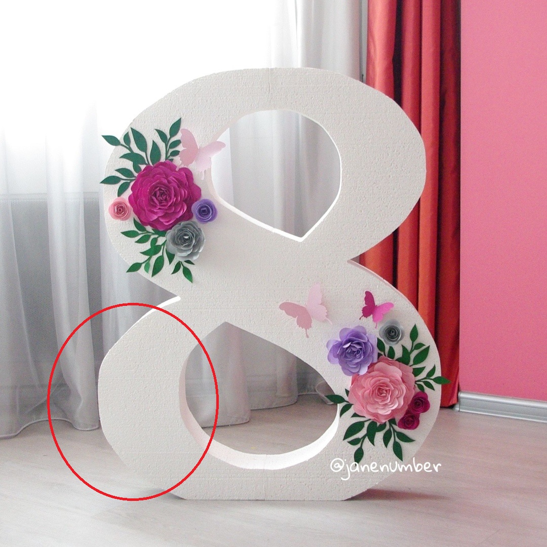

2. Фото вырезанной цифры.

Софт
И цифра
Софт (6690 просмотров) <a class='original' href='./download/file.php?id=163800&mode=view' target=_blank>Загрузить оригинал (125.97 КБ)</a>
Софт
цифры (6690 просмотров) <a class='original' href='./download/file.php?id=163801&mode=view' target=_blank>Загрузить оригинал (343.78 КБ)</a>
цифры

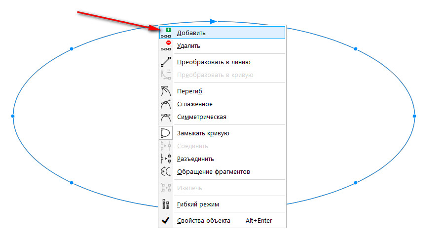

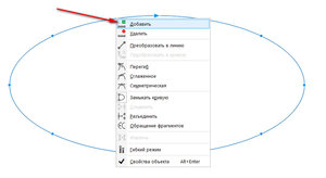

Пока не подошёл специалист по Docado Path Edit 3.40, могу посоветовать попробовать добавлять вершин в кореле перед отправкой в dxf.

Евжений писал(а):Пока не подошёл специалист по Docado Path Edit 3.40, могу посоветовать попробовать добавлять вершин в кореле перед отправкой в dxf.
Понимаете, проблема в том что корел сохраняет все хорошо, я проверял он точки расставляет хорошо. А после конвертации в докадо вот такие косяки появляются.

Вопрос закрыт. Криво переводил Docado. Devfoam решил проблему.
