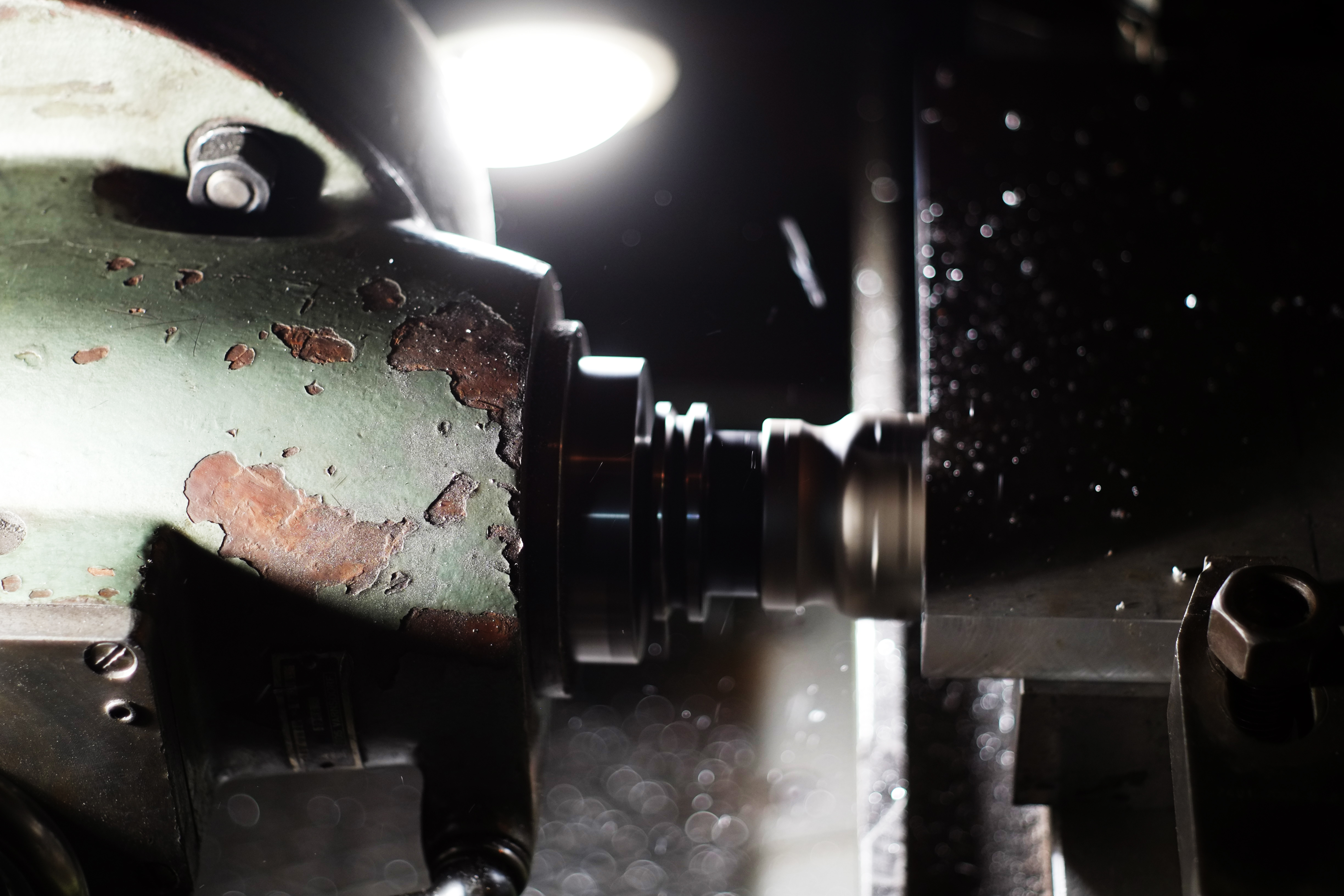

Вернулся к проекту. На данный момент линейный магазин из плиты Амг6, дальше посмотрим как себя покажет. Куплены 3 сервы 200вт фуджи(планирую дополнительную фрезерную ось). Сейчас ищу серву 750-1000Вт на шпиндель.

В целом станок поехал. Коничка от крузака не годится совсем(очень большое усилие трогания). Сдалась первая партия изделий. Работал в режиме торка + управление поворотом шпинделя.
