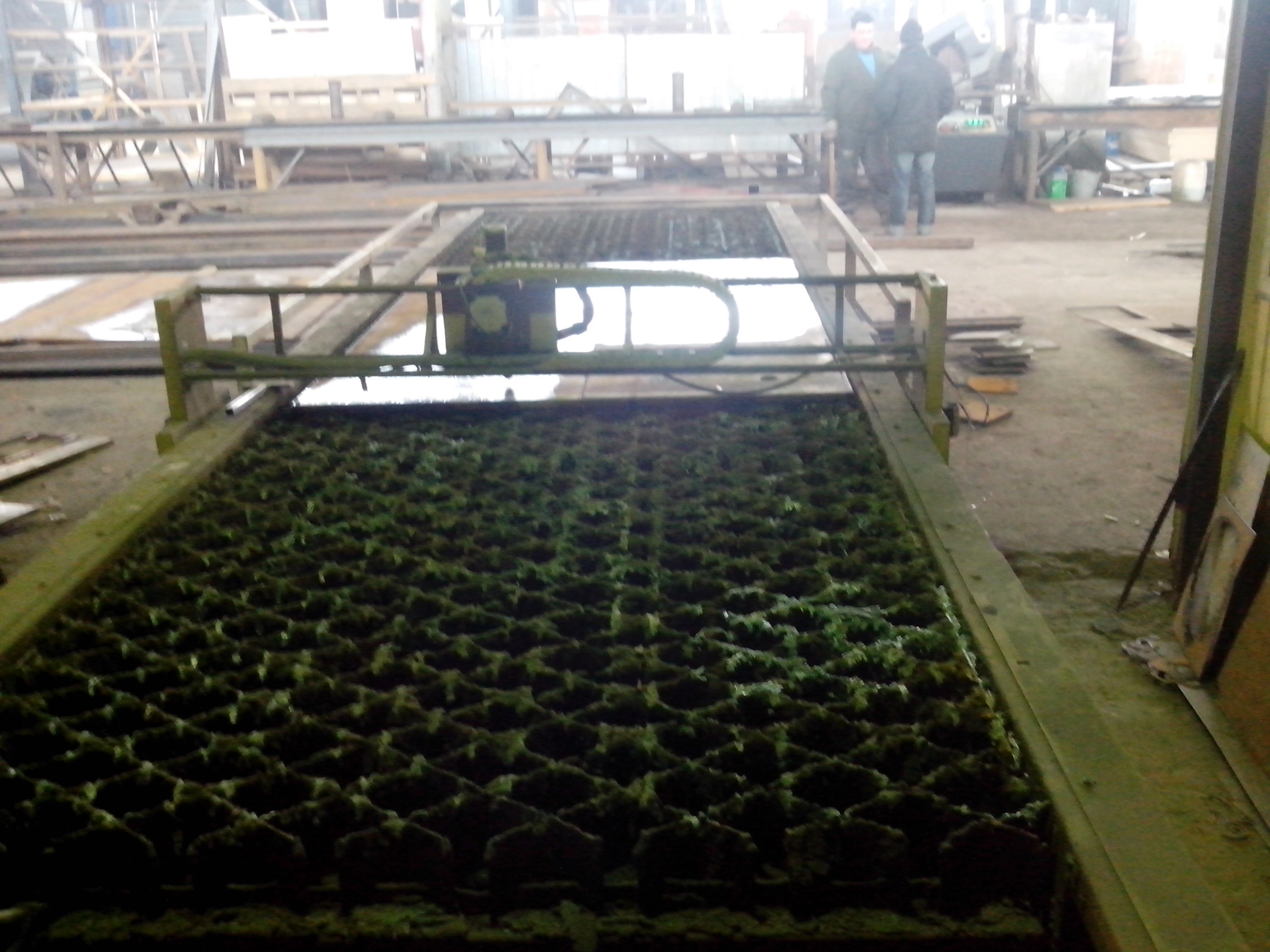

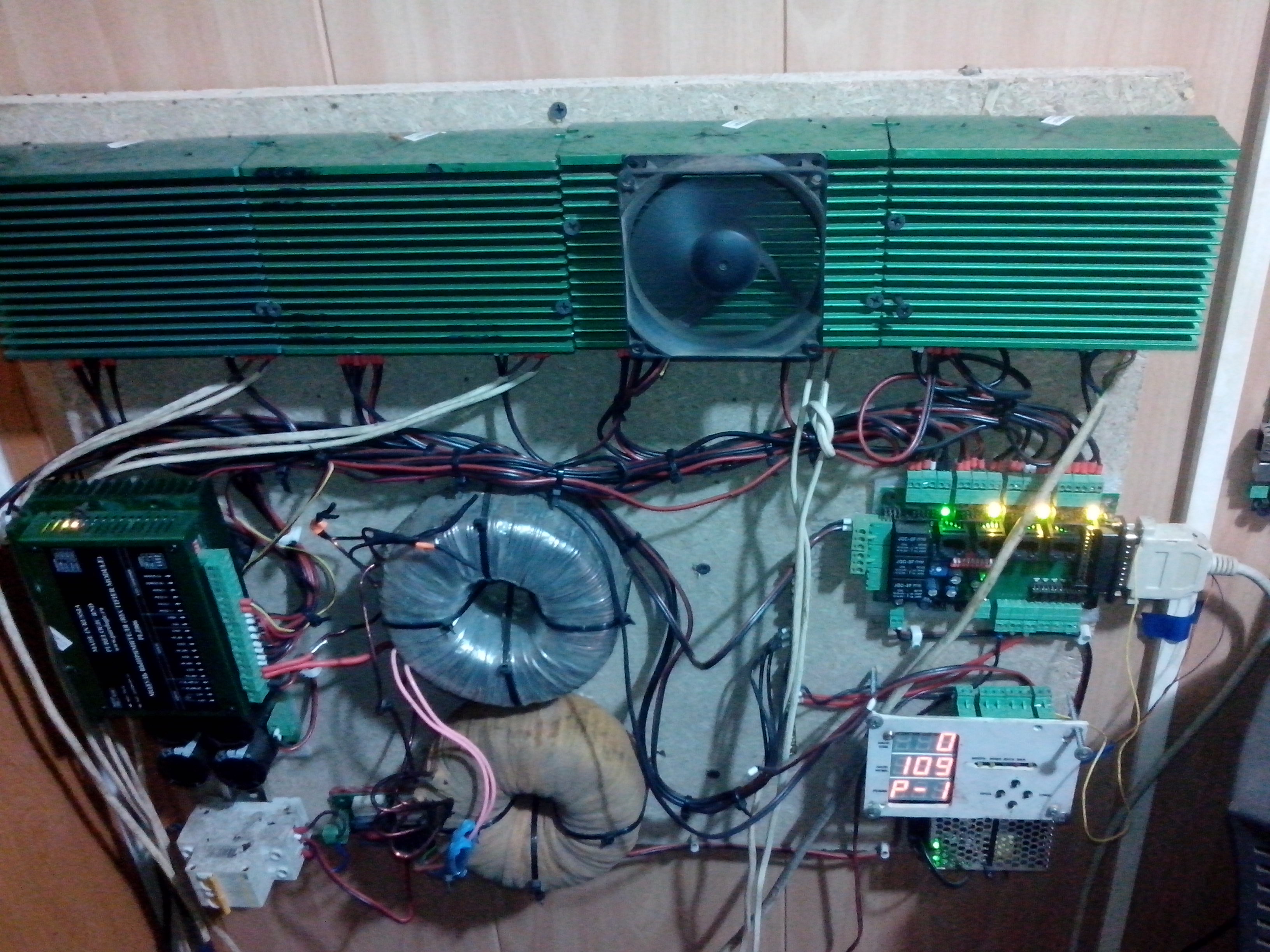

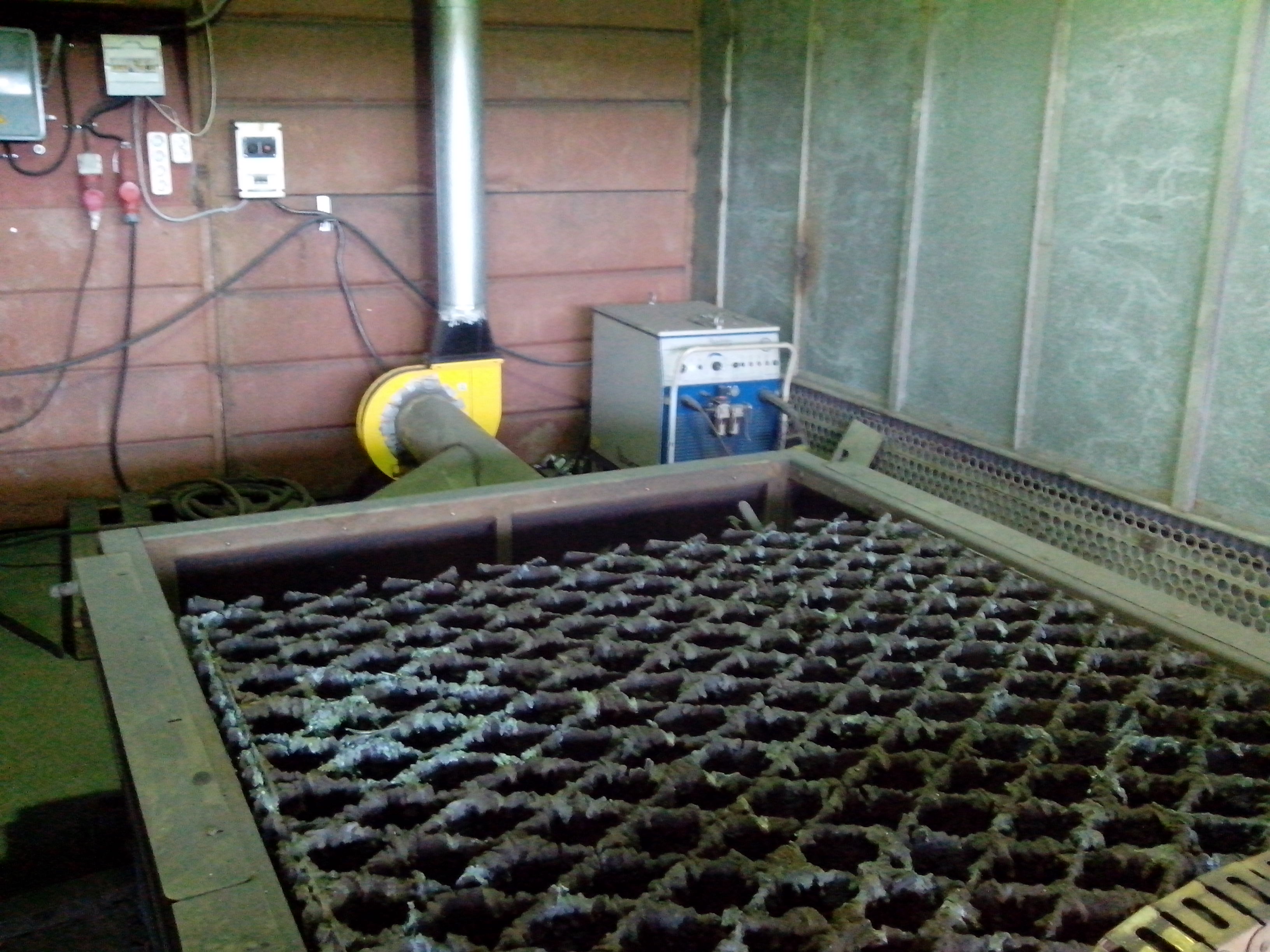

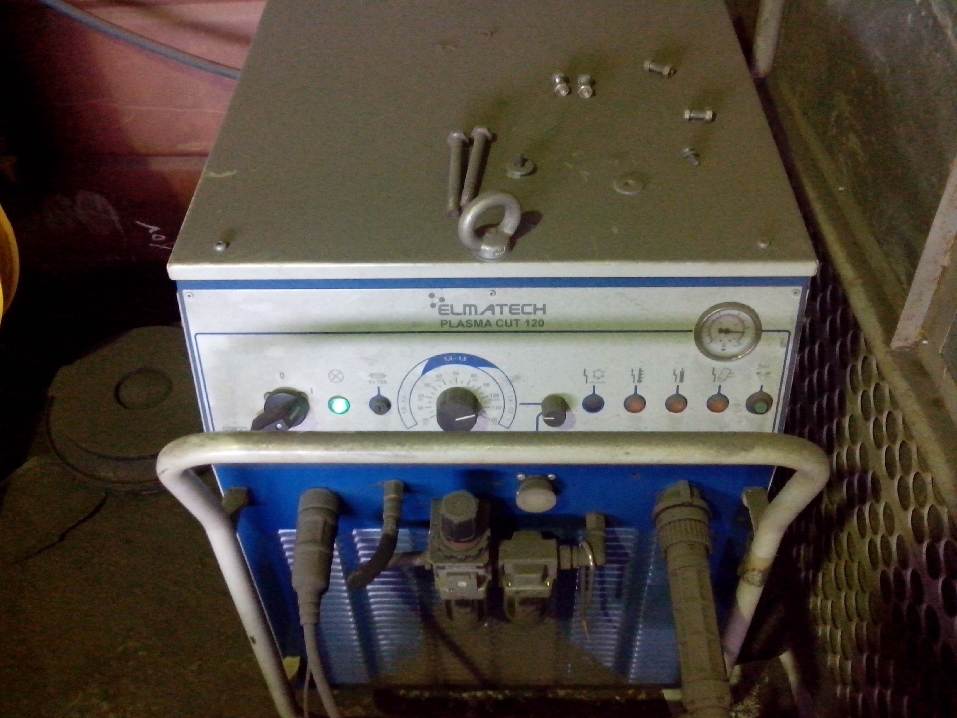

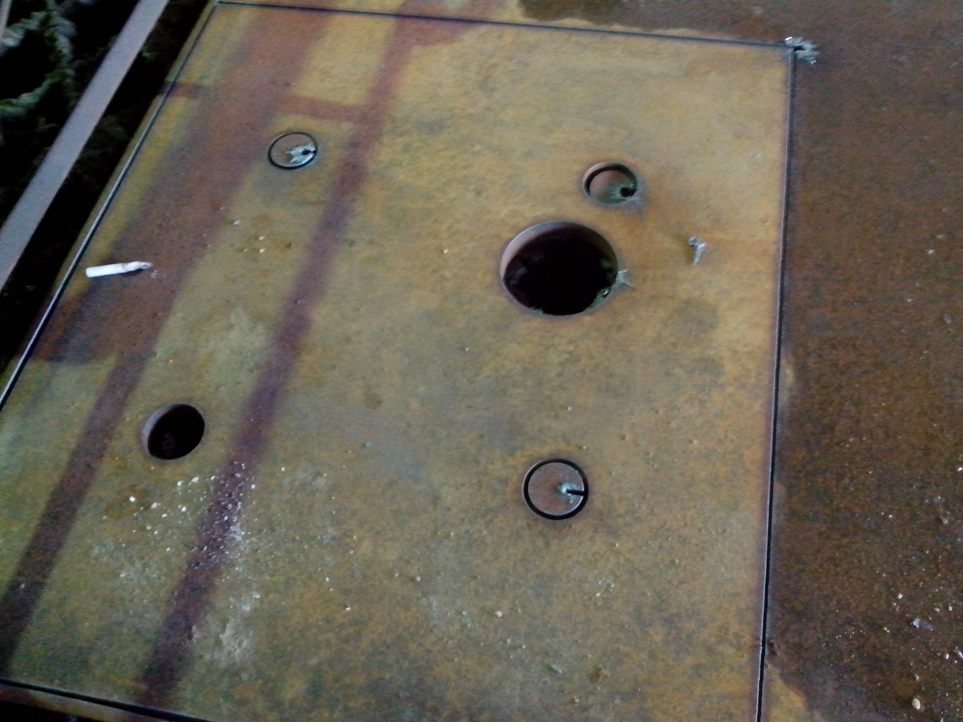

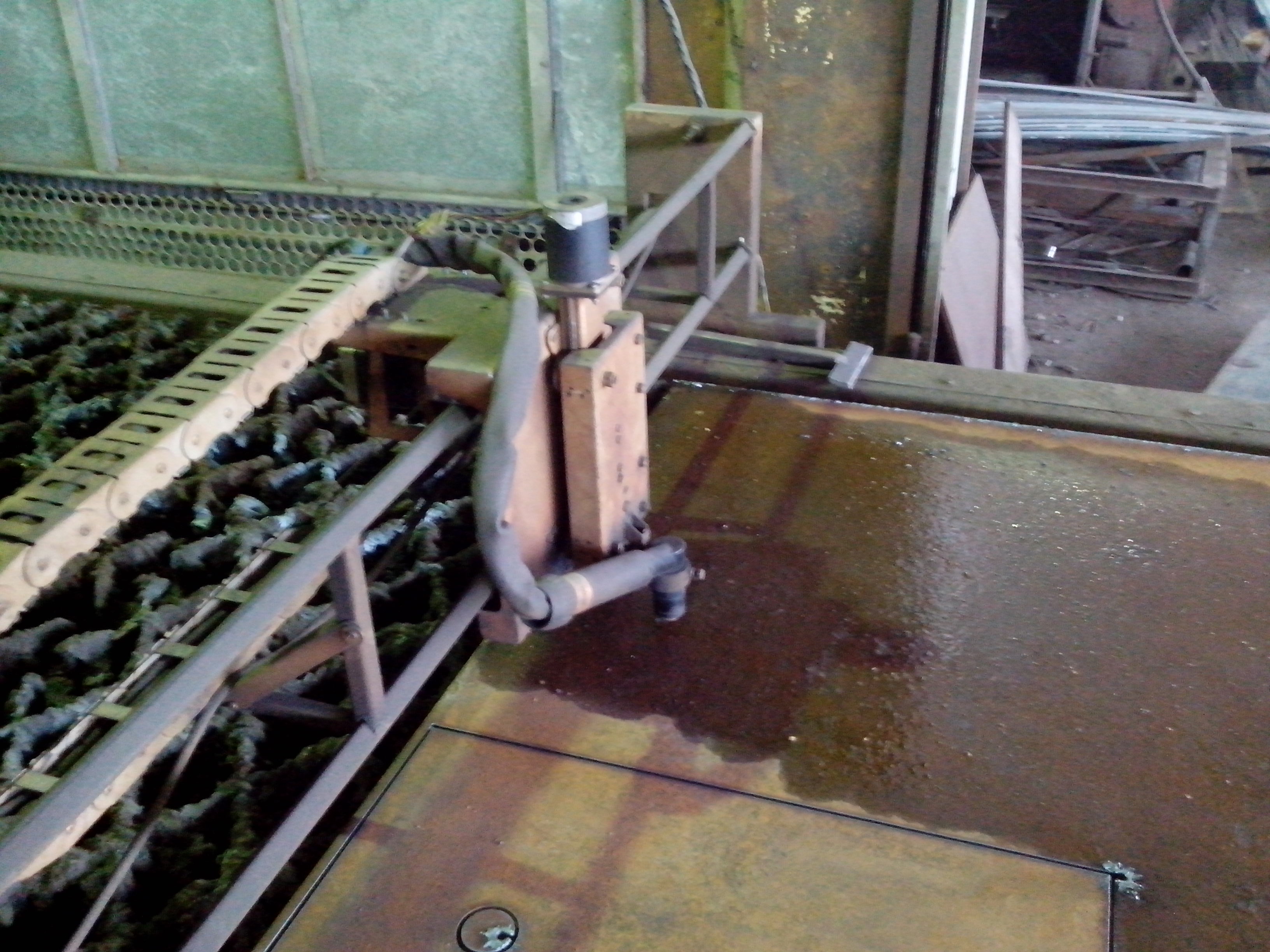

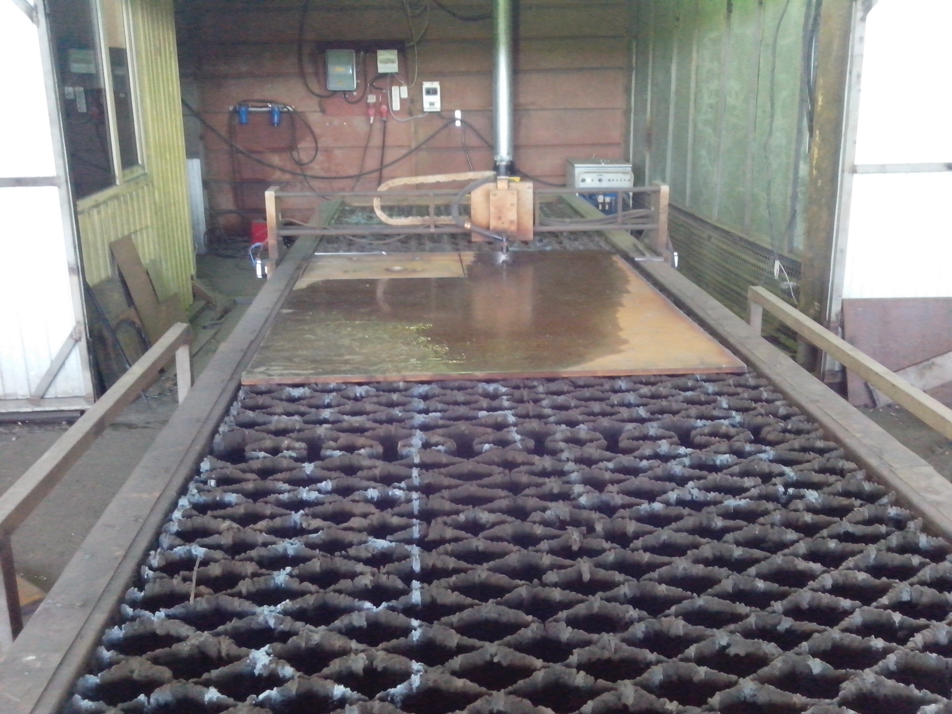

И так есть у нас один станочек, юзаем его уже давно, переделали можно сказать все на нем, изначально покупался тут, http://www.pkosib.ru/catalog/1 но покупали его не у этих людей, а брали б/У, в общем все было хорошо, но совсем недолго, с самого начала накрылся блок питания шагавиков, он стоял компьютерный, движки были 86, по 2,8 ампера, все управление было собрано на пиках, вообщем самое нормальное со всего станка была программа которой он управлялся и сам аппарат CUT 120, а все остальное требовало грубого напильника, вообщем пришлось выкинуть управление и перейти на MACH3, потом пошли в замену движки, и сам портал, портал пришлось варить самому, не опытный крановой чуть зацепил его листом, в о концовке алюминиевый профиль согнулся на раз.Вообщем намучились, и танцы с бубнами устраивали, но сейчас вроде все наладилось, и даже движки компании ВАНТАЙ работают на ура, в этом году пока холодно решил собрать нормальный портал на заказывал у китайцев всякой дребедени, как пойдет работа буду все выкладывать,но а пока вот фото посмотрите!

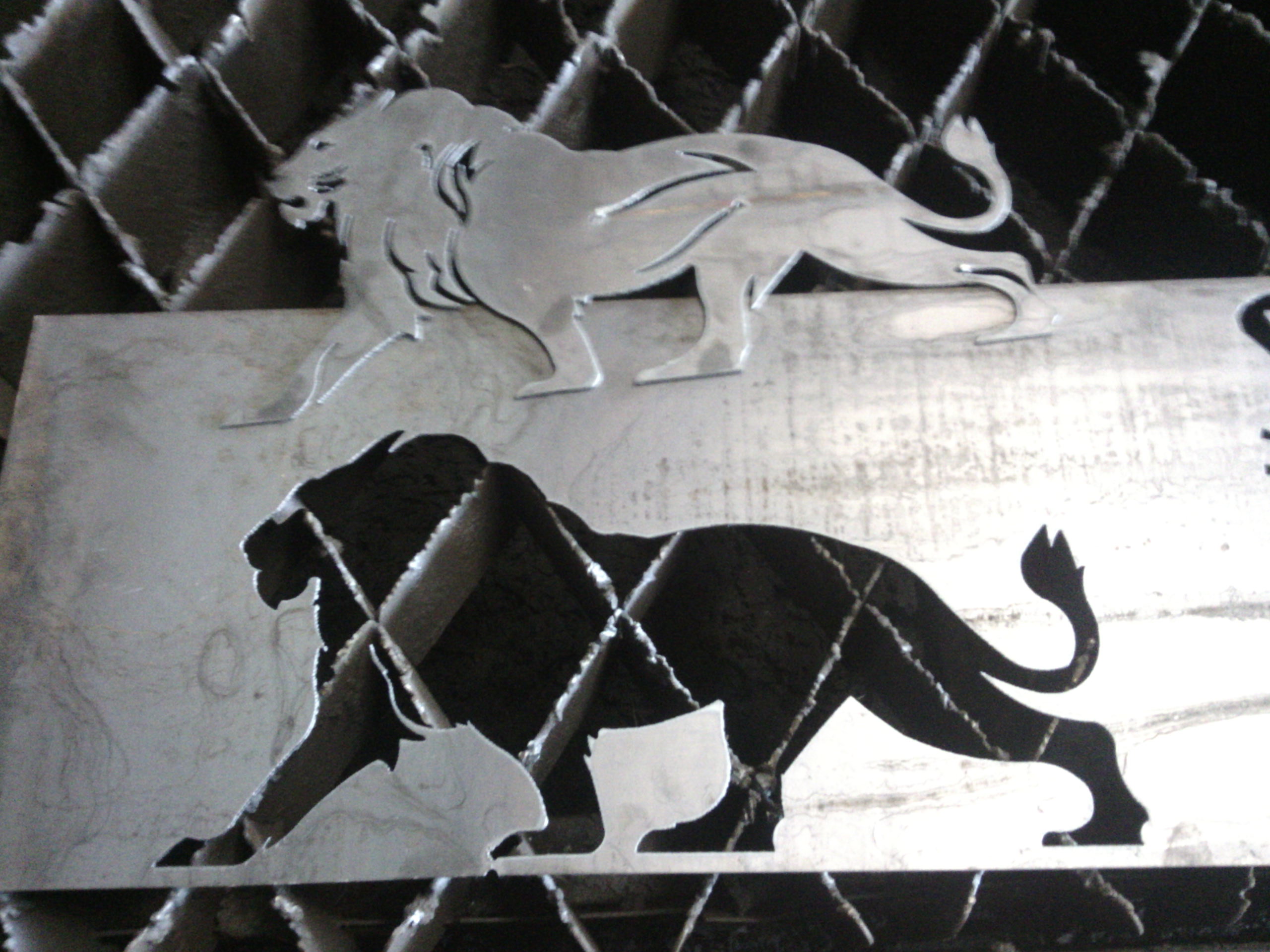

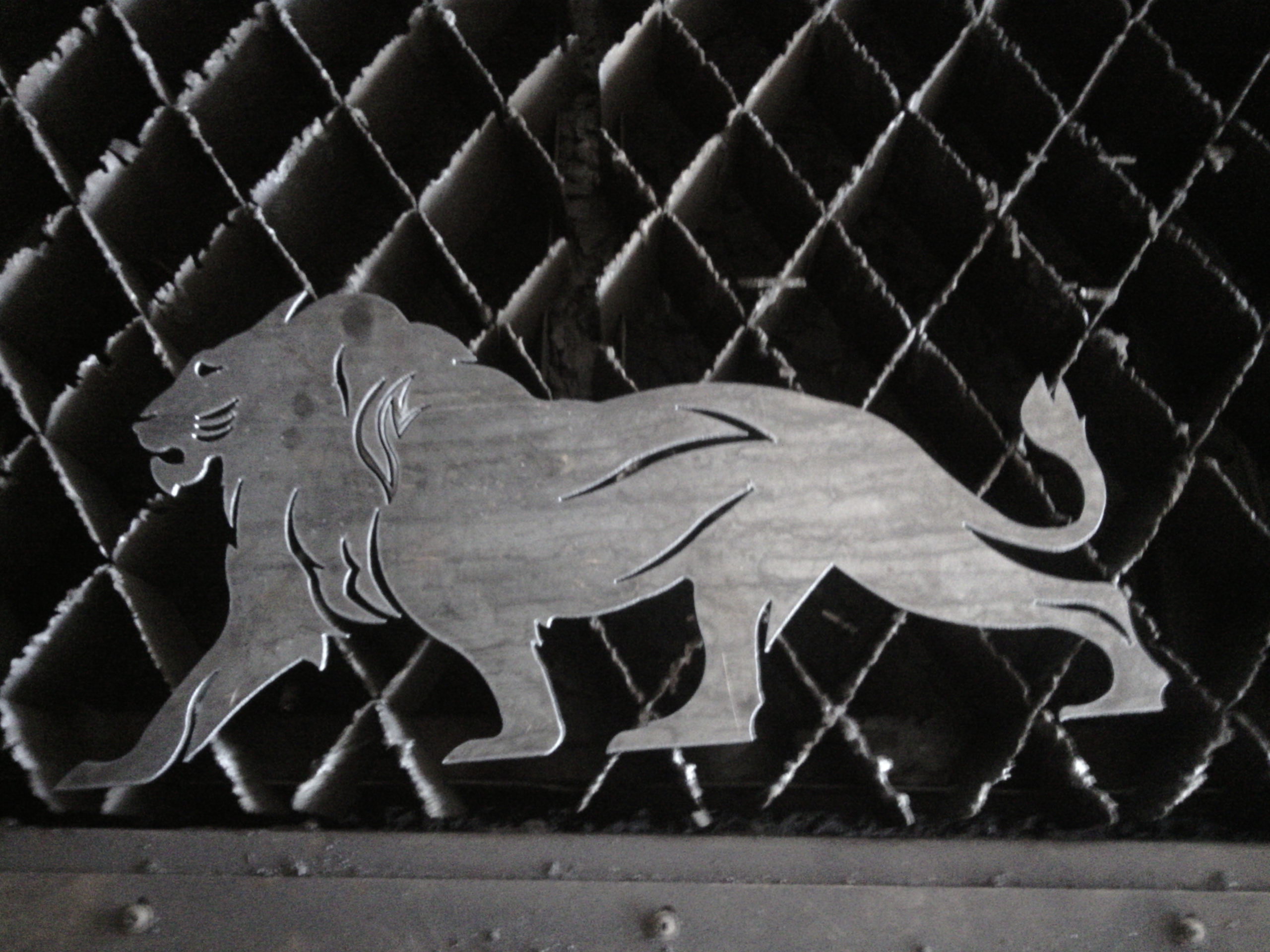

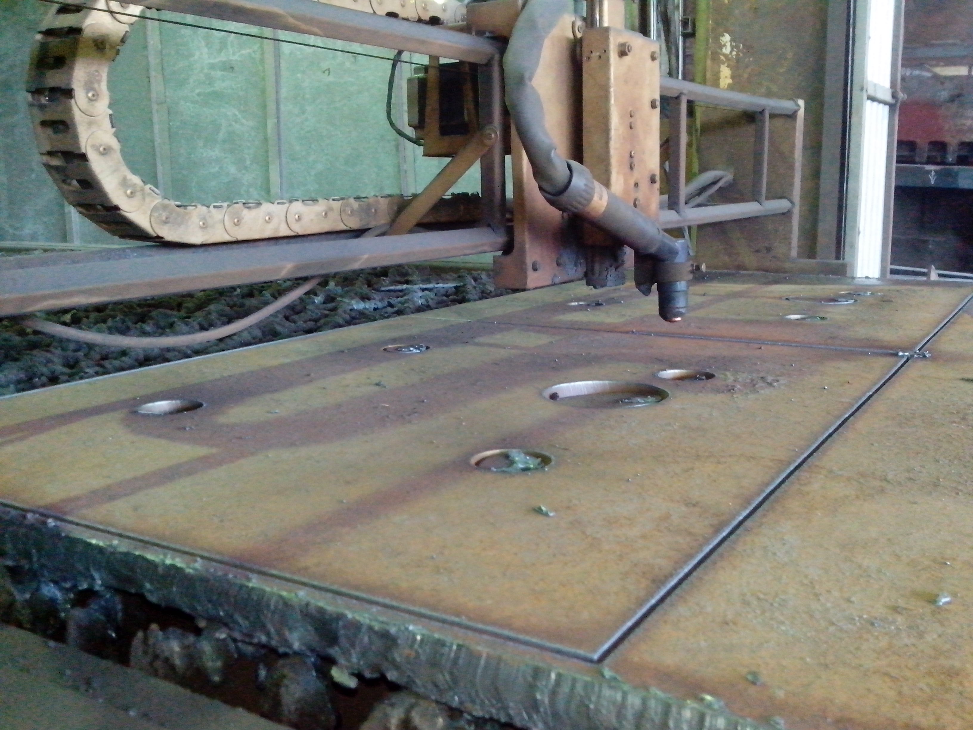

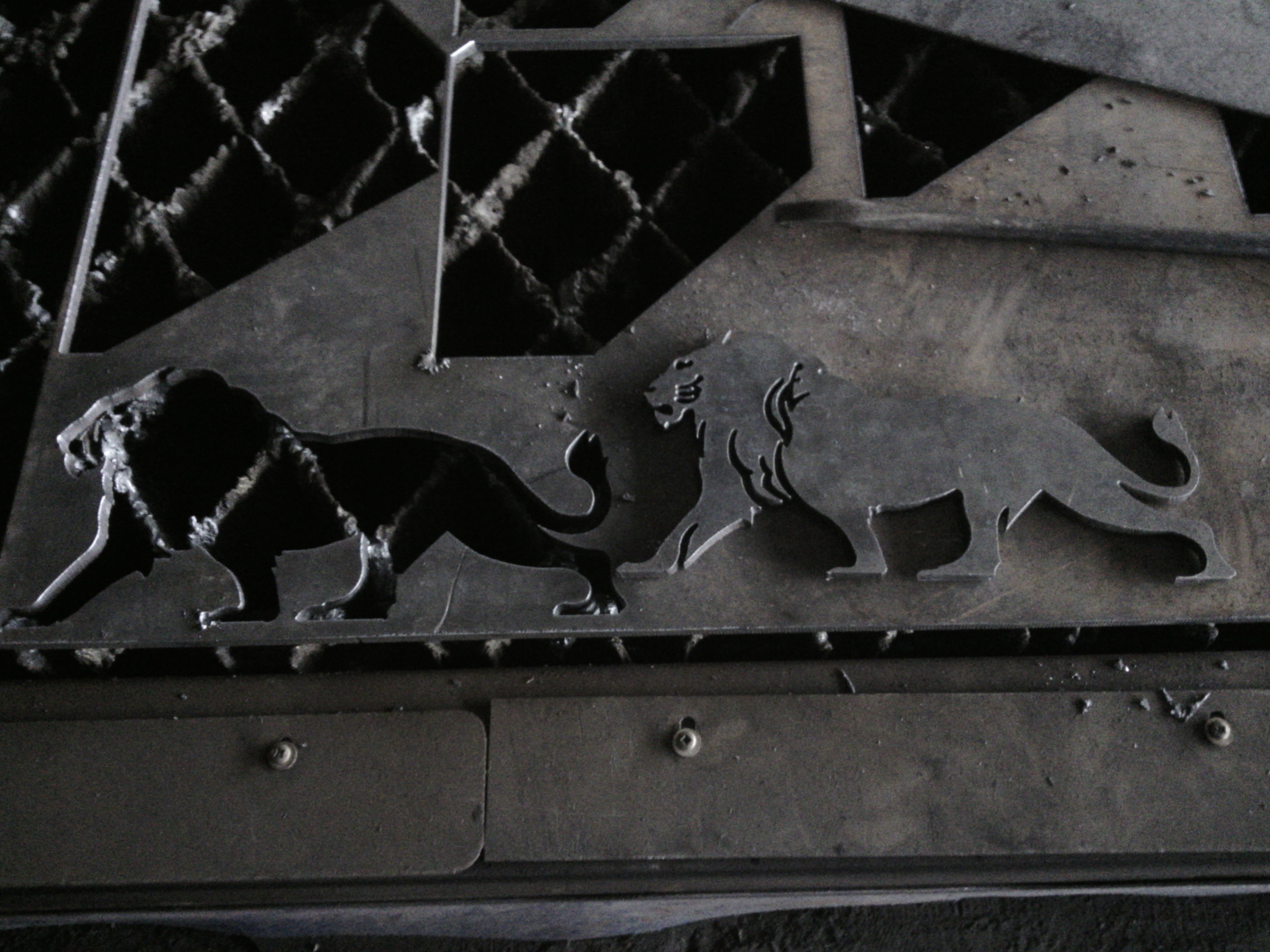

И даже вот такие штуки я на нем резал!
IMG_20121004_151339.jpg (6435 просмотров) <a class='original' href='./download/file.php?id=10756&mode=view' target=_blank>Загрузить оригинал (846.81 КБ)</a>
IMG_20120827_160728.jpg (6435 просмотров) <a class='original' href='./download/file.php?id=10757&mode=view' target=_blank>Загрузить оригинал (551.81 КБ)</a>
IMG_20120827_183802.jpg (6435 просмотров) <a class='original' href='./download/file.php?id=10758&mode=view' target=_blank>Загрузить оригинал (546.06 КБ)</a>
Идем все к лучшему!
Сообщения: 22776
Re: Плазменная резка!

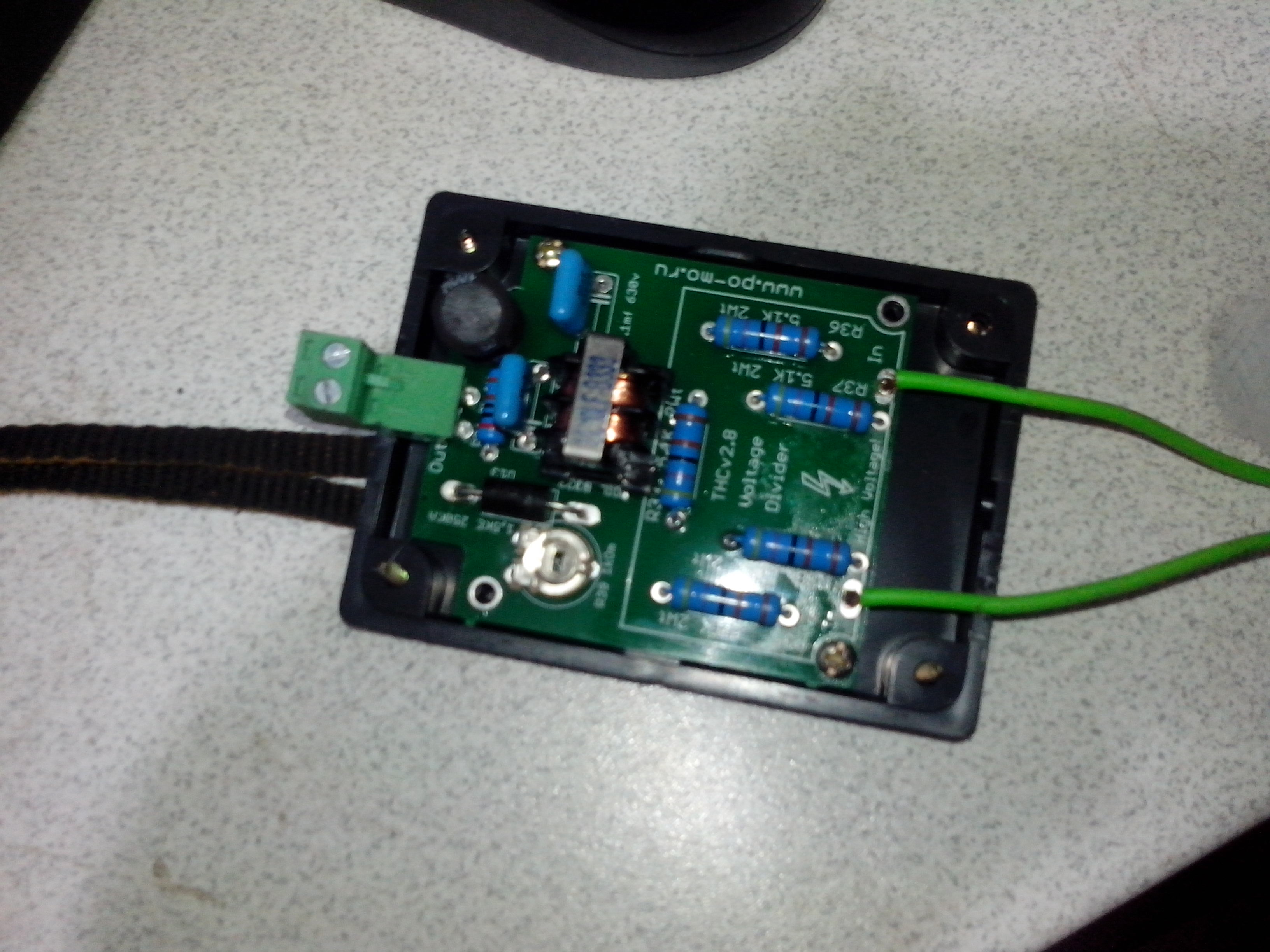

А направляющие какие? Нсколько я понимаю по пороталу просто попрофилю ездит? А сам портал?
И самый главный вопрос, есть ли THC и если есть, то какой?
artem44ik писал(а):И даже вот такие штуки я на нем резал!
Ишь ты, красиво! :good:

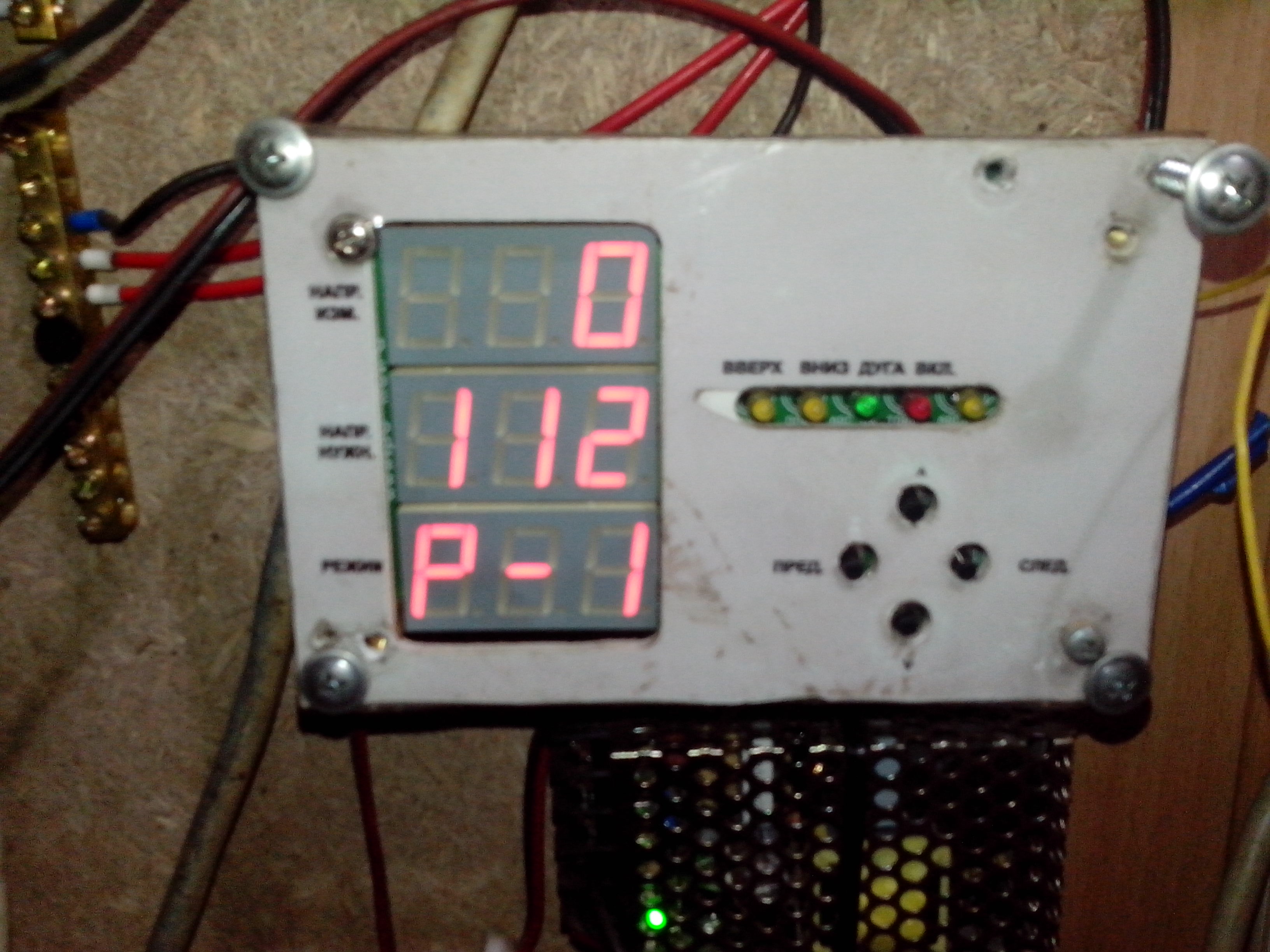

THC есть заказывал на вот этом сайте http://po-mo.ru, в принципе работает нормально, правда бывает ныряет в отверстие, но я его чуть приручил и вроде нормально!
Это крепим к аппарату! (6418 просмотров) <a class='original' href='./download/file.php?id=10767&mode=view' target=_blank>Загрузить оригинал (792.74 КБ)</a>

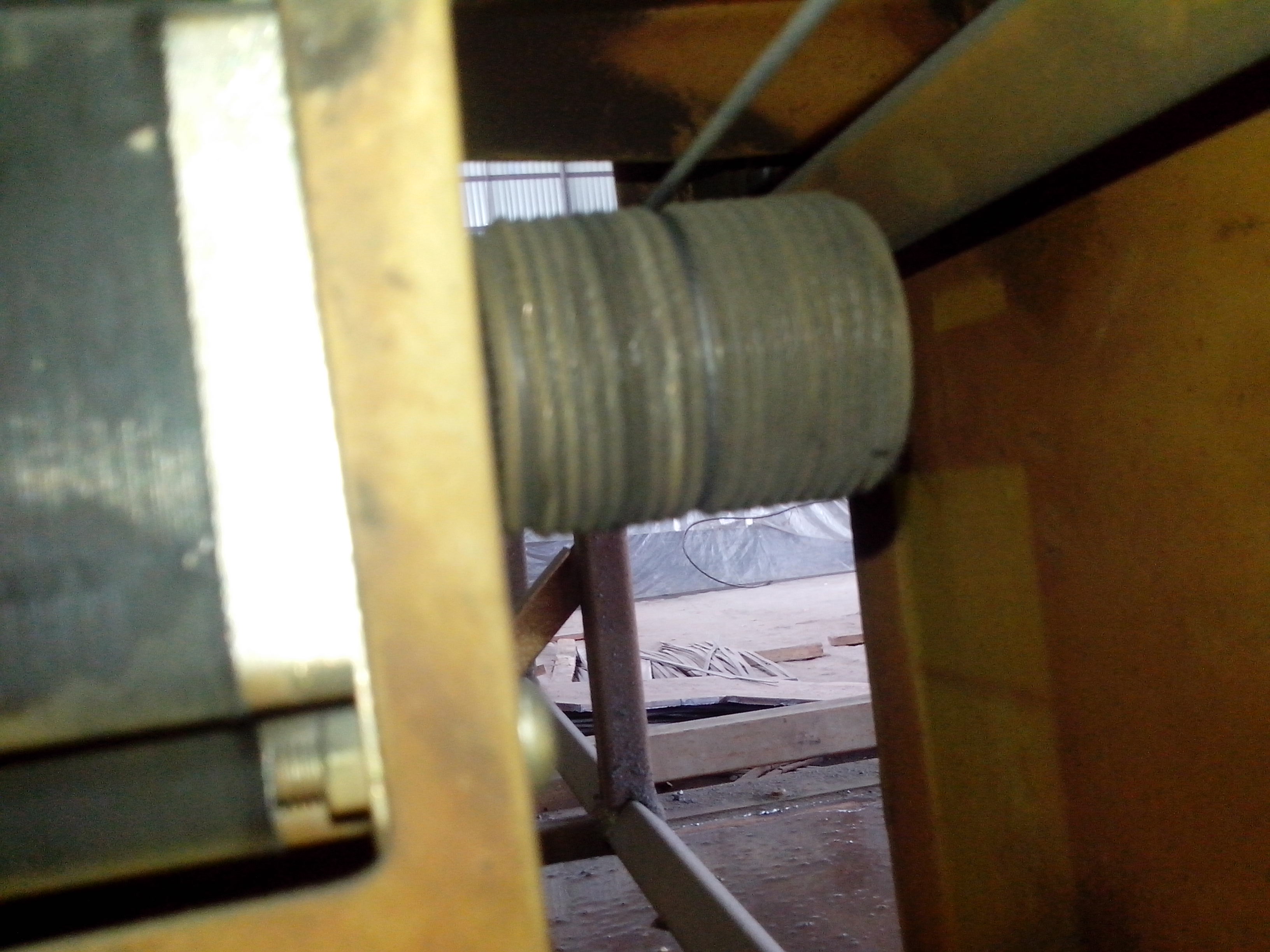

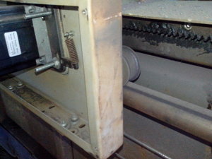

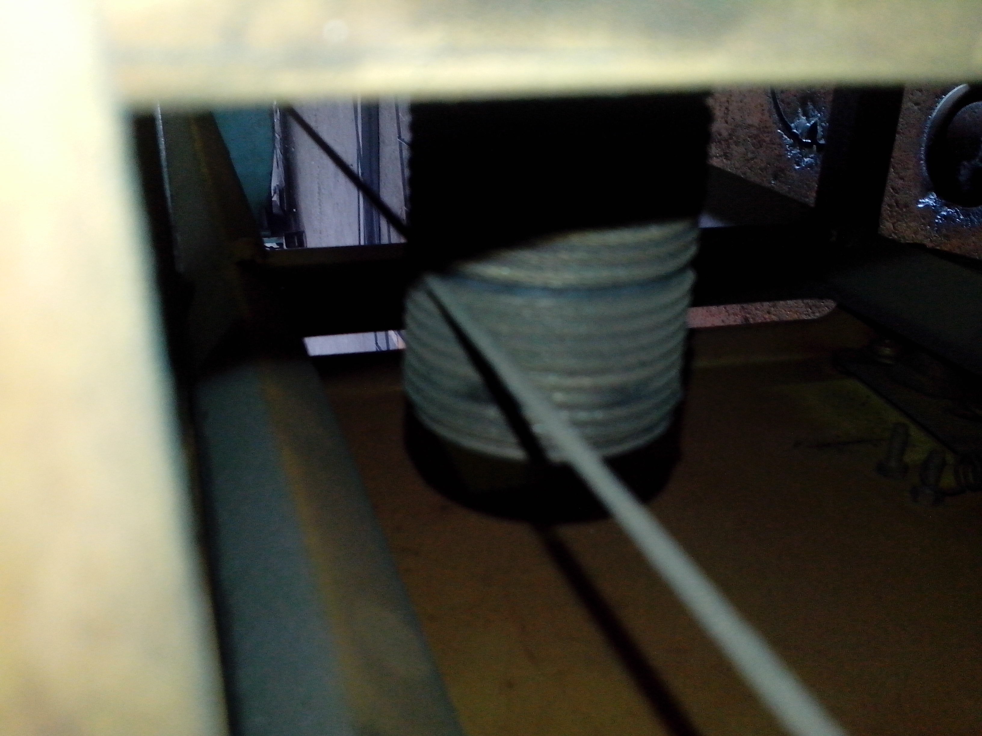

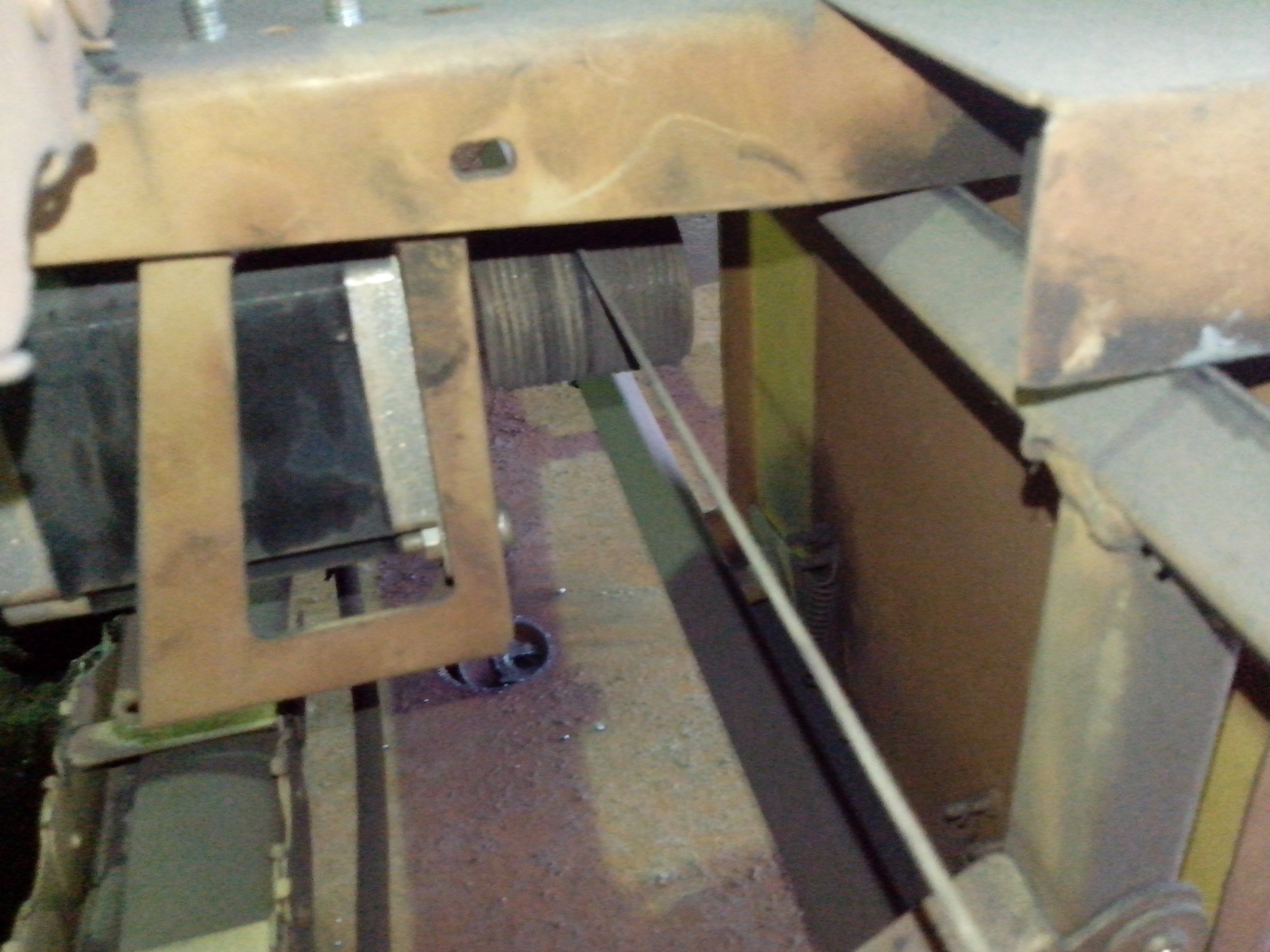

По Y на тросе гоняет? Тама хитрый шкив в виде винта толстого сделан что-ли?
А по X портал только под своим весом держится?
artem44ik
Сообщения: 359
Зарегистрирован: 27 ноя 2012, 14:29
Репутация: 16
Настоящее имя: Скляров Артем Григорьевич
Откуда: Краснодар
Сообщение artem44ik »
Да х держится под своим весом, про y совершенно верно выточили шкив, посадили на двигатель намотали тросик и в перед!
IMG_20130111_141009.jpg (6412 просмотров) <a class='original' href='./download/file.php?id=10773&mode=view' target=_blank>Загрузить оригинал (669.05 КБ)</a>
IMG_20130111_140949.jpg (6412 просмотров) <a class='original' href='./download/file.php?id=10774&mode=view' target=_blank>Загрузить оригинал (813.37 КБ)</a>

А на концах оси нет погрешности перемещений из-за смещения тросика?

А я думал только у нас в Новосибирске есть "чудики", которые на тросах порталы делают)))
Сообщения: 22776
Так станок в Новосибе и покупался :)

А это и так делали ваши Новосибирские чудики! Вот по этому с Китая были заказаны направляющими ШВП и все остальное дабы убрать вот это чудо, насчет погрешностей маленькие есть, но по допуску пока проходят!

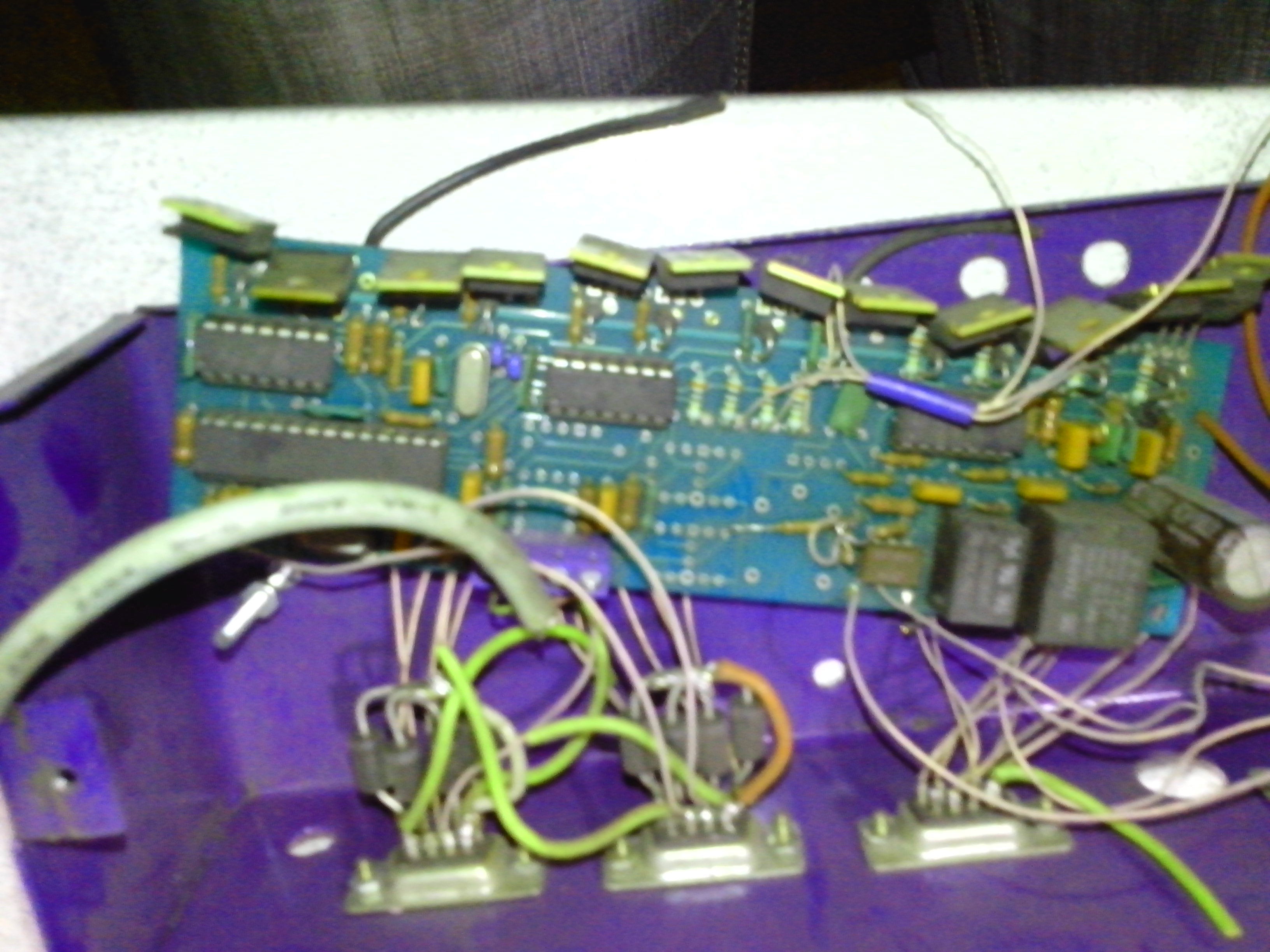

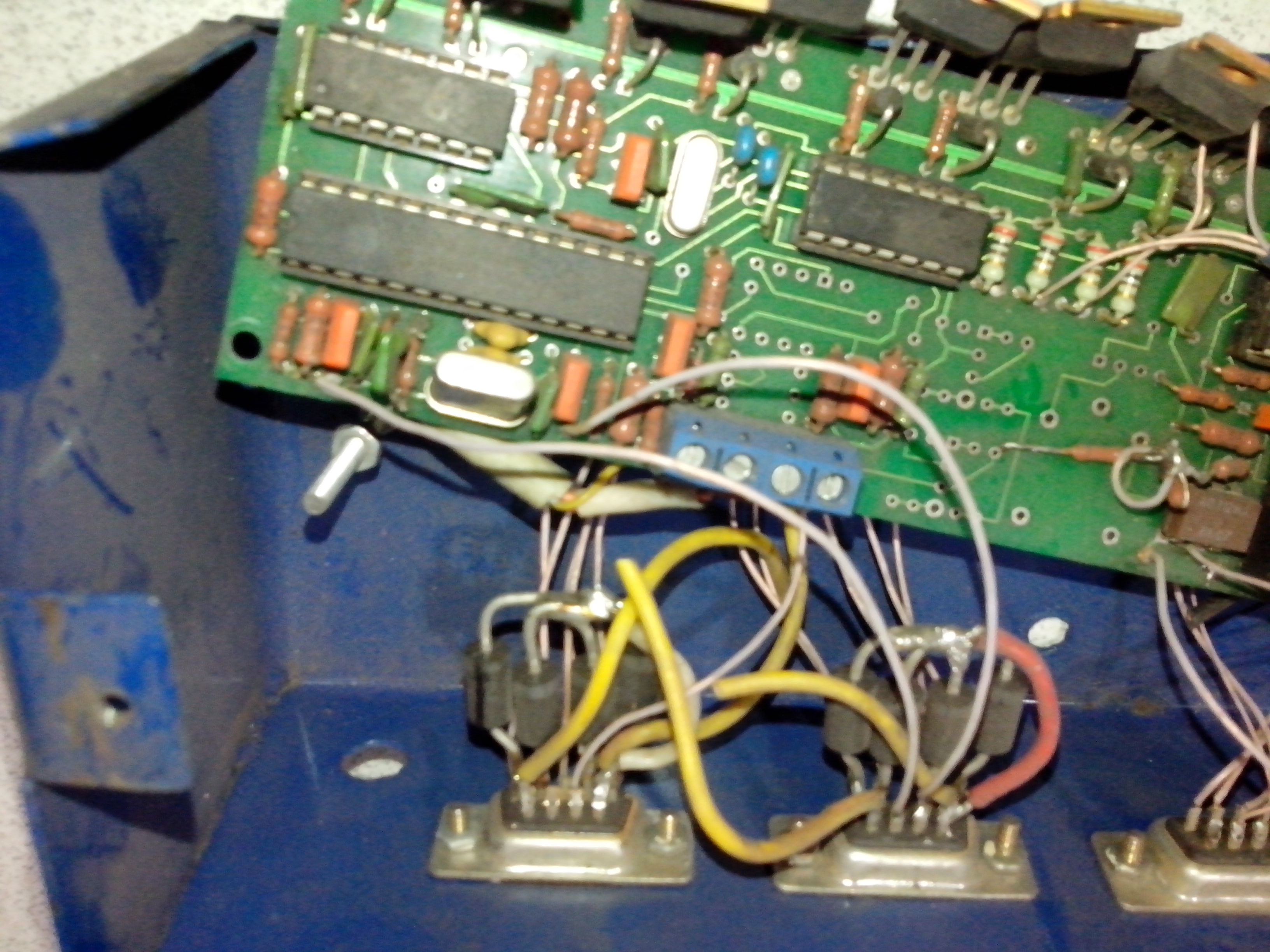

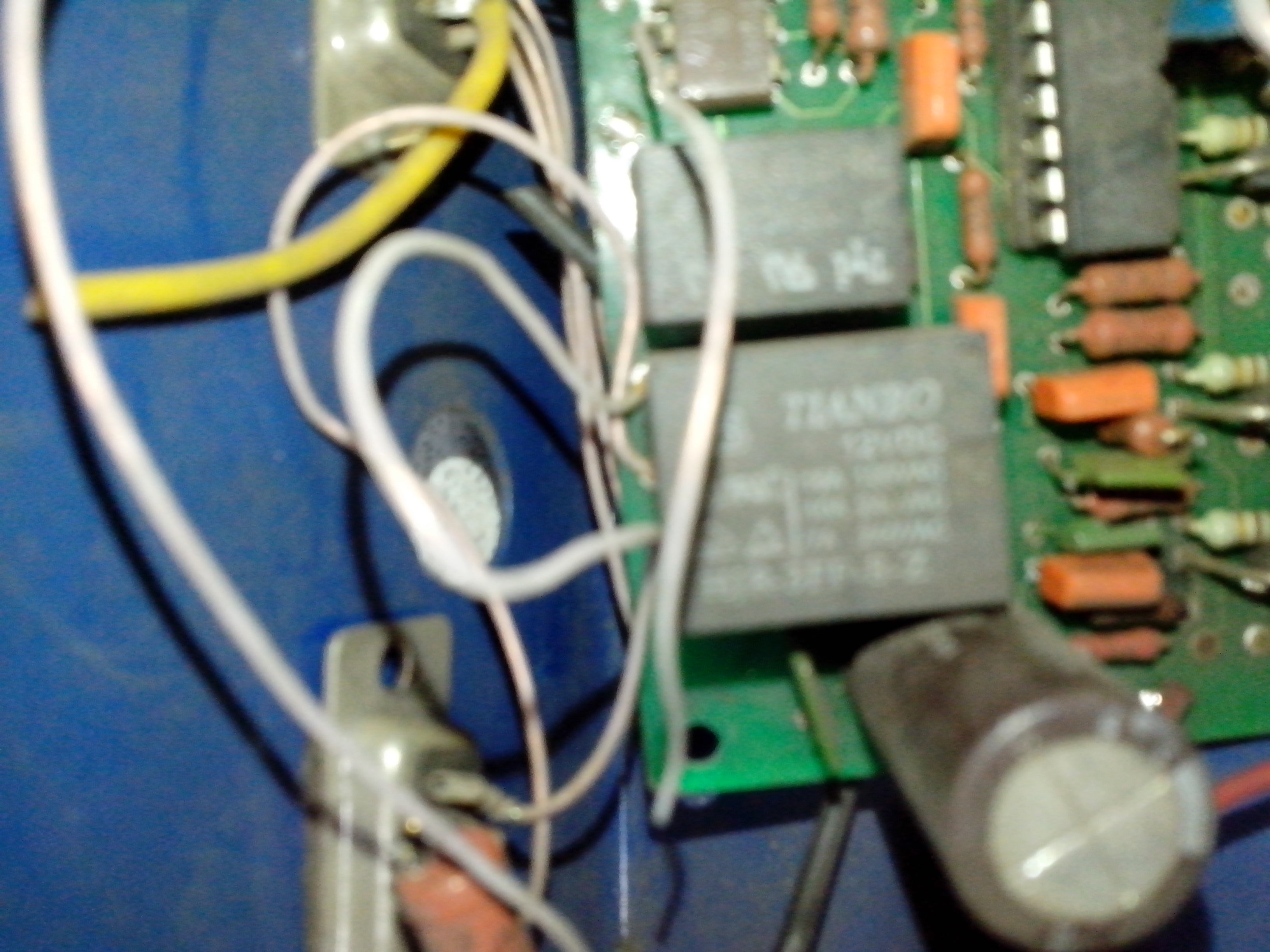

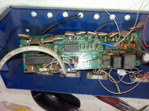

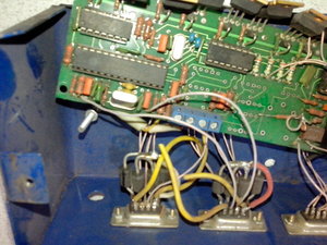

Единственное что очень интересно как работает программа управления, в автокаде готовишь чертеж, там же рисуешь линии где будет перемещение в холостую и где будет рез, управление старое у меня есть надо попробовать вытащить прошивки с пиков! может совместными силами можно что то подобное реализовать! Контроллер подключается к ком порту.
Идем все к лучшему!
Сообщения: 22776
А что там внутри этого контроллера?
artem44ik
Сообщения: 359
Репутация: 16
Откуда: Краснодар
Все выглядит совсем игрушечное, сейчас найду плату и выложу фото!
Вот смотри
IMG_20130114_133545.jpg (6311 просмотров) <a class='original' href='./download/file.php?id=10864&mode=view' target=_blank>Загрузить оригинал (757.99 КБ)</a>
IMG_20130114_133618.jpg (6311 просмотров) <a class='original' href='./download/file.php?id=10865&mode=view' target=_blank>Загрузить оригинал (739.43 КБ)</a>
IMG_20130114_133629.jpg (6311 просмотров) <a class='original' href='./download/file.php?id=10866&mode=view' target=_blank>Загрузить оригинал (864.12 КБ)</a>
IMG_20130114_133652.jpg (6311 просмотров) <a class='original' href='./download/file.php?id=10867&mode=view' target=_blank>Загрузить оригинал (878.62 КБ)</a>
