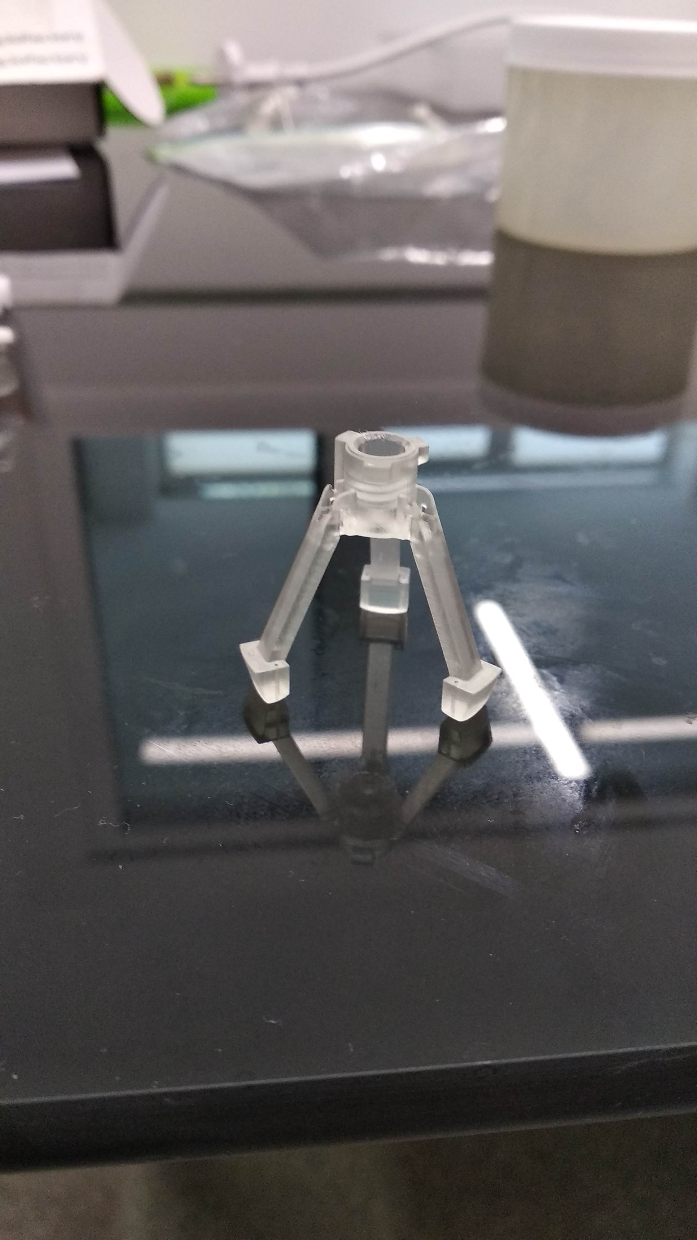

Нужно изготовить детали, такие как на фото, есть stl модели, 7 размеров.
Всего 7 размеров, нужно сделать 3-4 каждого.
Сделать нужно максимально качественно и аккуратно.
Это будут образцы на сертификацию.
3Д литье не подходит, но если кто то может сделать как на фото то можно и 3д.
Материал либо свой, любой пластик не растворимый в спирту, оргстекло не подойдет, либо предоставим свой материал.
Цена договорная.

Какие размеры ?
Дайте твёрдотельные модели.
Полиамид 6 подойдёт ?

Bmax77 писал(а):есть stl модели
Да, с .stl на 5 осевом станке делать нечего...

Точно уверены, что не хотите склеить из частей и сэкономить десятки, а может сотни тысяч рублей ?

Да можно... неудобно, но на 3х-4х осевых можно. А вот с 5-осевым будет геморно...

Тю...любой фотополимерный 3д-принтер легко справится с такой задачей.

Сделаю данные детали на поворотке, просто мне надо понимать реальные размеры для подбора необходимых фрез...

Я как вижу данную деталь - делаем конусную заготовку на токарке, а потом вырезаем 3 лапы на поворотке, поднутрения делаем или 1мм или 0.5мм шариком. Пластик - поэтому можно использовать длинные тонкие фрезы... Но конечно без чертежей и модели не оценить...
Пластик - допуски вряд ли будут меньше десятки... да и смысла нет точнее, он всё равно будет деформироваться больше при нагрузках.

Может легко оказаться, что 5я ось нужна для того, чтобы двигаться перпендикулярно поверхности...
А с 4й будут где-нибудь какие-нибудь непонятные "тени", всякие "пояски" будут некачественными итп.
Но без чертежей и модели... непонятно насколько всё это попа.
Найти шарик 0.5-1 длиной миллиметров 50 :) может оказаться тем еще квестом.
А размер может быть ощутимым, учитывая что типо-размеров 7.
Токарка это хорошо, конус... но что будете делать если окажется, что ноги эти конуса не образуют.
Что они на диаметре 50мм, а радиус у них 30мм (или наоборот).
Всё зависит от того рисовали всё это или проектировали...
Может быть можно будет обработать по 3-6 сторонам в четвертой оси, затем снять, надеть на оснастку и обработать сверху-снизу.
Ктож знает то...
