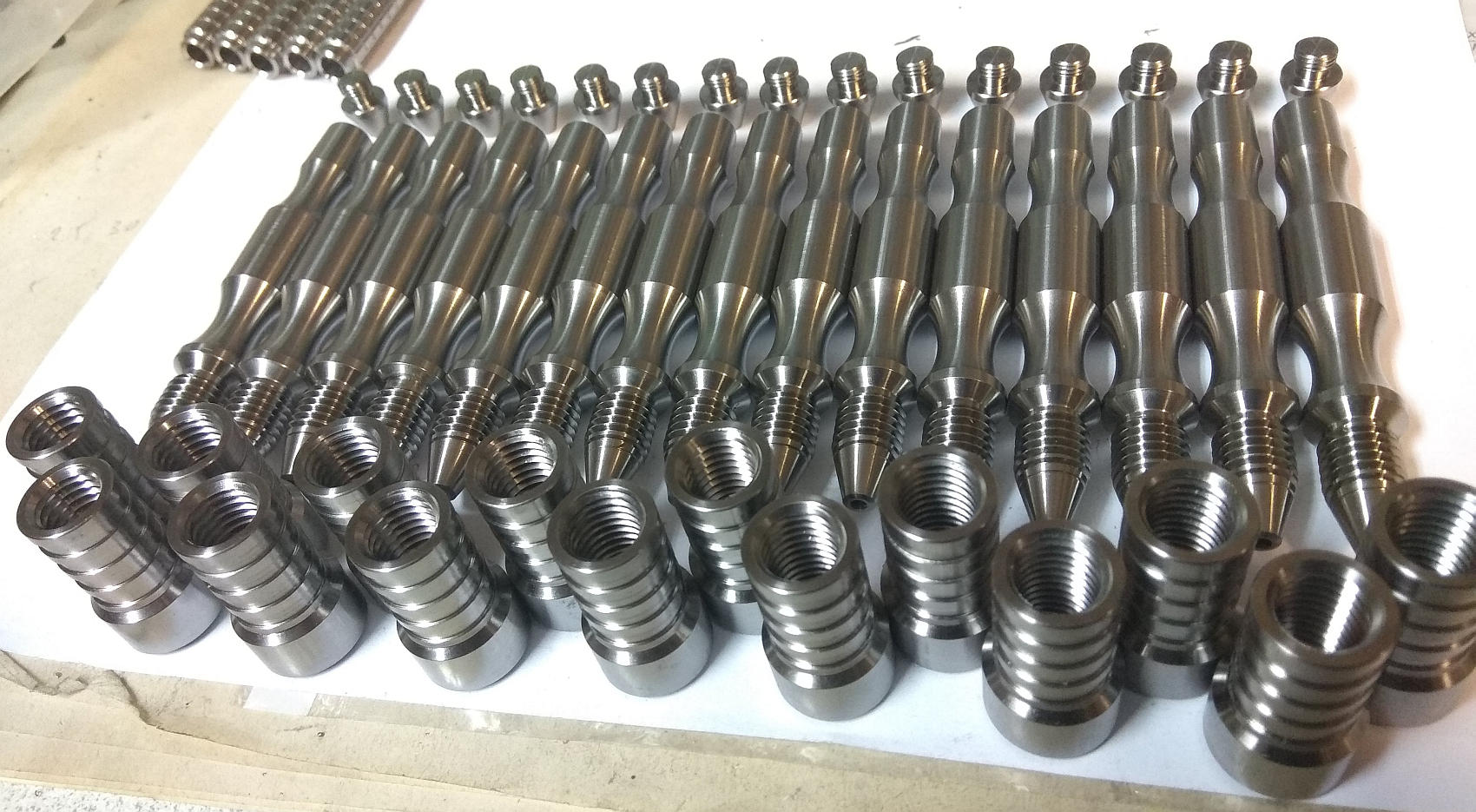

Сообщения: 5414
Re: Технология. Питер.
немножко титану попилили...
IMG_20190524_122624.jpg (6960 просмотров) <a class='original' href='./download/file.php?id=164327&sid=8c9c9797b23a4a8a5b12e7b1a88ef982&mode=view' target=_blank>Загрузить оригинал (263.23 КБ)</a>
IMG_20190524_122630.jpg (6960 просмотров) <a class='original' href='./download/file.php?id=164328&sid=8c9c9797b23a4a8a5b12e7b1a88ef982&mode=view' target=_blank>Загрузить оригинал (273.1 КБ)</a>
IMG_20190524_122640.jpg (6960 просмотров) <a class='original' href='./download/file.php?id=164329&sid=8c9c9797b23a4a8a5b12e7b1a88ef982&mode=view' target=_blank>Загрузить оригинал (286.44 КБ)</a>
