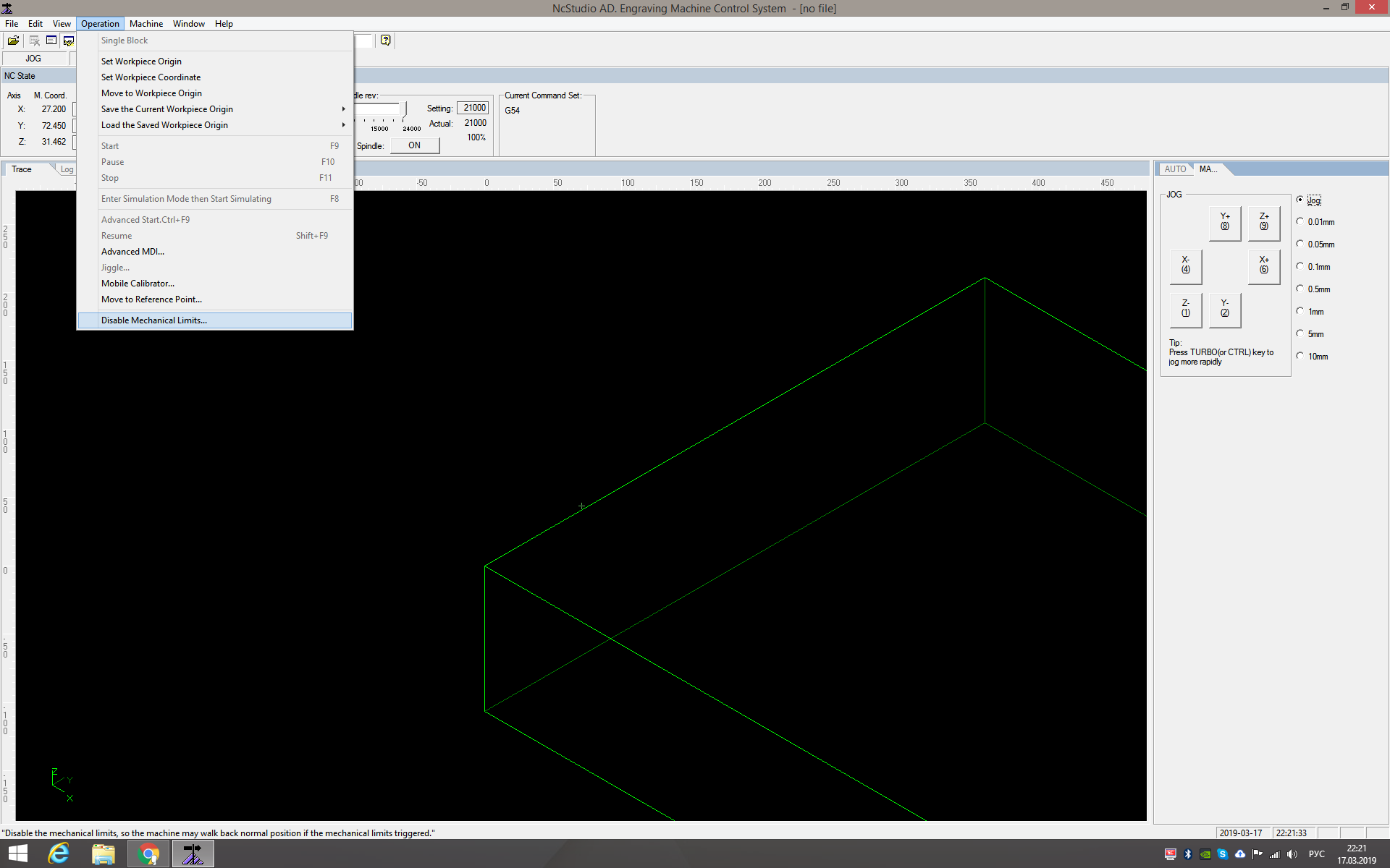

Привет всем, прошу подсказать?
Запустил программу ns studio на своем станке в третий раз, как бы это было не смешно за почти 10 лет после приобретения, вручную перемещая по оси Y , дошел до края и станок замер, на команды не реагирует, шпиндель не запускает, загорелся красным концевик, программа на английском, как снять ошибку не знаю, поэтому и пишу.
В форумах впервые, возможно что-то не корректно написал, прошу поправить если оно так)
Сообщения: 2893
Re: [фрезерный ЧПУ] по [фанера] [600*900]

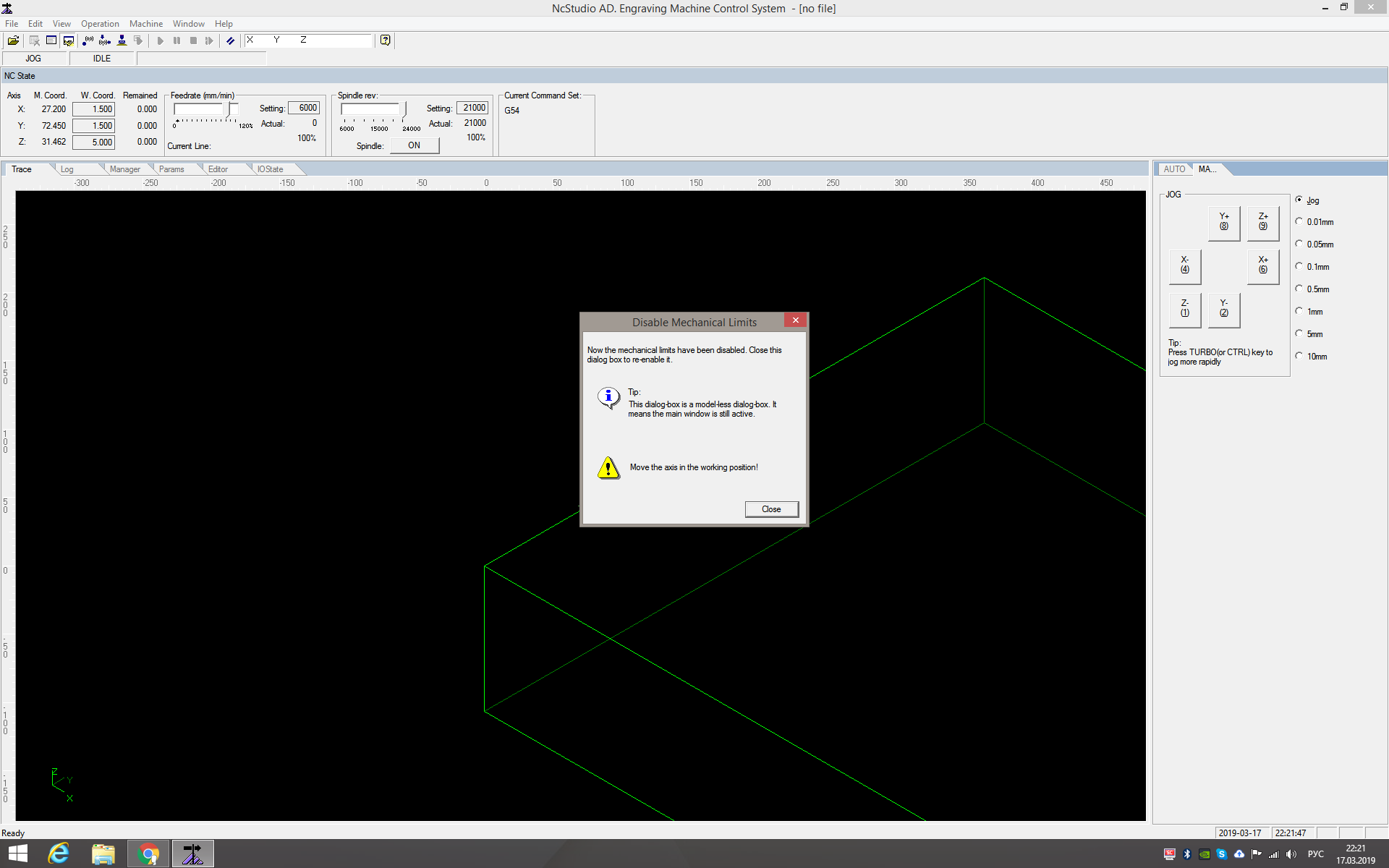

Отключи и механические лимиты и съедешь с них. Потом закроешь окошко.

Спасибо. Попробую завтра.
