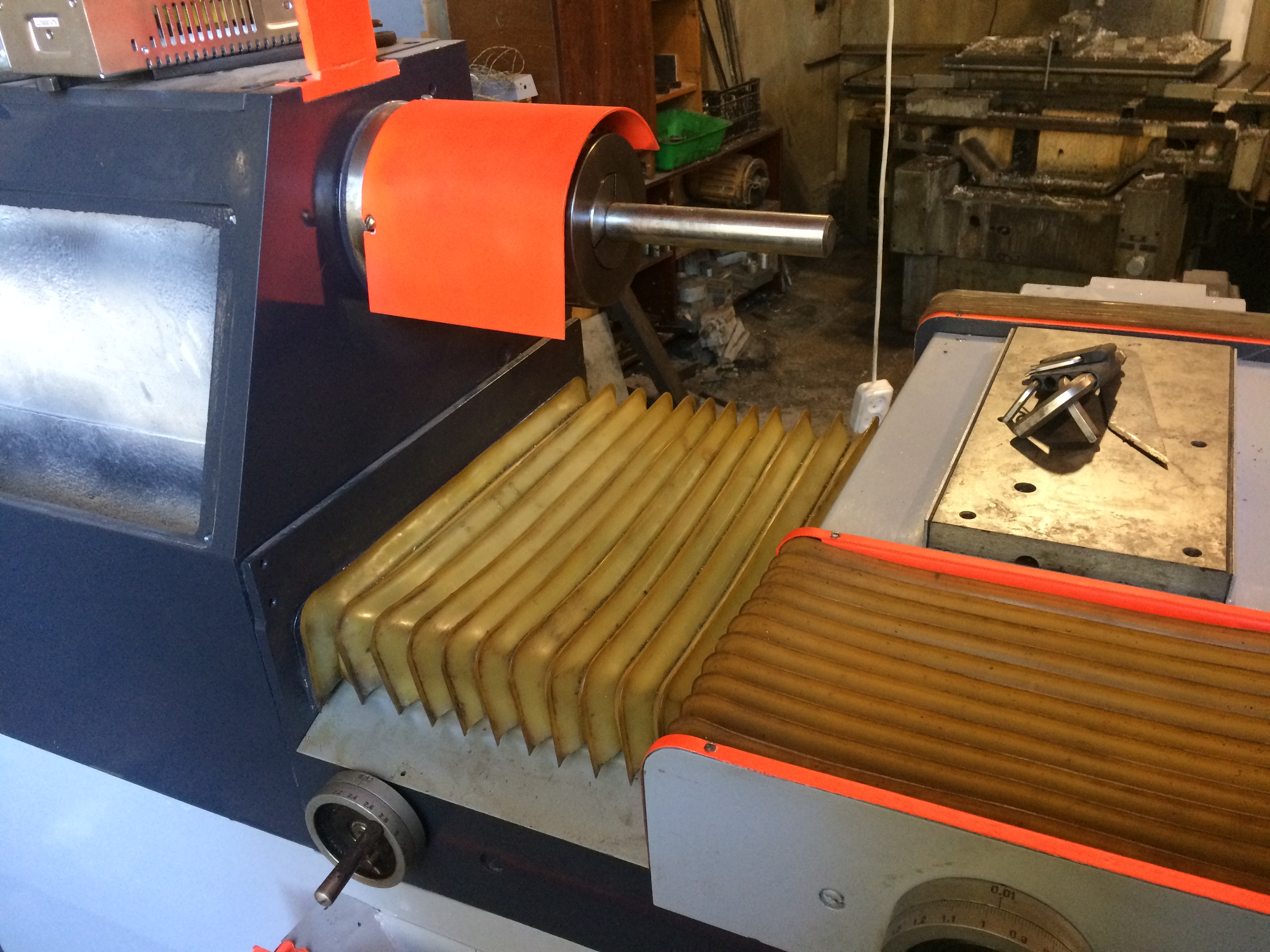

Очень потихоньку собираю. Много работы времени пока не хватает.

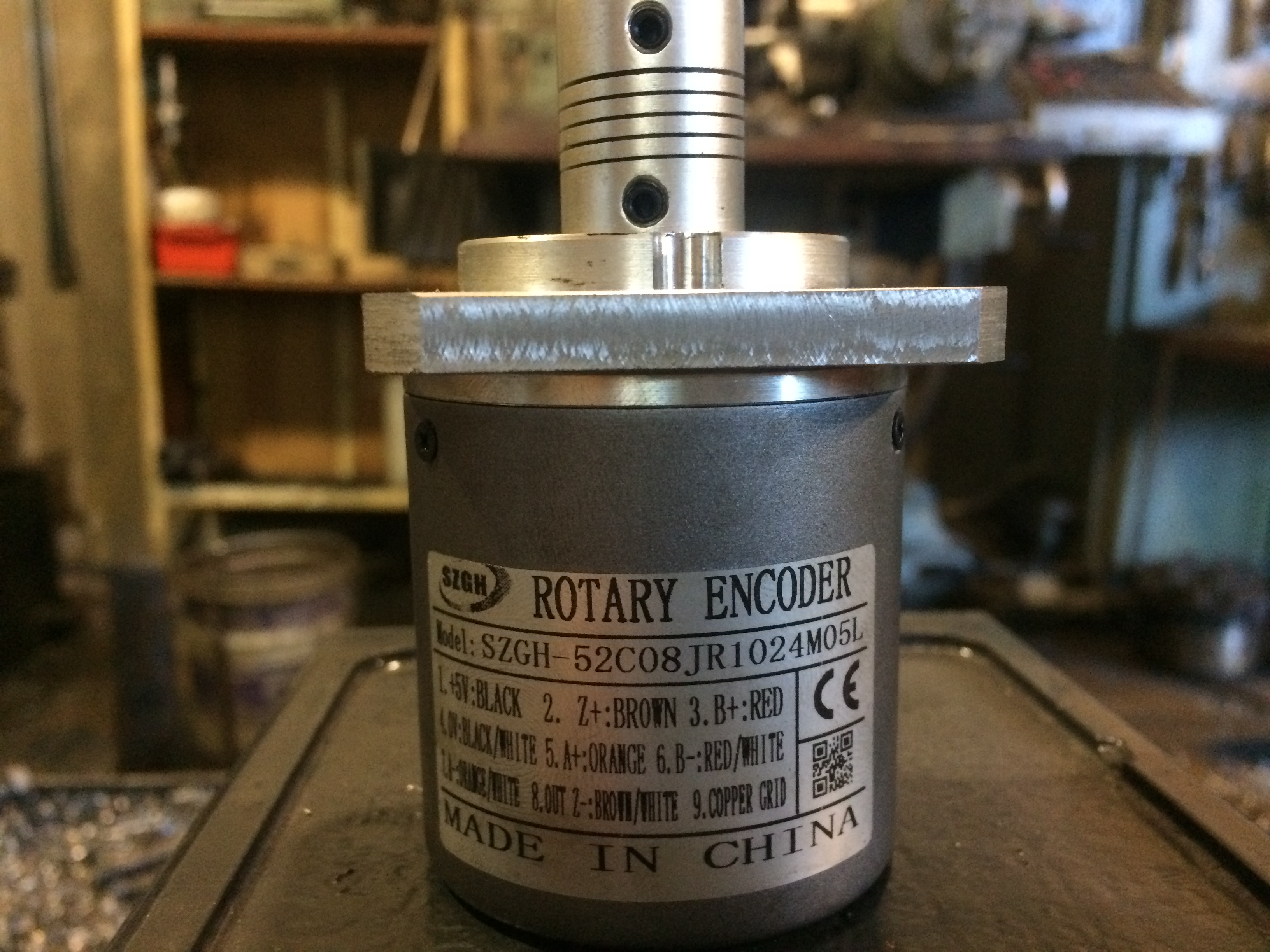

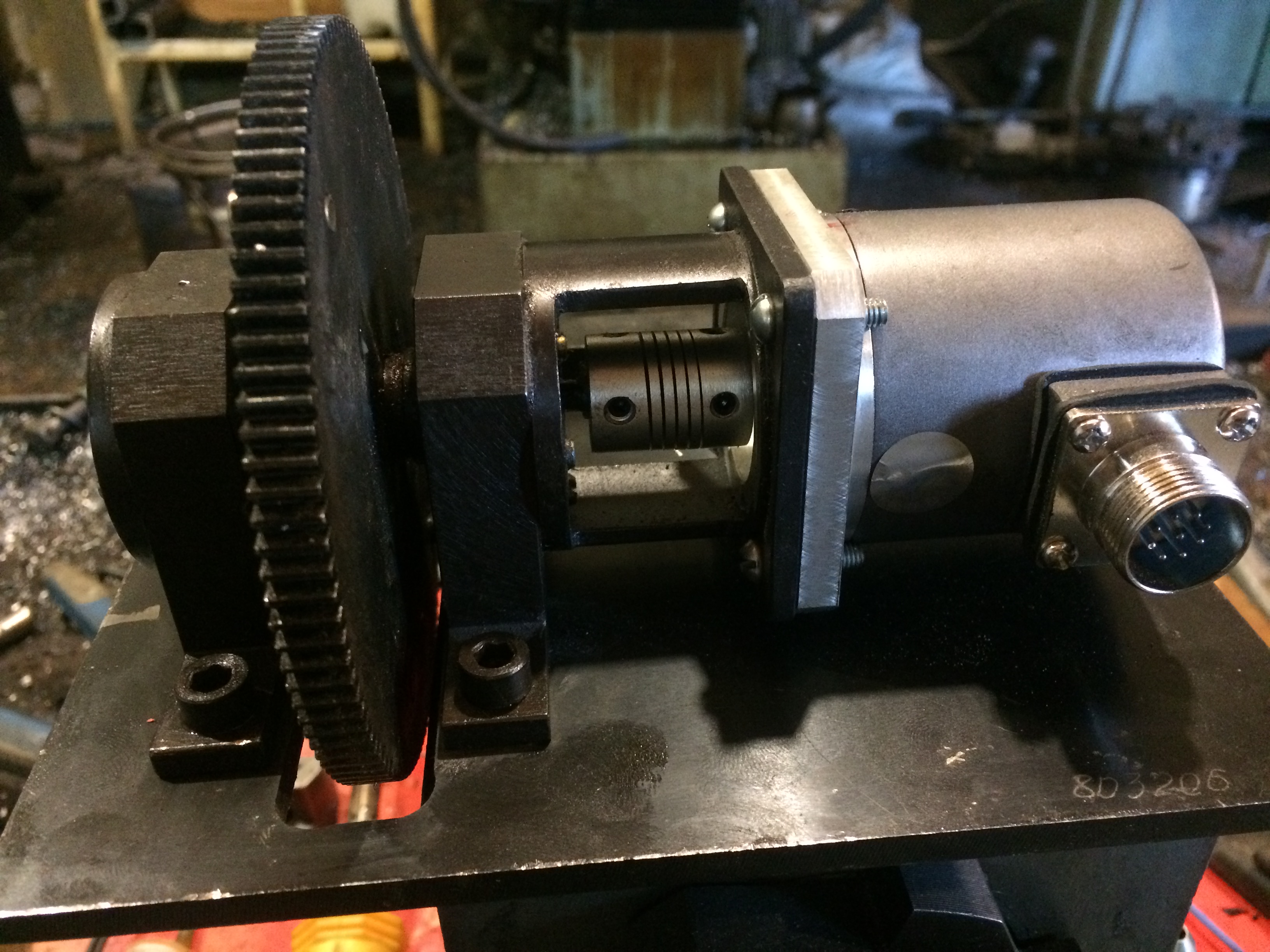

Интересует такой вопрос: на тпк125 между шпинделем и приводным валом стоит эластичная муфта, причём довольно мягкая. Не будет ли она мешать при нарезанее резьбы резцом?
odekolon
Сообщения: 1120
Репутация: 360
Настоящее имя: Борис
Re: ТПК 125 с китайской стойкой SZGH CNC990TDb.
Сообщение odekolon »
а энкодер где стоит - до или после муфты?
если после - то не должна.
резцедержку на жесткость проверяли?
Alexxt660x
Сообщения: 42
Зарегистрирован: 26 май 2018, 15:48
Репутация: 14
Сообщение Alexxt660x »
odekolon писал(а):а энкодер где стоит - до или после муфты?
Да, энкодер после муфты. По поводу револьверки ничего координального на ум не приходит. Разбирал, спереди, со стороны инструментального диска стоит храповик с очень добротной содачкой, рабочие поверхности пришлифованы друг к другу. А вот с противоположной стороны был косячёк. Защёлка, которая запирает фигурный диск, держится только на двух винтиках м5 под отвёртку, а плечо у этой защёлки не малое. Я у себя заменил эти винтики на винты высокопрочные под внутренний шестигранник. И ещё планирую прикрутить к корпусу вплотную к защёлке неподвижный упорчик, чтоб защёлка могла свободно скользить по нему, но в то же время, этот упорчик будет удерживать защёлку от перекашивания.

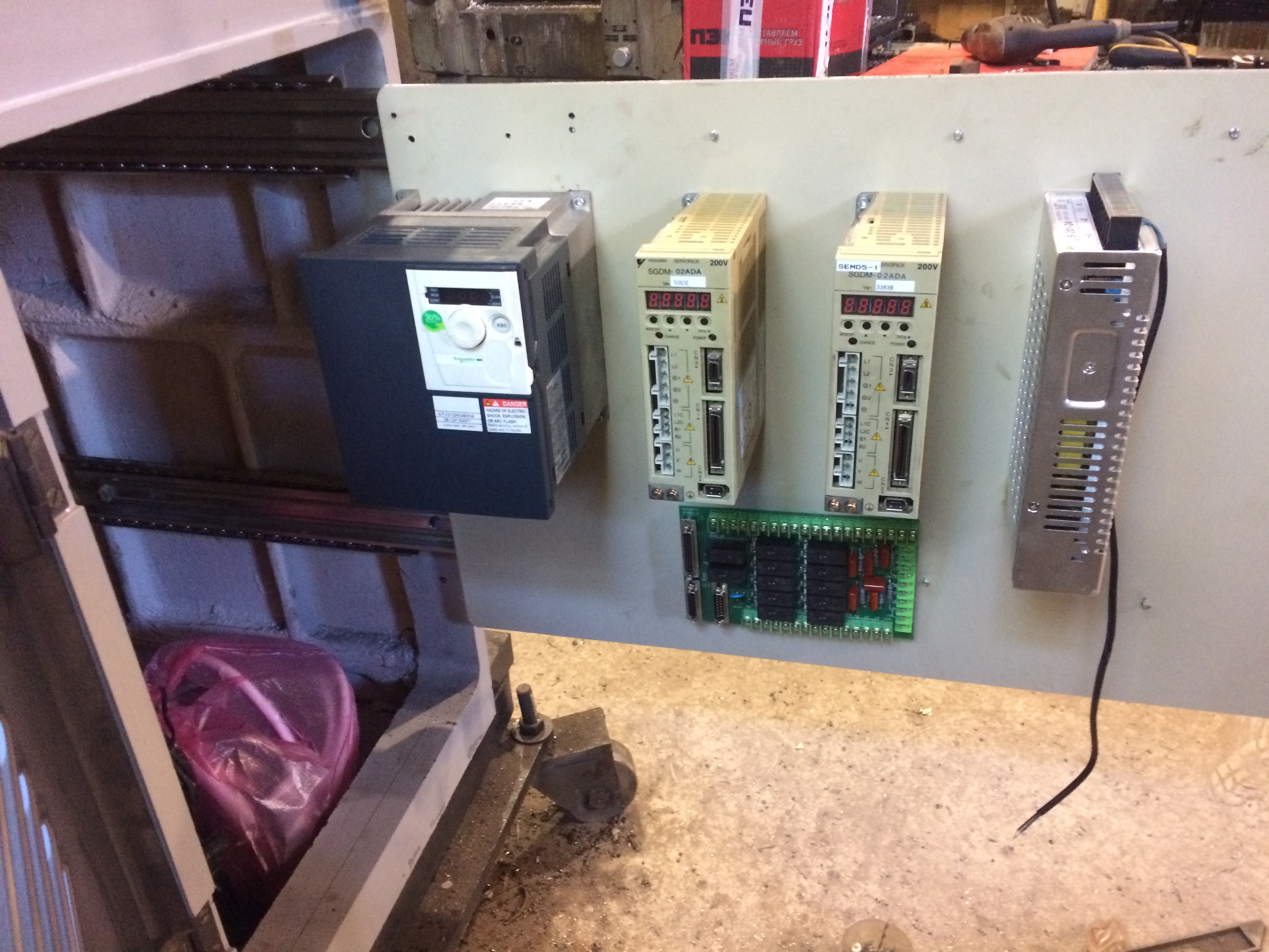

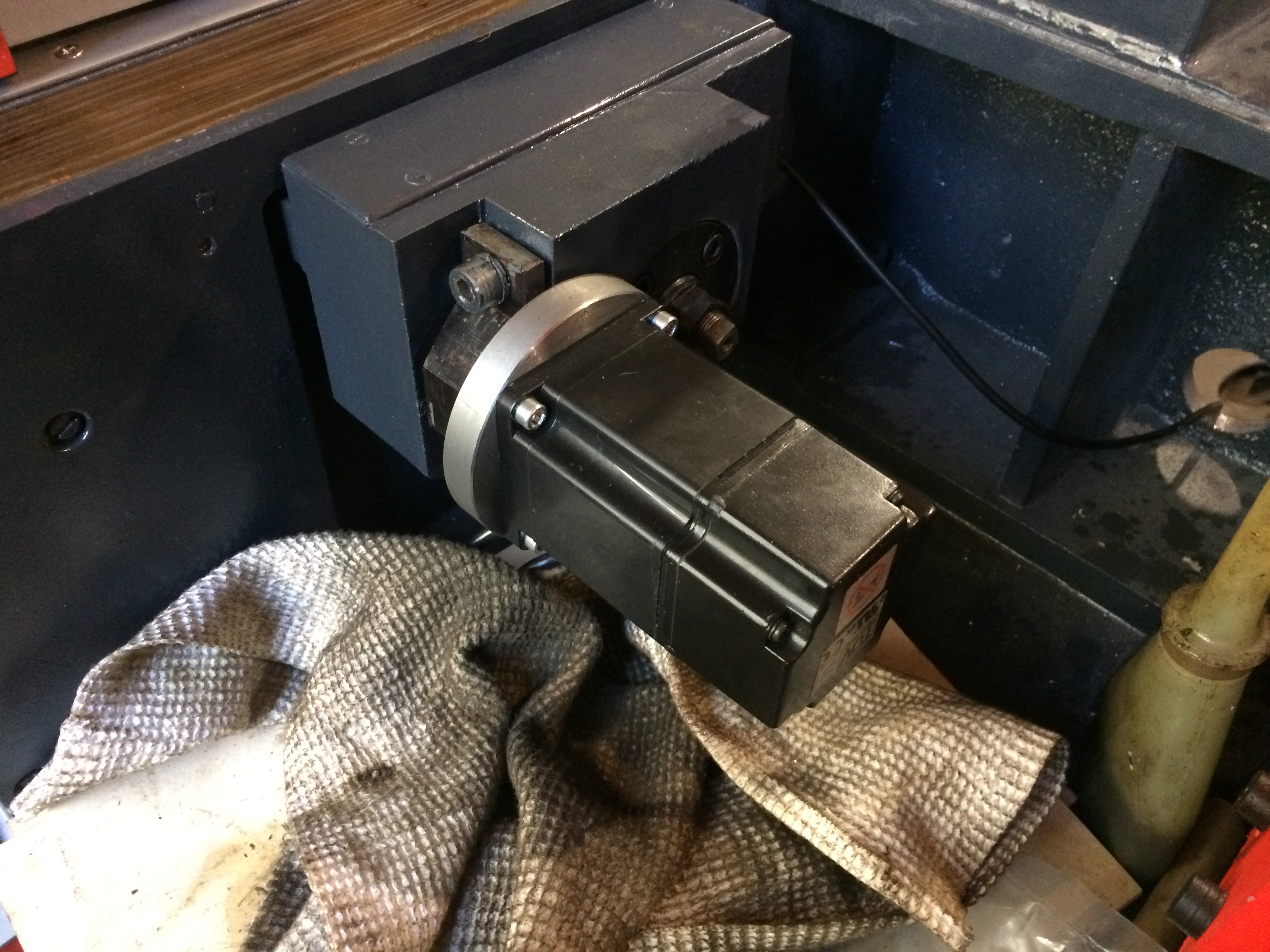

Потихоньку набиваю потрохами)) Ломаю голову, как подключить револьверку. Пока не дошёл до неё, думаю будет много вопросов.

Подскажите пожалуйста, можно ли без последствий снимать крышку энкодера, чтоб подпаяться кабелем к энкодеру?
а че там такого ? крышка это просто крышка. ни плат ни чего то другого она не касается. снимайте. ничего там на нее не завязано. никаких микриков заведенных на самоликвидацию нету..

Провозился с настройками частотника почти неделю)) оказалось всё настольно просто, когда знаешь как. Вобщем запустил шпиндель и поставил энкодер. Потихоньку станок оживает.
