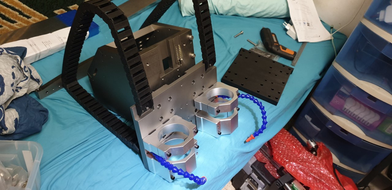

maagalex писал(а): Во первых я ориентируюсь на небольшие плоские детали с большим количеством мелкой геометрии, то есть фрезы 2-4-6мм, а это уже само по себе ограничивает производительность вне связи со станком..Разве что параллельно резать несколько штук..так у меня и так два шпинделя..Опять же полноценное СОЖ струёй, а не спреем ..
Вместо жужжания в параллель двумя тонкими фрезами быстрее будет пилить одну деталь, если в один шпиндель заправлена фреза 8-12мм (или сковородка) которой снимешь основное мясо, в другом шпинделе будет фреза 2-4мм, которой доделаешь обработку узких мест, куда большая фреза не смогла добраться
Еще быстрее двумя крупными, потом двумя мелкими фрезами..

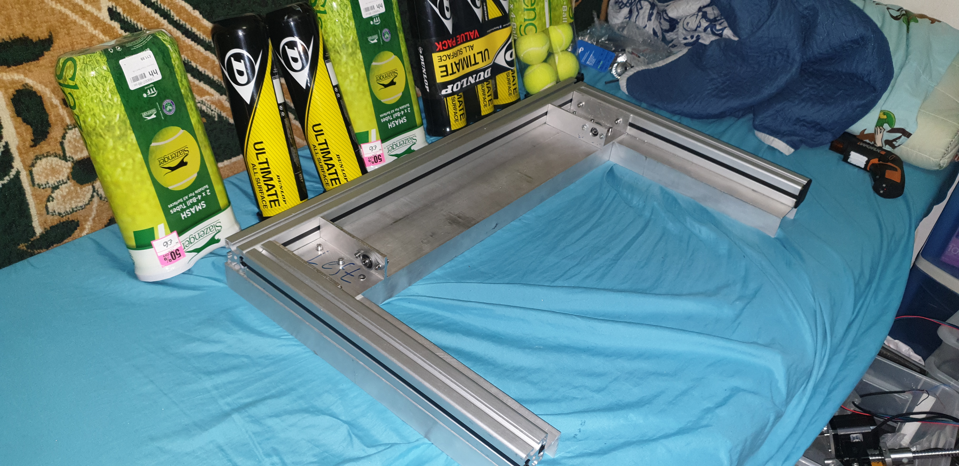

Продолжение следует..
https://youtu.be/_ox0pf755Pk
20190708_203021 [1280x768].jpg (5150 просмотров) <a class='original' href='./download/file.php?id=165980&mode=view' target=_blank>Загрузить оригинал (159.89 КБ)</a>

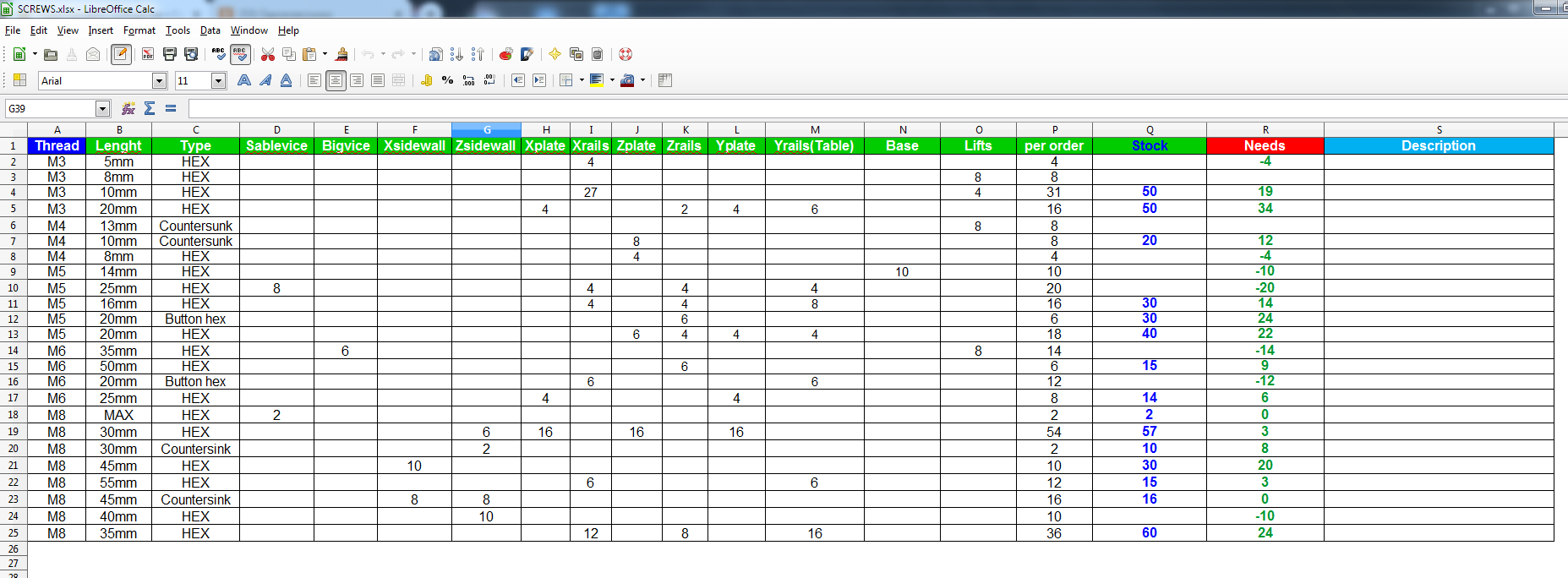

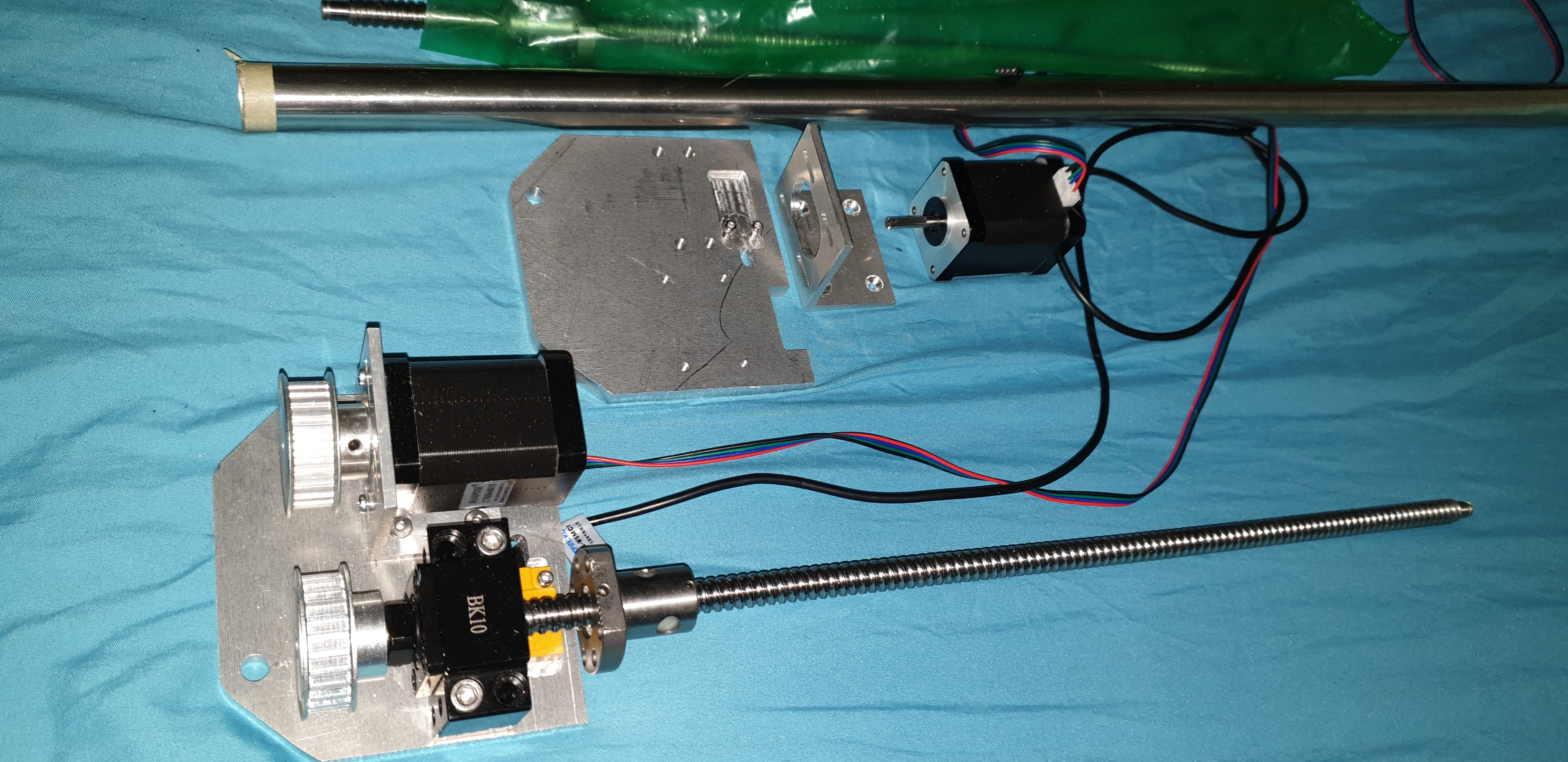

Жду с али 10 винтиков M5 конус 14мм для крепления профилей рамы к профилям опоры..У самого есть такие длиной 25мм, но пилить их не хочу возиться..
Кстати с винтиками я заморочился, создал полноценную BOM табличку, много чего заказывал, у одного китайца 50 винтов M8 35 с нержавейки с доставкой 5 баксов стоило всего :hehehe:
Пока что покрыл все детали анодированием, 250долл отдал, сваял элемент подъема станка..В отличии от готовых китайских актуаторов этот мощнее, надежнее, дешевле и можно точно подобрать скорость и длину :thinking:
20190806_003709.jpg (4245 просмотров) <a class='original' href='./download/file.php?id=167270&mode=view' target=_blank>Загрузить оригинал (3.33 МБ)</a>

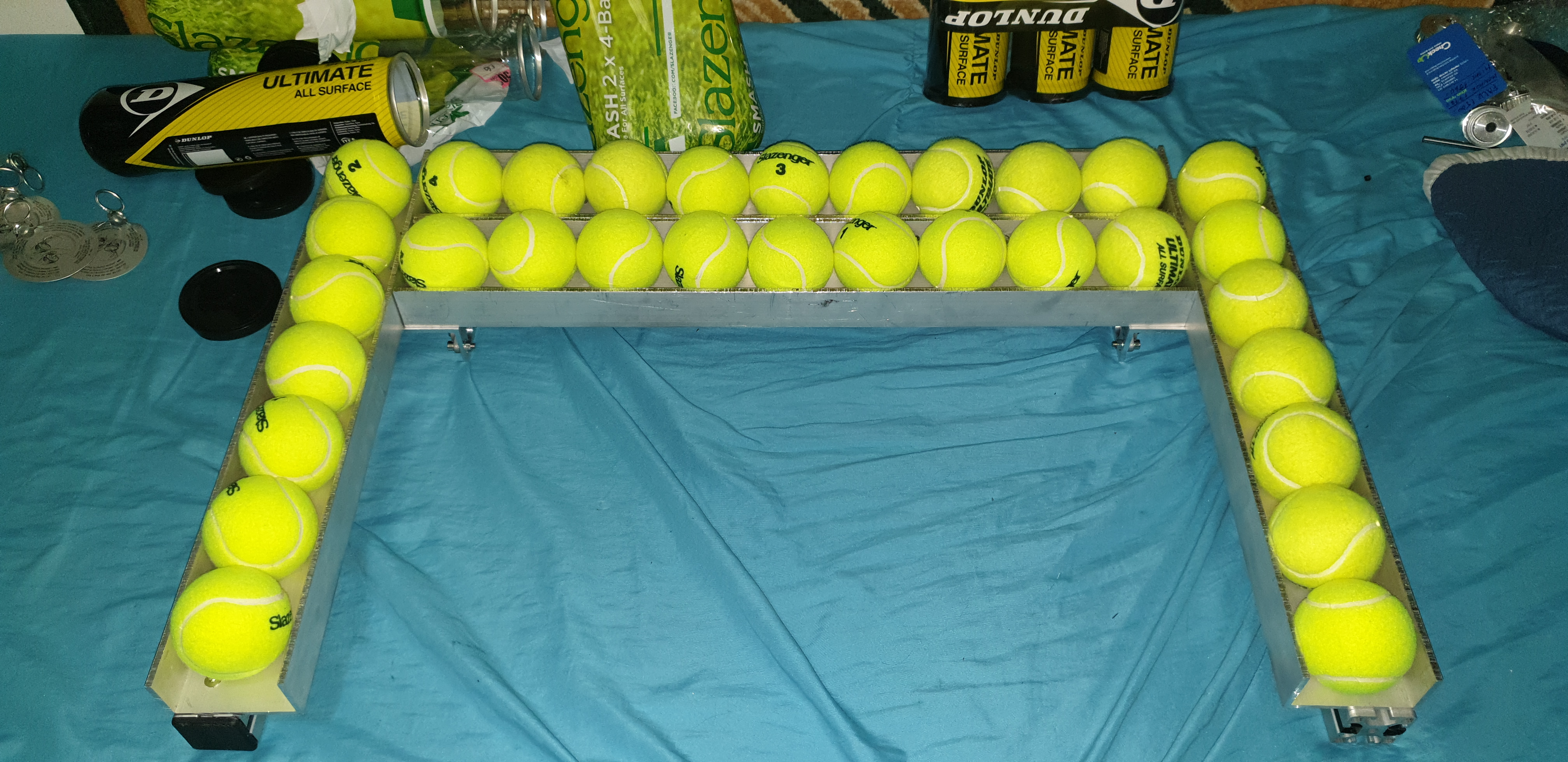

Винтики пришли :hehehe:
Смысл мячиков в гашении вертикальной вибрации своей упругостью, а горизонтальной катанием по полу
20190808_220900.jpg (4029 просмотров) <a class='original' href='./download/file.php?id=167421&mode=view' target=_blank>Загрузить оригинал (2.81 МБ)</a>
20190808_221231.jpg (4029 просмотров) <a class='original' href='./download/file.php?id=167422&mode=view' target=_blank>Загрузить оригинал (2.91 МБ)</a>
