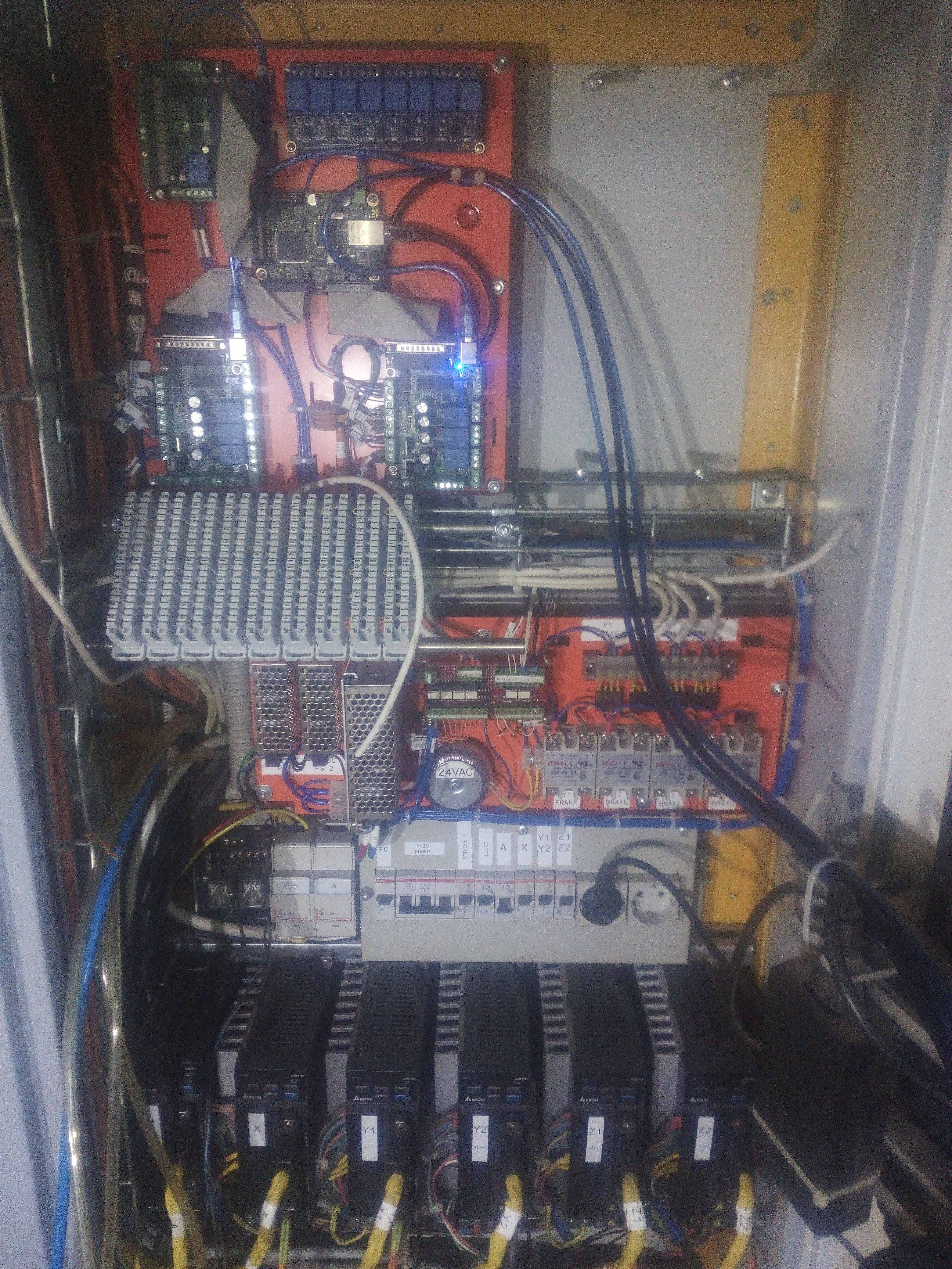

Коллегии, всех приветствую!

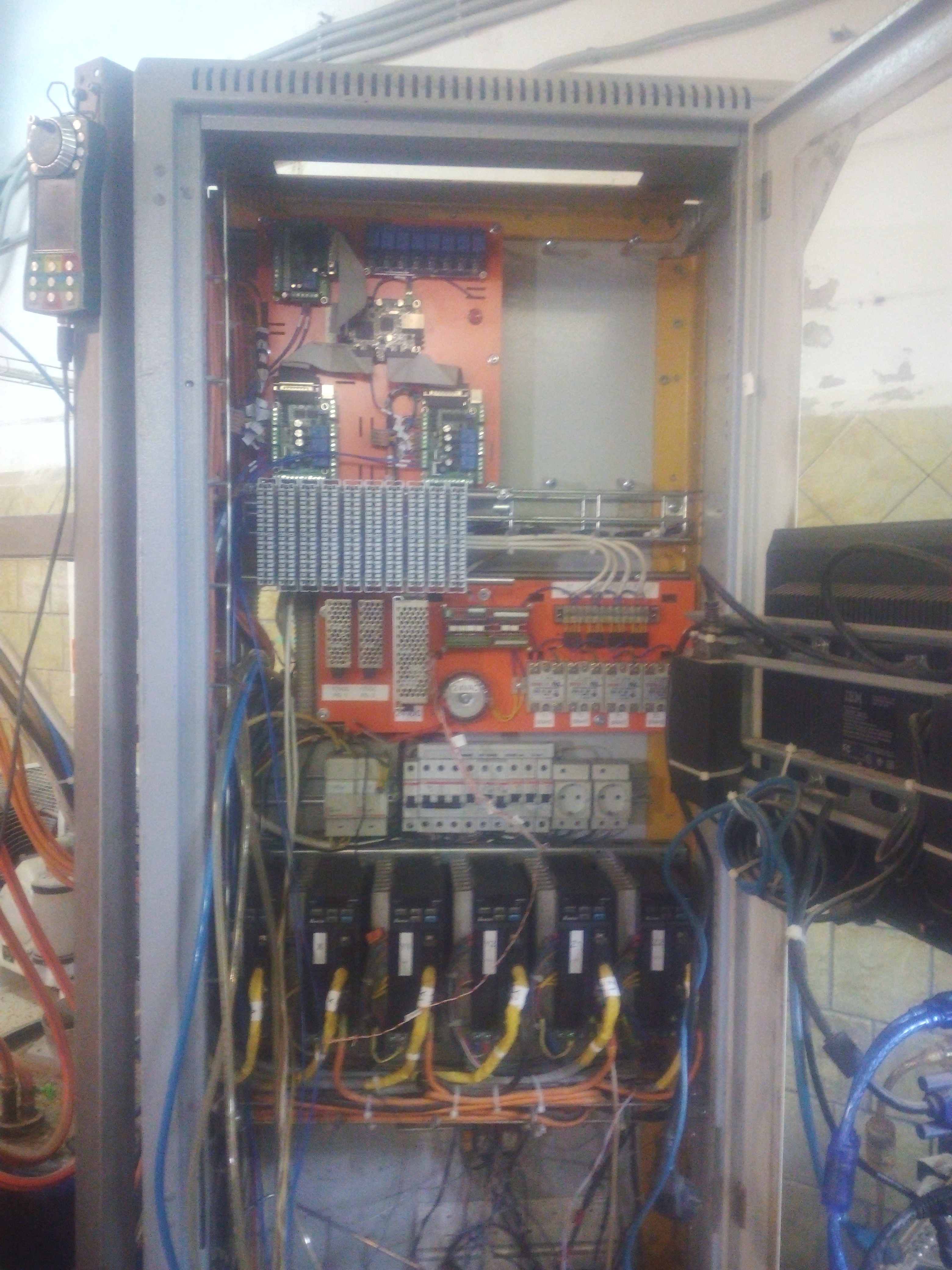

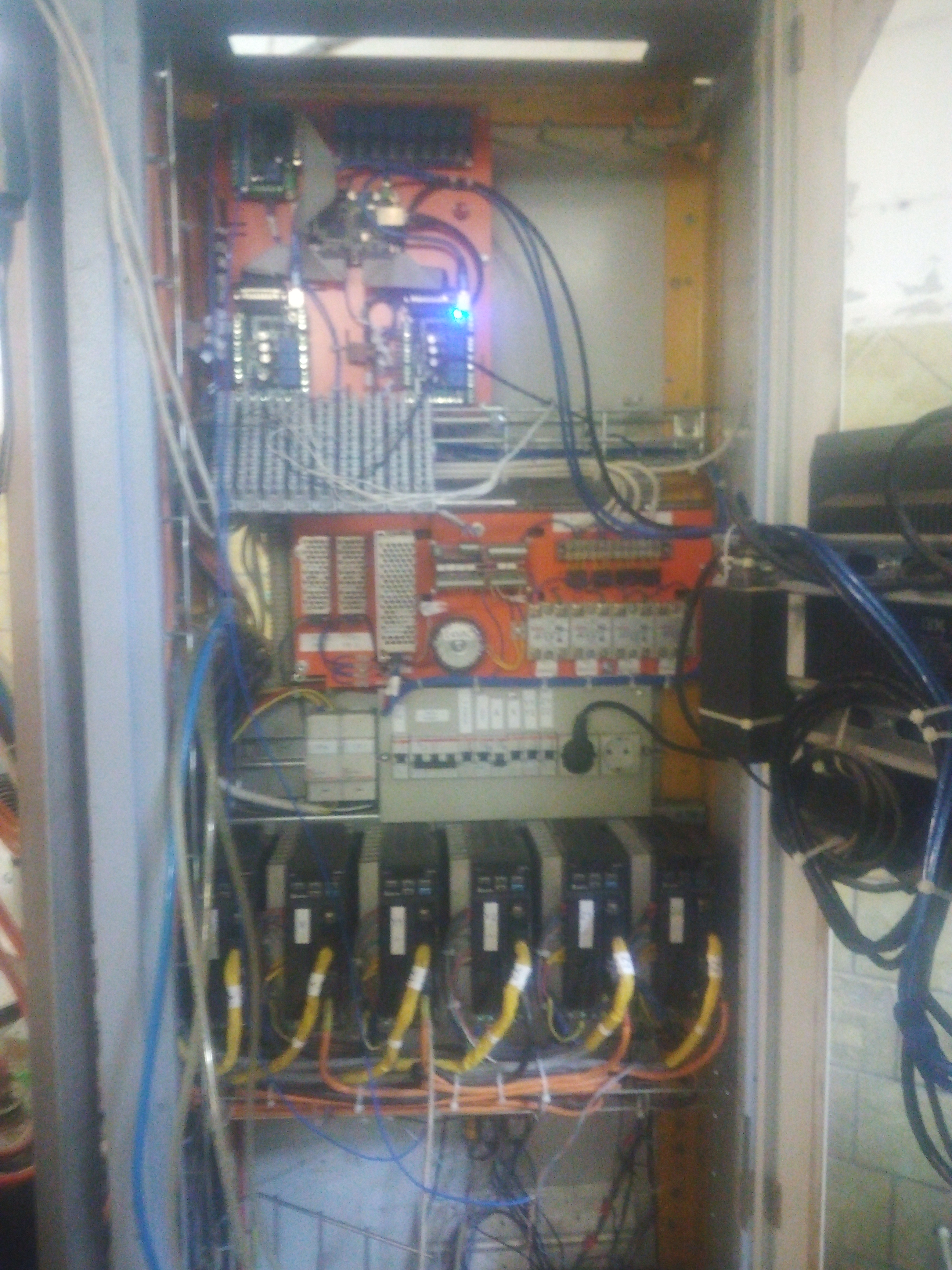

Начал очередную модернизацию станка, на этот раз руки дошли до контроллера. Теперь станок будет работать под управлением ESS.
Просто заменить плату контроллера не получилось, так как за время внесения различных доработок в шкафу с электроникой образовался бардак и мною было принято решение переделать все заново. Сейчас можно наблюдать процесс внесения изменений, в шкафу можно наблюдать картину "Взрыв на макаронной фабрике".
Планомерно привожу в порядок всю проводку и стараюсь маркировать каждый провод, как показала практика маркировка лишней не бывает.
IMG_20190528_150107.jpg (6485 просмотров) <a class='original' href='./download/file.php?id=163501&sid=abb6cf0e6f5c442f7b5d84ac9009f16a&mode=view' target=_blank>Загрузить оригинал (3.5 МБ)</a>

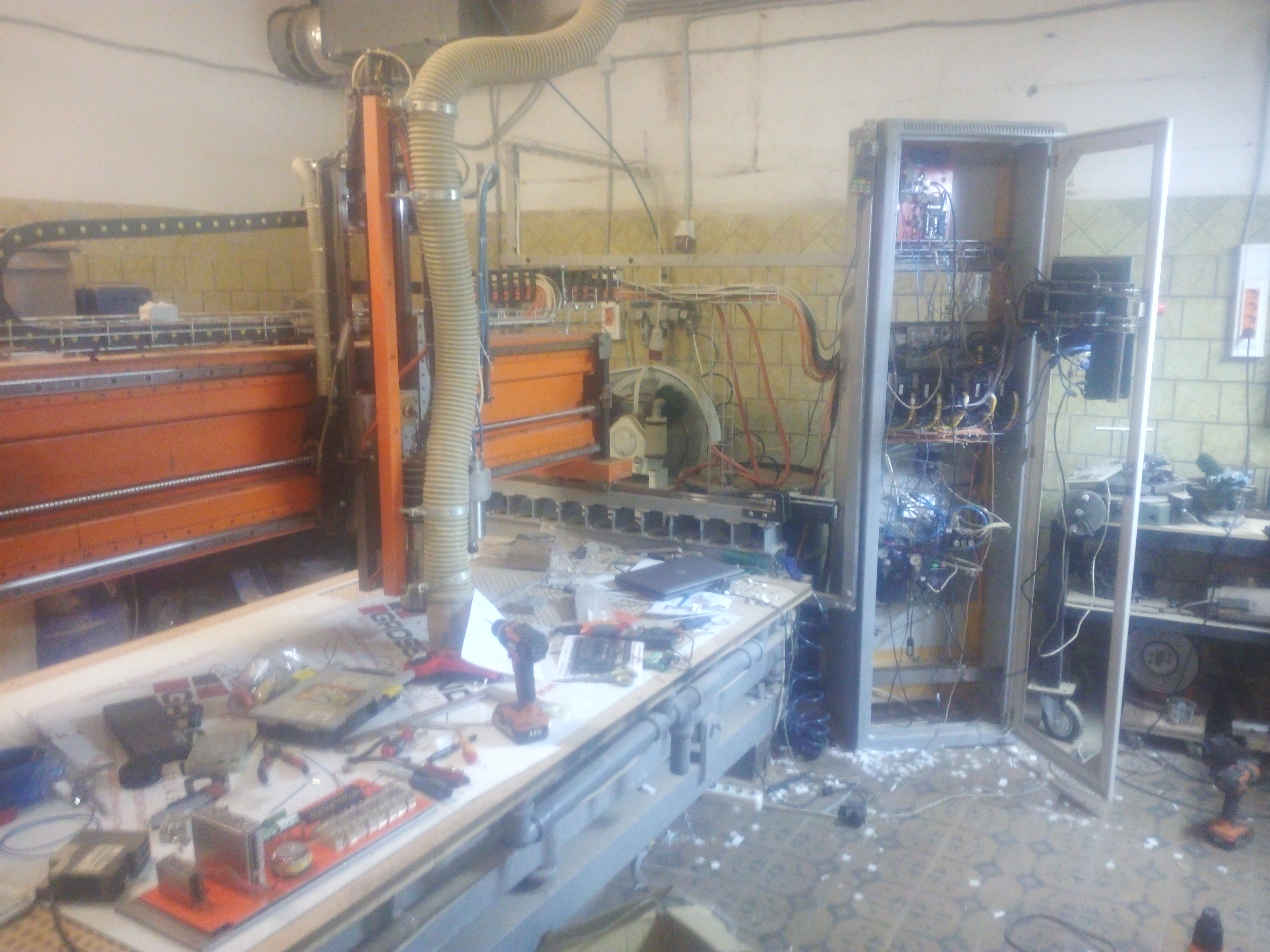

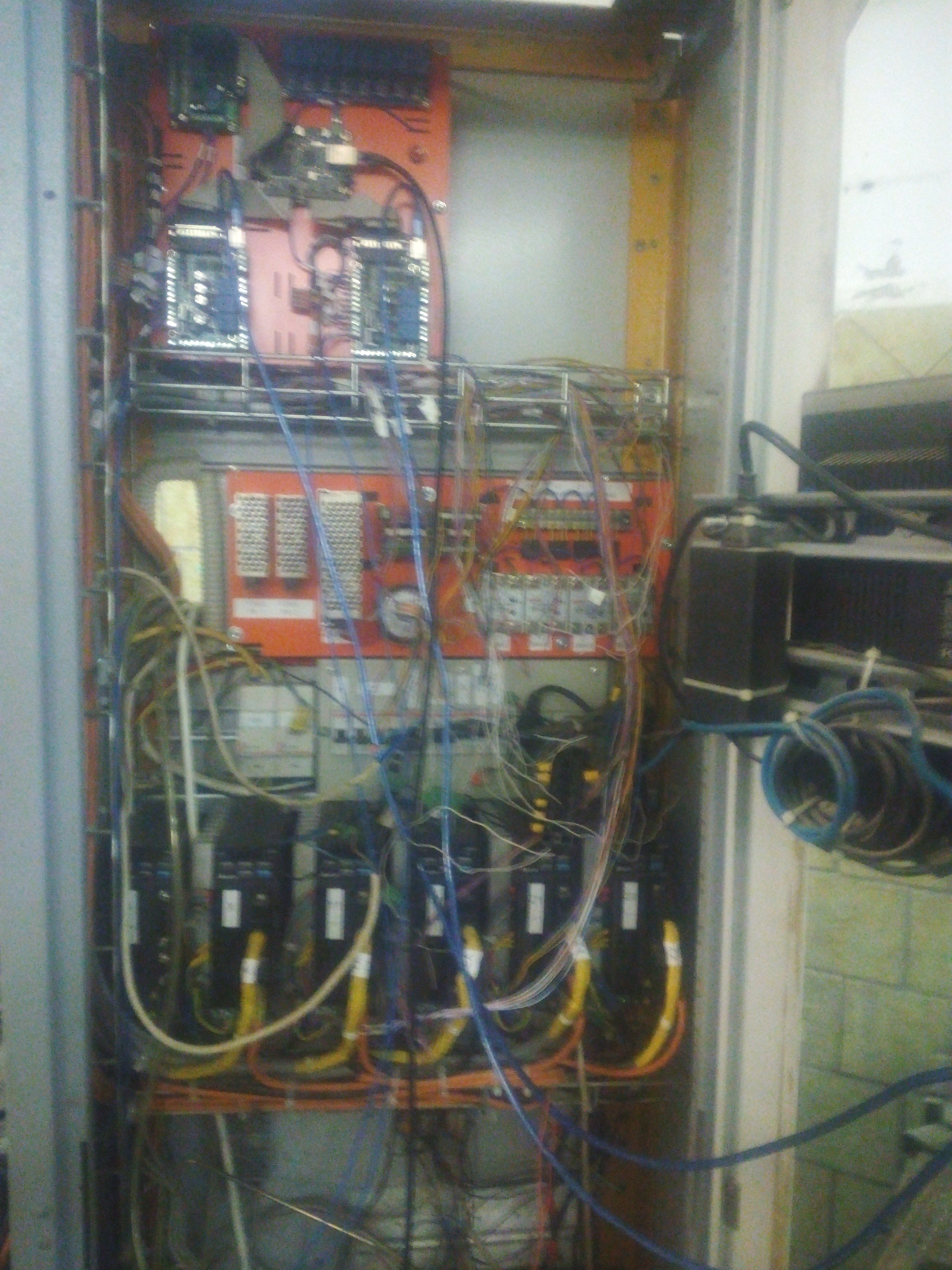

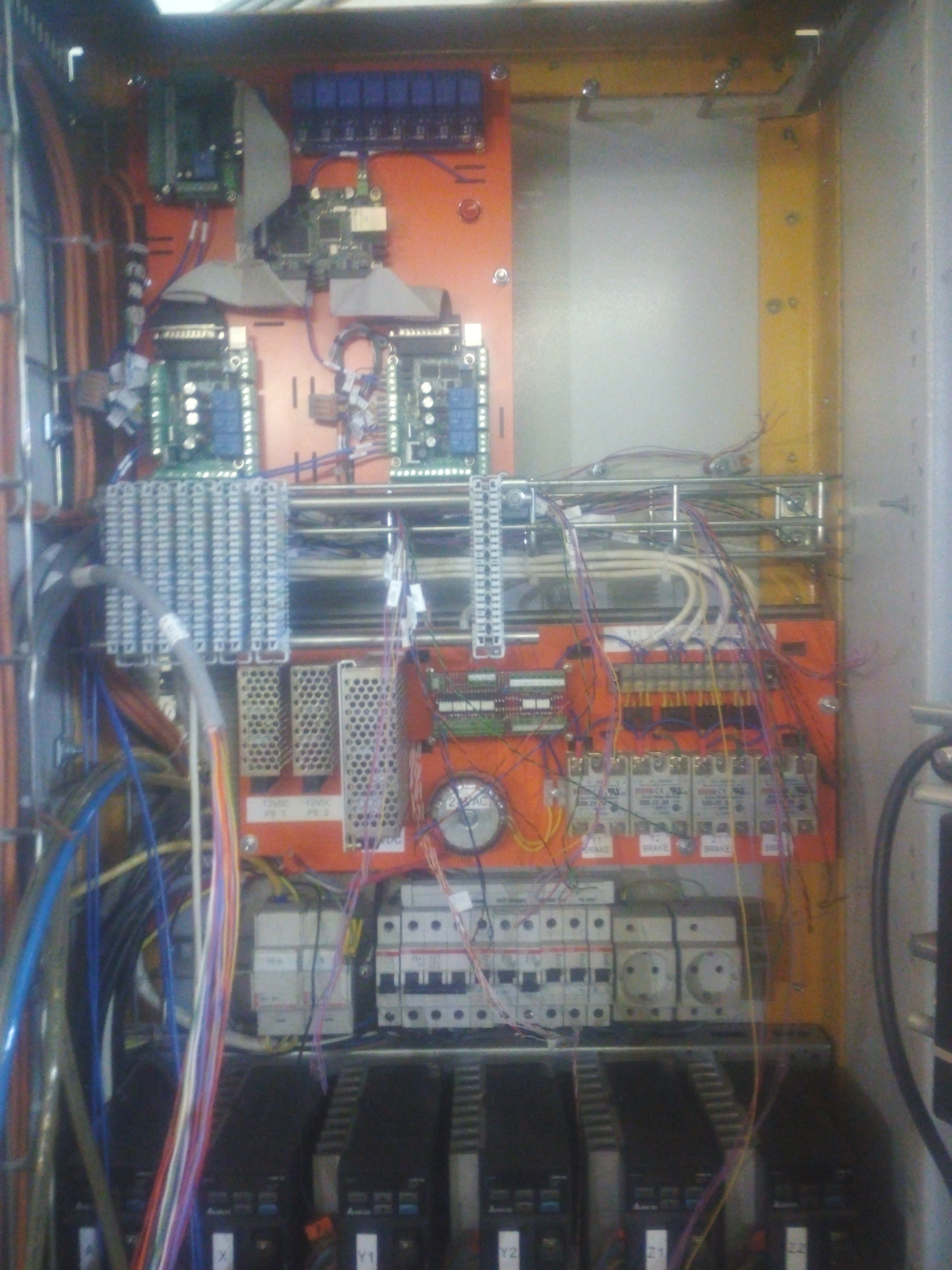

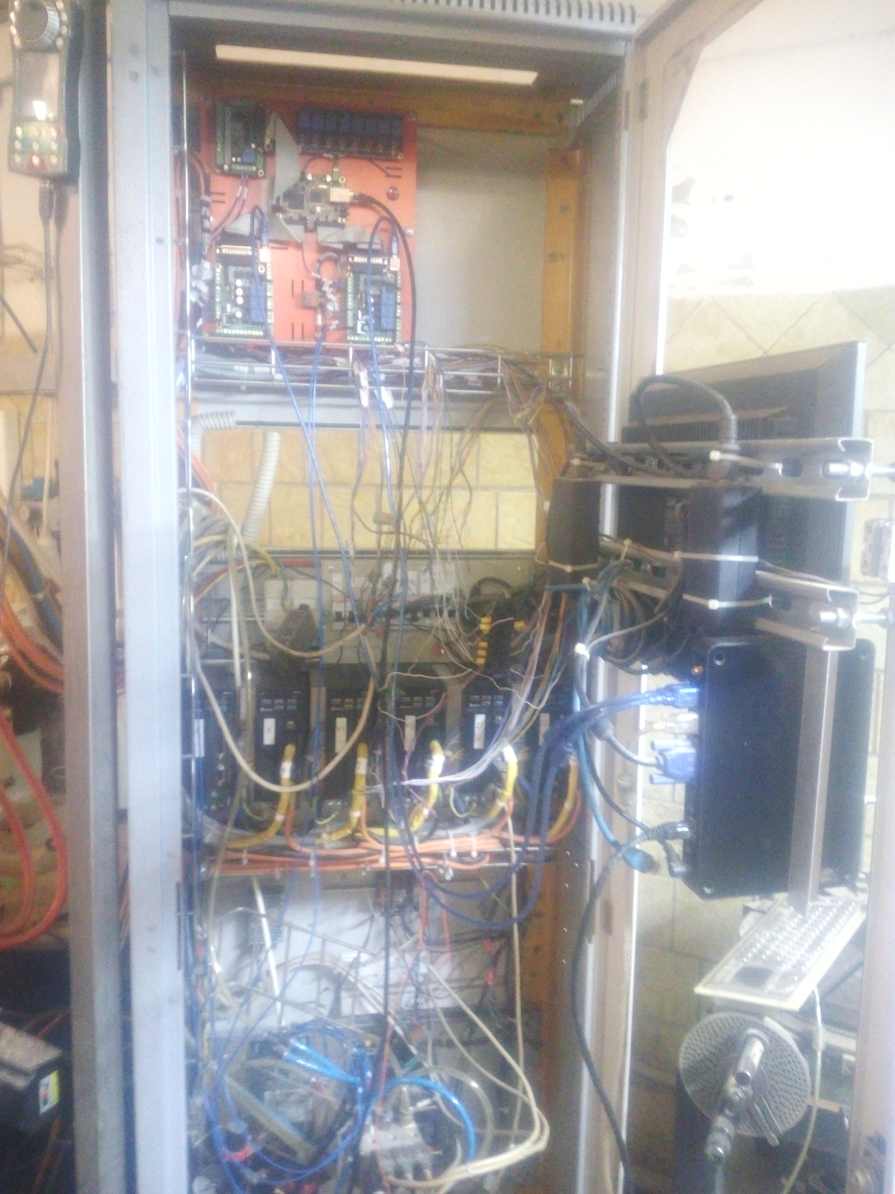

Несколько фото снятых в процессе расключения шкафа:
IMG_20190528_185919.jpg (6428 просмотров) <a class='original' href='./download/file.php?id=163684&sid=abb6cf0e6f5c442f7b5d84ac9009f16a&mode=view' target=_blank>Загрузить оригинал (4.06 МБ)</a>
IMG_20190529_192005.jpg (6428 просмотров) <a class='original' href='./download/file.php?id=163685&sid=abb6cf0e6f5c442f7b5d84ac9009f16a&mode=view' target=_blank>Загрузить оригинал (3.77 МБ)</a>
IMG_20190529_210303.jpg (6428 просмотров) <a class='original' href='./download/file.php?id=163686&sid=abb6cf0e6f5c442f7b5d84ac9009f16a&mode=view' target=_blank>Загрузить оригинал (3.69 МБ)</a>
IMG_20190530_171021.jpg (6428 просмотров) <a class='original' href='./download/file.php?id=163687&sid=abb6cf0e6f5c442f7b5d84ac9009f16a&mode=view' target=_blank>Загрузить оригинал (3.7 МБ)</a>
IMG_20190530_210532.jpg (6428 просмотров) <a class='original' href='./download/file.php?id=163688&sid=abb6cf0e6f5c442f7b5d84ac9009f16a&mode=view' target=_blank>Загрузить оригинал (6.5 МБ)</a>
Сейчас вплотную подобрался к пневматике и никак не могу решить как правильнее поступить: Оставить распределители и регуляторы давления в общем шкафу или вынести за пределы шкафа? Также мучают сомнения оставлять ли задел на будущее: раньше было три пневматических распределителя для шпинделя, сейчас на руках есть 8ми канальный пневмоостров - стоит ли его использовать или нет? Смущает немного другой принцип управления - в нем две обмотки на канал переключение осуществляется по принципу импульсного реле.
